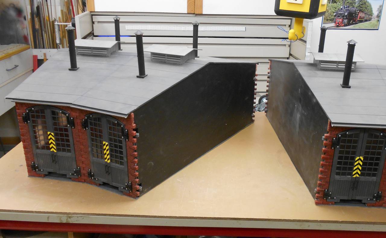

Ich hab den Mittleren Stand abgebaut und die Grundplatte durchgesägt.
Der Plan: ich mach aus dem Monster 2Stück 2-Ständige Lokschuppen - mit Transportverpackung.
So präsentiert er sich nun wieder in alten Glanz
Aber mit einer Entscheidenden Veränderung:
ich habe 2 Zwischenwände eingebaut man könnte die Teile auch einzeln aufstellen.

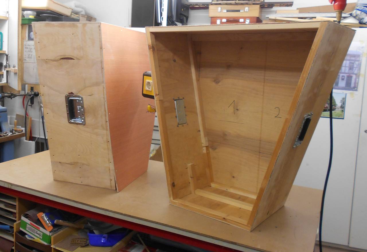

2 Spezial-Transport-Kisten wurden gezimmert - sie entstanden buchstäblich aus Schrott:
Verpackungsplatten - die haben wir in Langwasser schon mal als Türdruchfahrt verwendet.
Sämtliche Leisten sind aus einem verschrotteten Tisch herausgesägt und zusammengestückelt.
Die Schrauben habe ich von Daniels Modulen zurückbehalten.

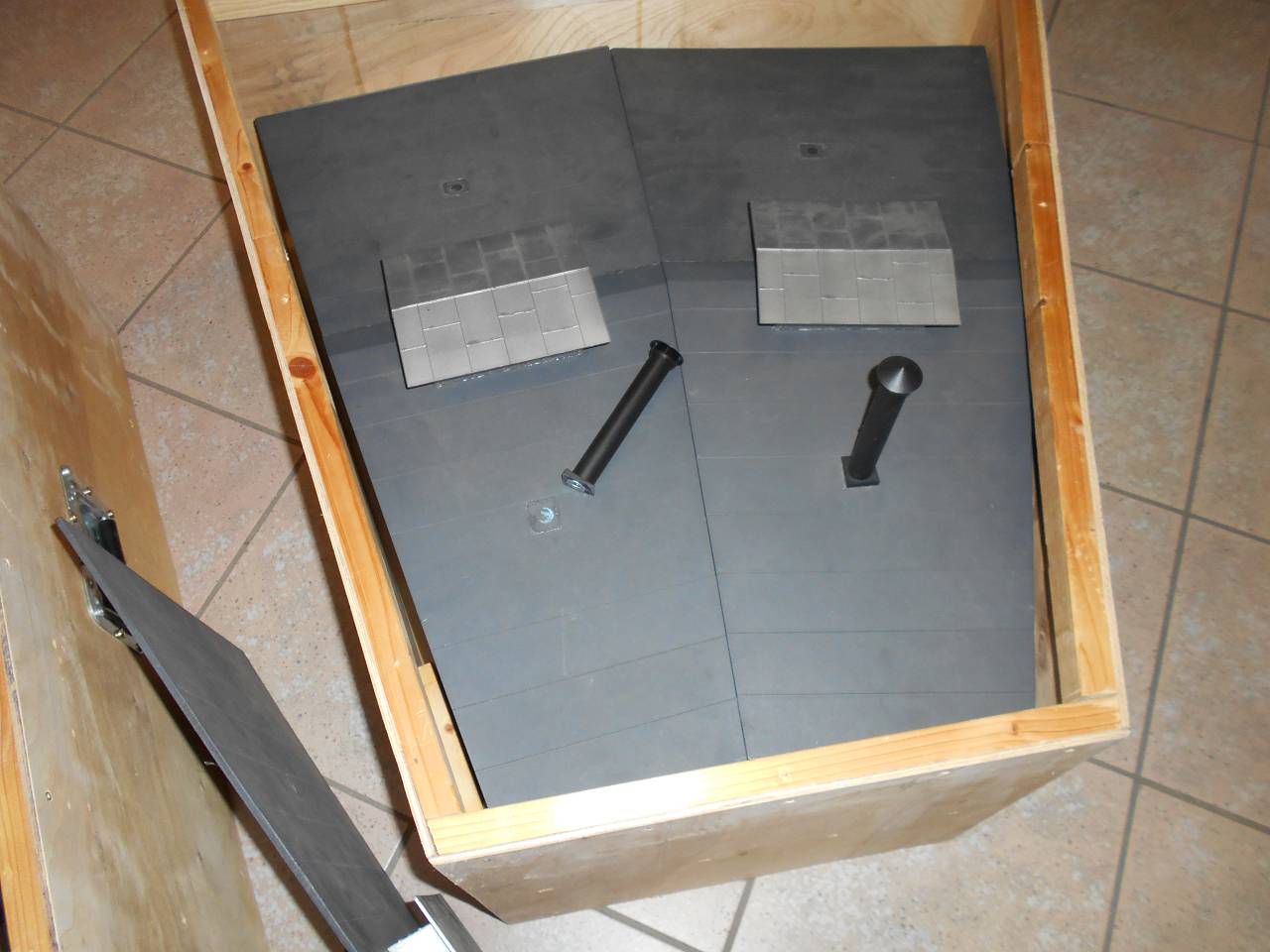

Damit die Kisten nicht unnötig hoch gebaut werden müssen, habe ich die Langen Rauchrohre auf dem Schuppen abgebaut.
Magnete ins Dach versenkt + eingeklebt - In die Kamine hab ich Beilagscheiben eingeklebt so kann man sie leicht auf und abbauen.
Zum einlagern muss man das Gebäude ohne Dach reinheben dann erst die Dächer auflegen.
Die Dächer bleiben lose so sind die Teile alle leichter zu bewegen und man kann mal was nachkleben....
Beim Kistendeckel ist mir der Elan etwas ausgegangen :oops:
Die Deckel (alte Schrankrückwand) werden einfach flach mit ein paar Minispax aufgeschraubt - ferddich!

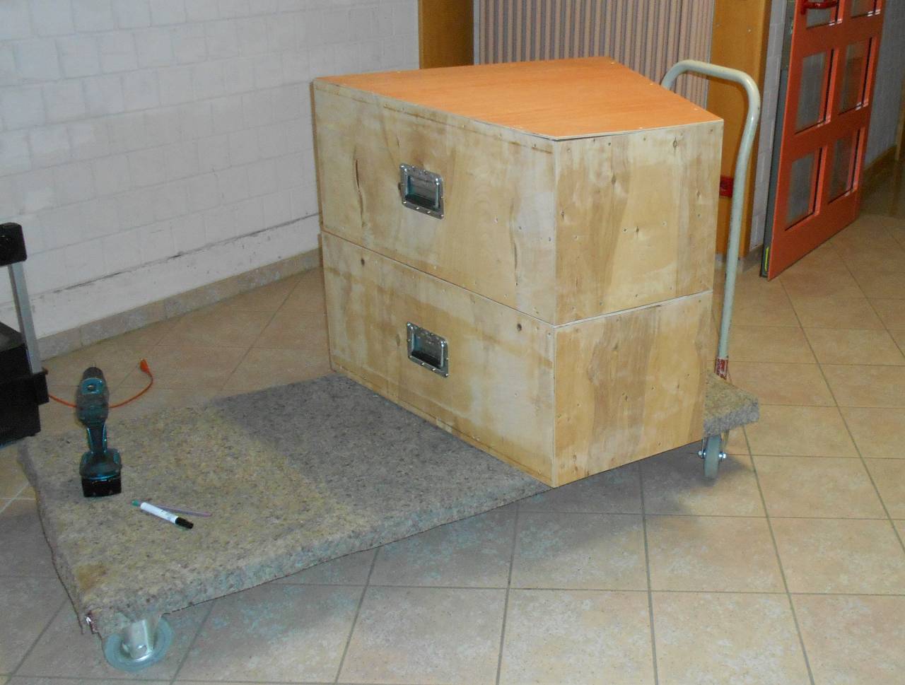

Ich denke wenn wir den die nächsten 10 Jahre evtl. noch 5 mal aufbauen dann ist das eine akzeptable Lösung.
Ich hab wieder einmal gestaunt wie lange ich für so eine eigentlich Einfache Arbeit benötigt habe.
Aber ich glaube abschließend - das war's mir Wert mir gefällt der Lok-Schuppen 8)

der Umbau des Lokschuppens, aus 5 mach 2x2 Gebäude ist für unser Handling absolut perfekt. :dup1
Die in Pizzaform gehaltenen Transportkisten dazu genial! :ch180
Abzüge gibt es aber für die Deckel der Kisten :ch181
Dauerhaft auf und zu Spaxen ist Unpraktisch !
Vier Schnappverschlüsse - Lösbare Klammern pro Kistendeckel machen die Sache wesentlich einfacher.
Ich ordere umgehend 8 Stück passende Verschlüsse dazu!
