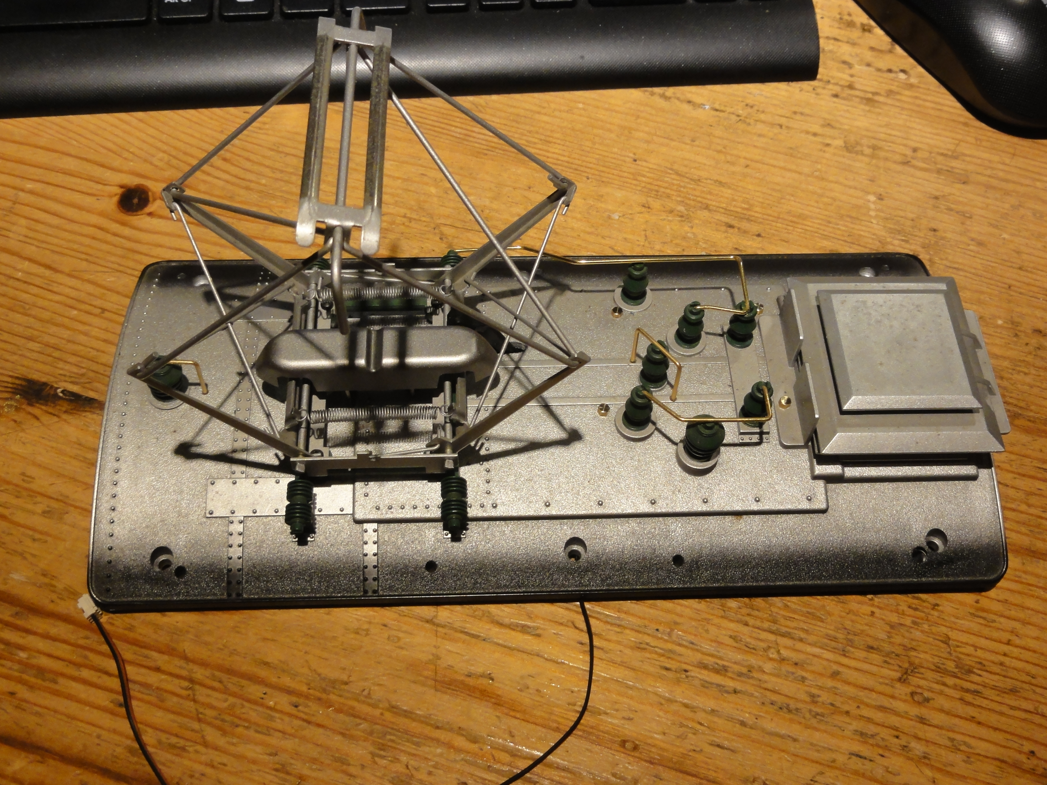

Es ist eine 16 Seitige Anleitung dabei mit der hätte ich es mir erst einmal nicht getraut das Dach zu zerstören.
Wo den Antrieb montieren? Wo das Loch ins Dach machen?
Es ist ne schöne Schablone dabei die aber mehrere Möglichkeiten zulässt.

Leider bin ich jetzt doch noch nicht fertig - denn ich kann die Lok nicht zuschrauben. :shit
Der LGB-Motor ist dem Stellarm im Weg
Ich kann meine Halterung für den Antrieb die ich mit Stabilit ins Dach geklebt habe
aber noch um ca. 2mm kürzen, dann müsste es passen.
Das geht aber nur auf einer Fräsmaschine...... Horst ich komm demnächst mal vorbei :D

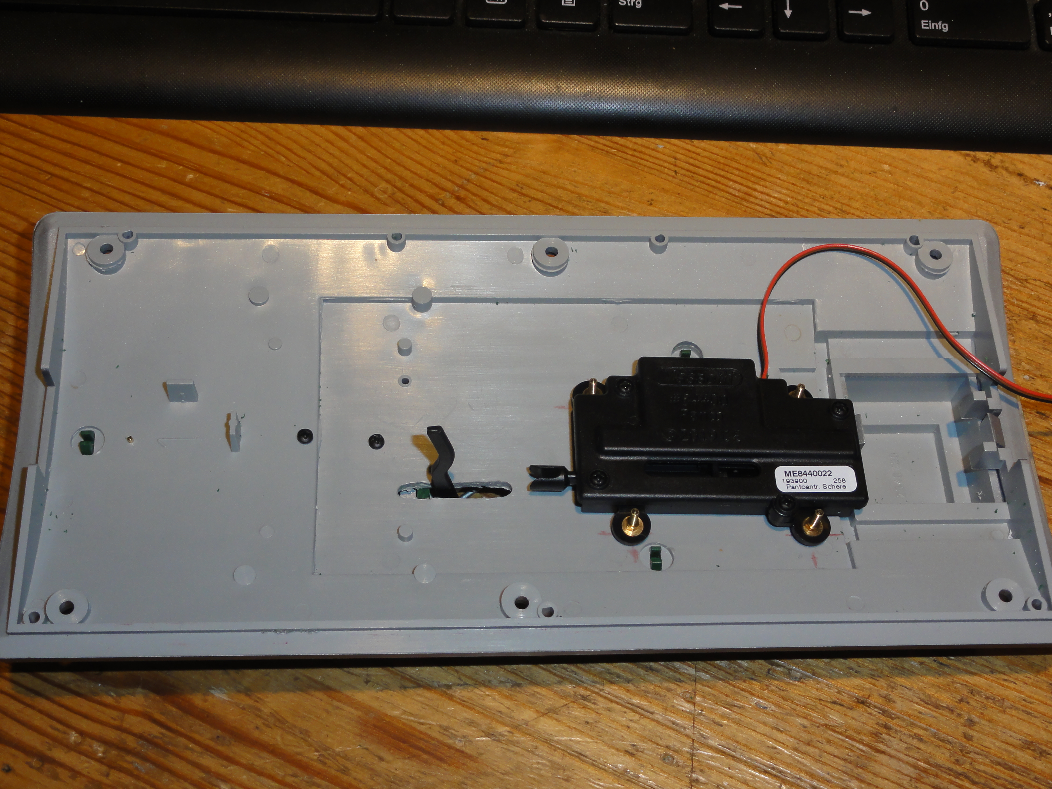

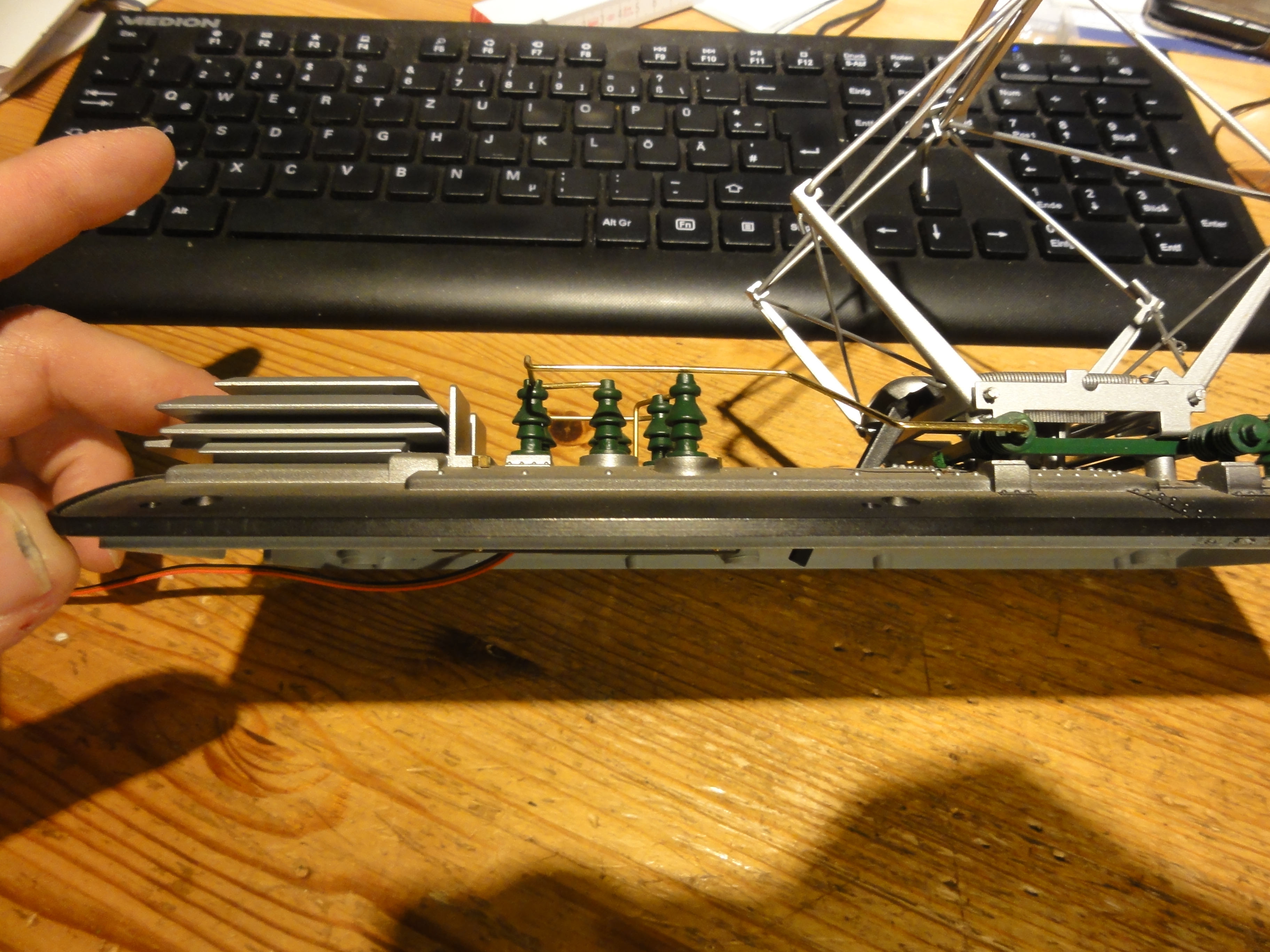

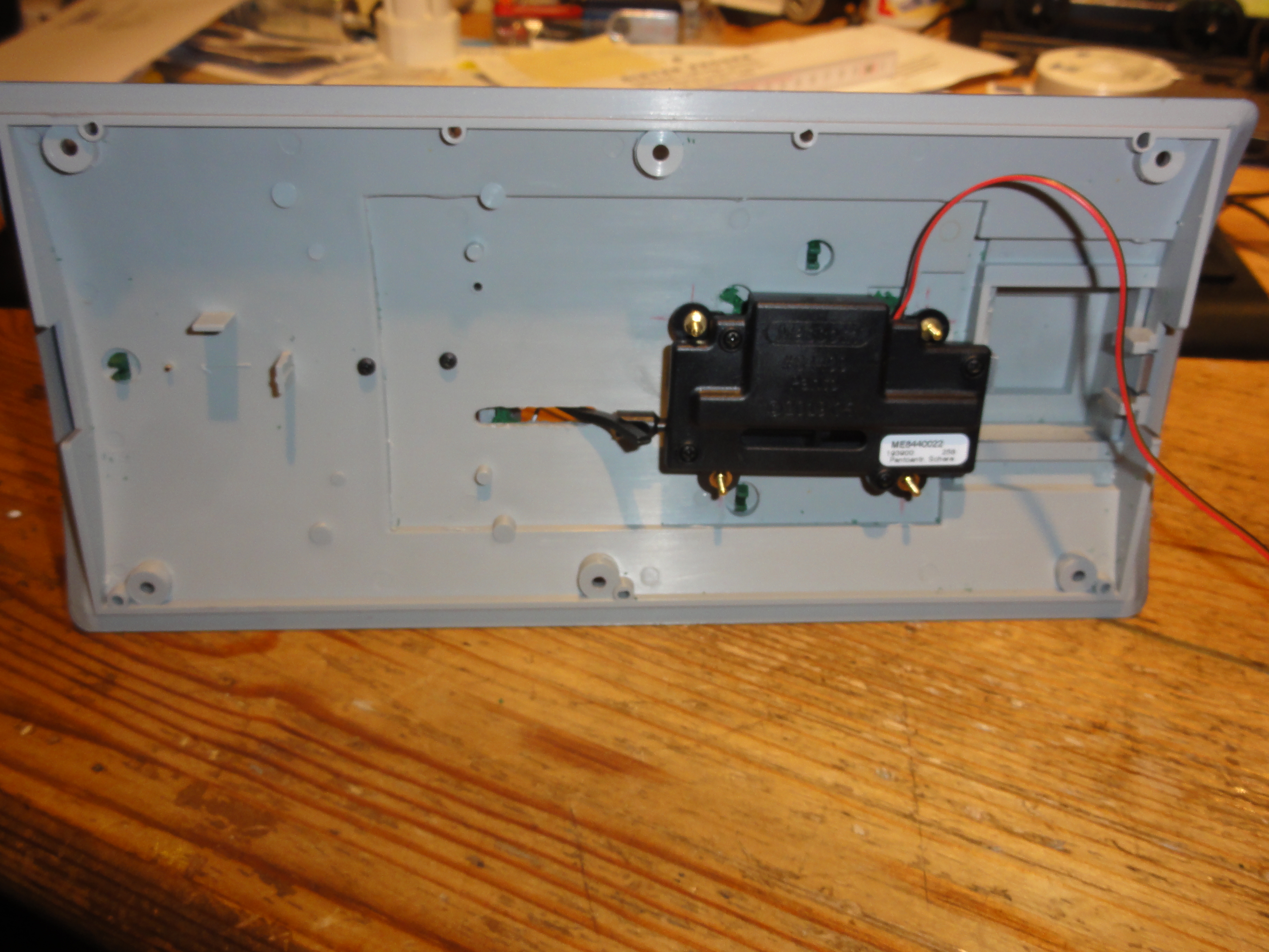

ich hab ja auch zwei von den HGe2/2 Loks und auch lange auf die Antreibe gewartet.
Der Patz zum Einbauen ist schon sehr eng, trotzdem hat es bei der ersten Lok ganz gut geklappt :D Ich habe den Antrieb direkt ins Dach geschraubt (2mm Messingschrauben) und die Nippel der Isolatoren abgezwickt. Den Mitnehmer kann man dann ein wenig kürzen und alles passt ins Dach ohne den Motor zu steifen :D
Hier eine kleine Bilderserie:

Hallo Uwe
Das issses :dup3 die Messingschrauben sind die Lösung!
die Fallen in dem Isolatorensalat nicht auf!
Ich konnte mich einfach nicht überwinden die Schrauben von unten durchs Dach zu bohren
also hab ich 3mm Klötzchen/Auflagen ins Dach geklebt damit die Schrauben nicht nach oben durchkommen.
Aber so wie du es gemacht hast gehts - :ch144 für den Tip!
