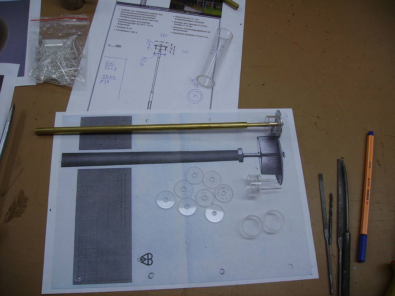

Nachdem ich wusste welche Durchmesser ich gerne hätte - bestellte ich mir zuerst mal ein Acrylglasrohr und die 3mm LED's:
Dann hab ich einen Prototyp gebastelt
und dabei versucht ob sich das Acryl-Glas-Rohr auf der Drehbank abstechen lässt:

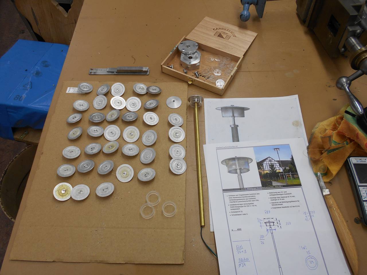

Den Lampenschirm hab ich aus ALU gedreht,
dann einfach damit eine Zinngießform erstellt und vervielfältigt:
Runde Sachen muss man mittig angießen - aber genau da wird der Schirm montiert - also muss man jeden Schirm
Nacharbeiten: Angusszapfen mit flach geschliffenem Bohrer wegbohren
dann eine Bohrung für die Mastbefestigung bohren.
Dazu hab ich mir (im Zigarrenkasten zu sehen) eine kleine Vorrichtung zum einspannen der Schirme angefertigt.

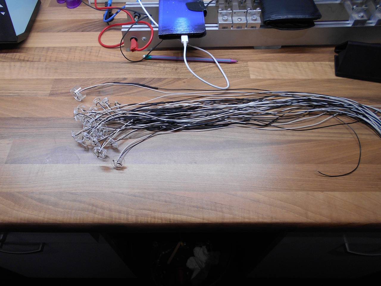

Heute war Shitwetter also hab ich endlich die lästigen Lötarbeiten erledigt - jede Leuchte bekommt 2 Stück 3mm Warmweise LED's
Dazu einen Wiederstand und eine Angstdiode :D
Die LED'S werden einfach in eine Plexiglasscheibe gesteckt die Scheibe in den Ring geklebt (hällt auch ohne Kleber schon gut)

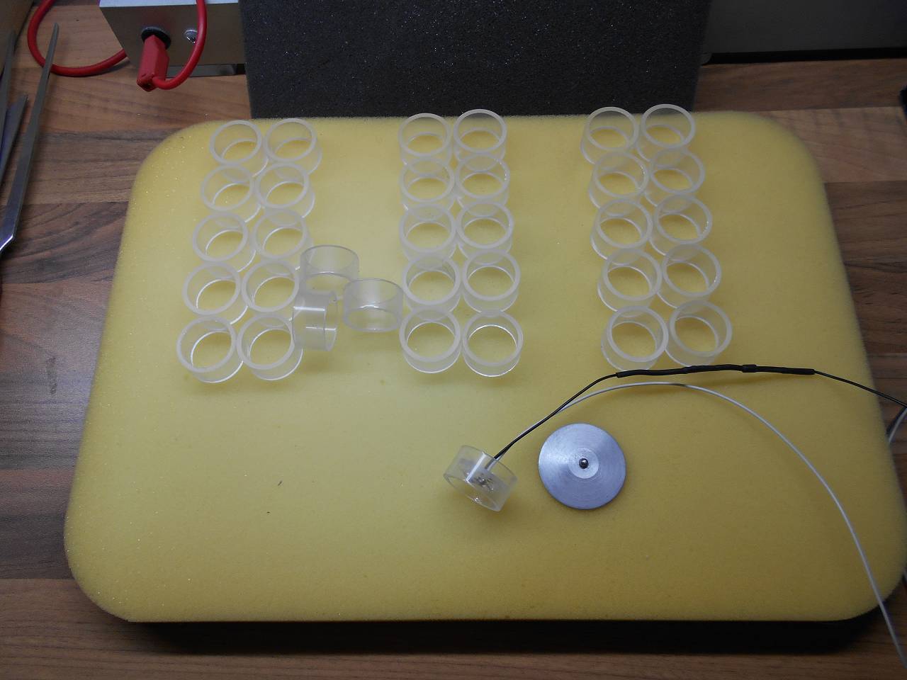

und die Lampengläser (auf der Drehbank) "Abgestochen"
Gestern war ich beim Horst und hab seine Baustelle besichtigt :ch154 immer Gartenbahniger wirds.
Horst hat ein Sandstrahlgerät damit hab ich schnell die Glasringe etwas "satiniert":

Weiter ging es mit dem Leuchtenbau - es wurden Messingrörchen abgelängt, geplant und geschlitzt:
nächste Woche werde ich das Lötgerät anwerfen :ch154
