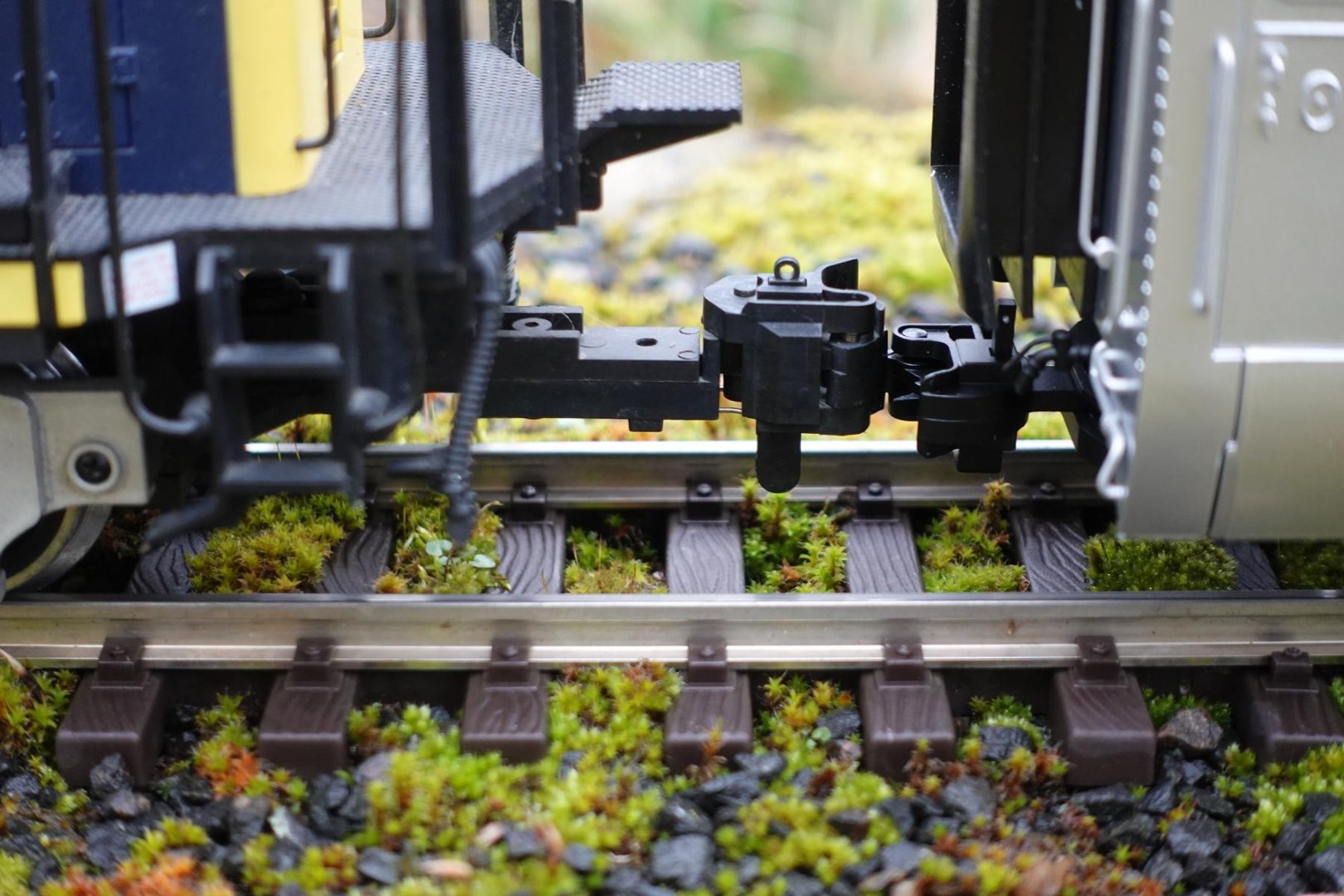

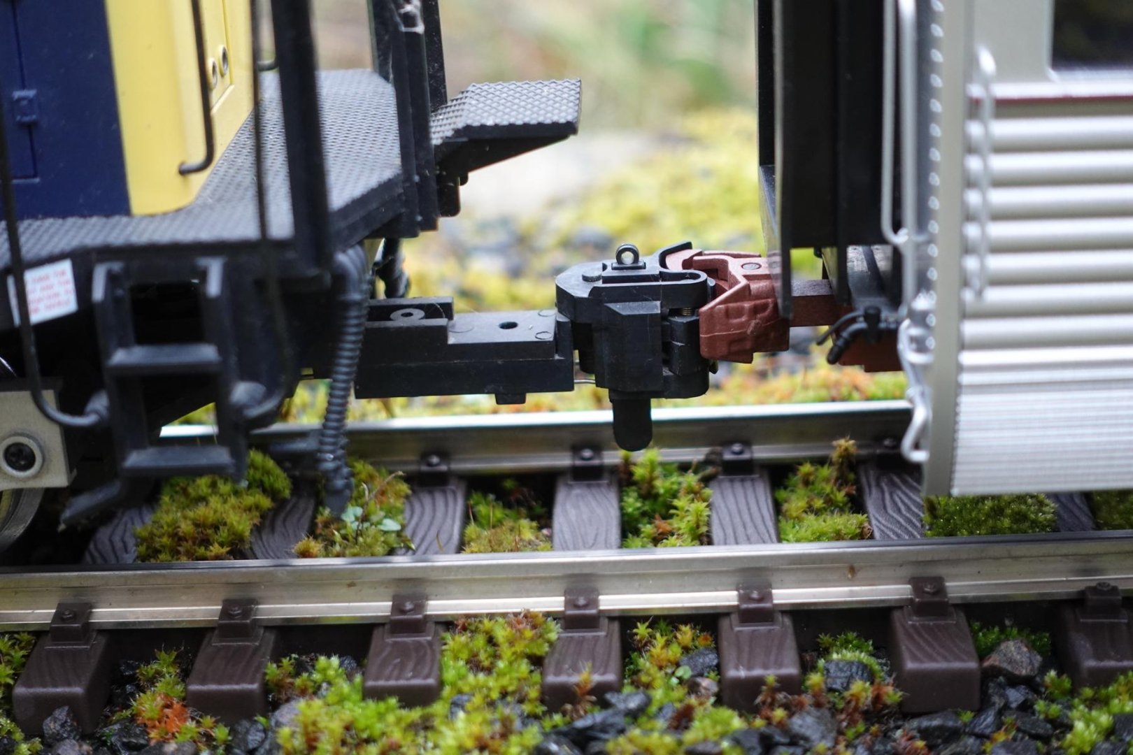

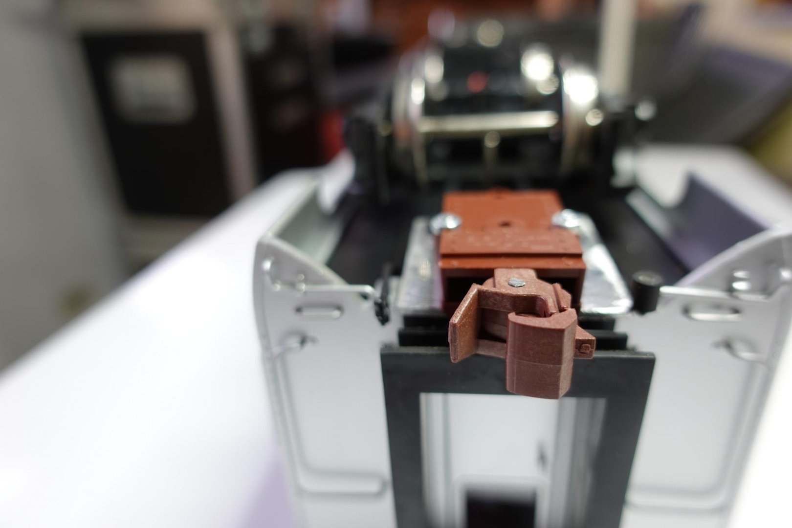

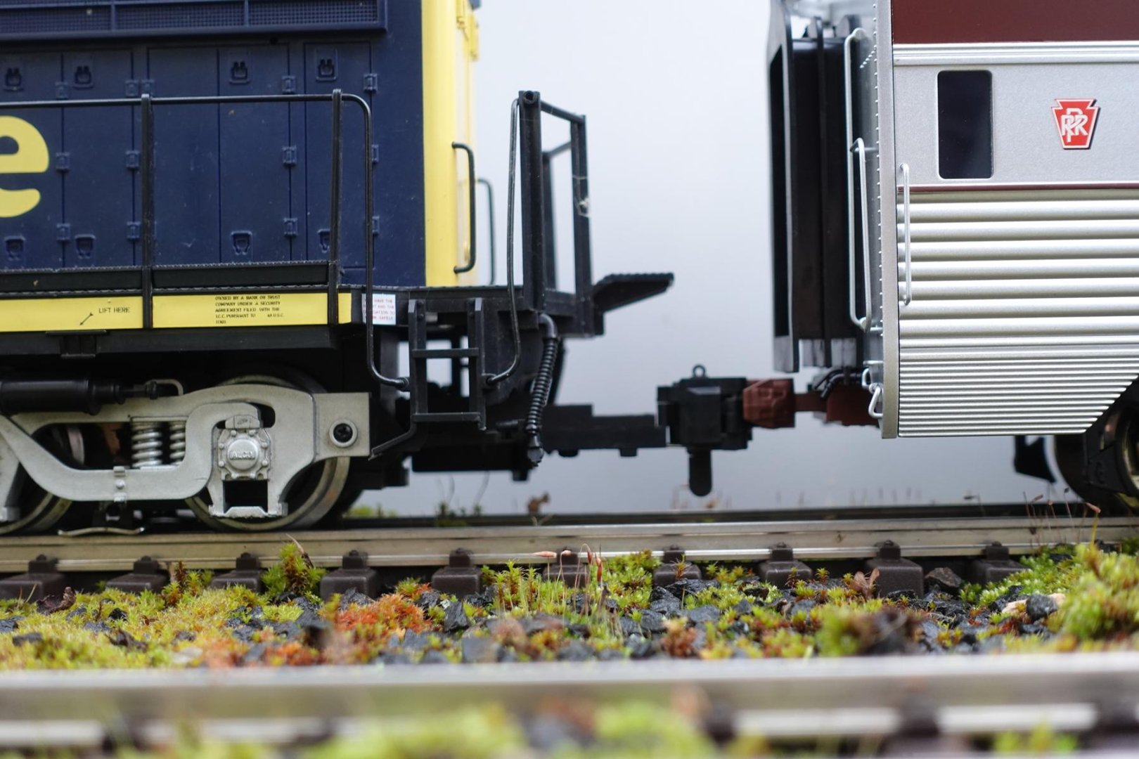

das hat jetzt nicht richtig mit dem Kupplungsabstand zu tun, sondern vielmehr mit der Kupplungshöhe. Das Thema ist allen US-Gartenbahnern bekannt, die mit Klauenkupplungen fahren, noch dazu mit Fahrmaterial von LGB und USA-Trains im Verbund: Die Kupplungshöhen passen nicht zueinander. Die LGB-Kupplungen sind höher (wegen des größeren Maßstabes) als die von USA-Trains. Nun fahre ich in der Regel mit Kadee-Kupplungen, zumindest dort, wo die LGB-„Flaschenöffner“ original verbaut waren und nunmehr von mir ausgetauscht werden mit Kadee-Kupplungen. Ich habe aber auch einen ganzen Stall voller USA-Trains Streamliner, deren Kupplung ich beibehalten möchte. Was tun, um die unterschiedlichen Kupplungen zusammen zu bringen? Entweder man passt die Lok an – oder die Wagen. Ich habe mich dazu entschieden, einen der Streamliner an einer Seite umzubauen und damit an eine LGB-Lok anzukuppeln. Den Rest der Streamliner-Kupplungen belasse ich einfach, denn die bleiben sowieso zusammen im Verbund.
In meinem Depot fand ich noch eine alte Kadee-Kupplung 930, die ich mal in einem ganzen Sortiment vor vielen Jahren kaufte, ohne zu wissen, ob ich sie jemals benötige. Aber nun kann ich sie gut gebrauchen, denn sie passt ideal als Ersatz für die ursprüngliche USA-Trains-Kupplung, die ich mitsamt dem Aufnahmebügel abmontiert habe. Es sind kleine Bohrungen notwendig, aber dann passt das in der Höhe sehr gut. Jetzt kann ich also die Streamliner an eine standardisierte LGB-Klauenkupplung hängen.

Hier passt die Kupplungshöhe nicht!

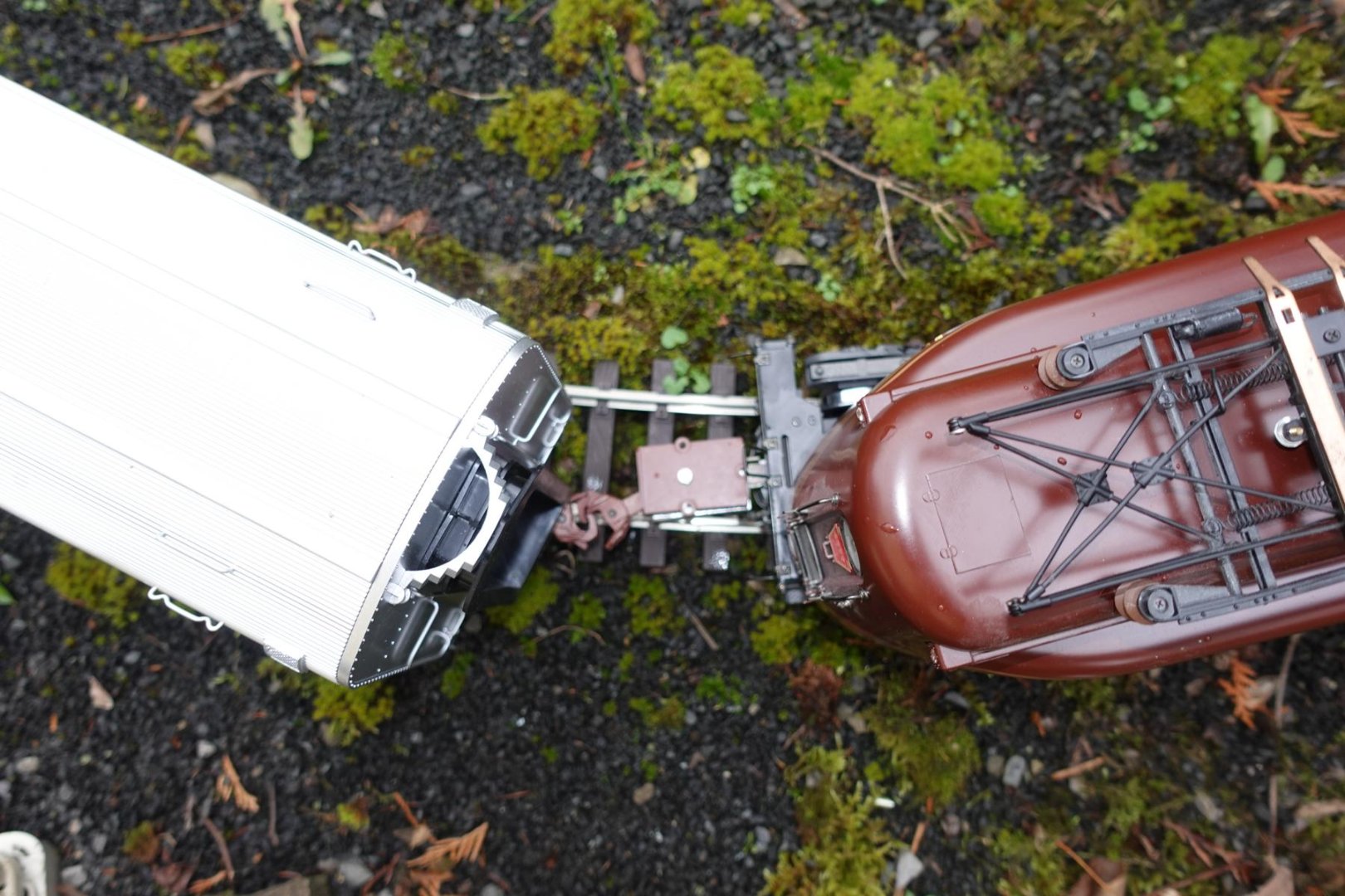

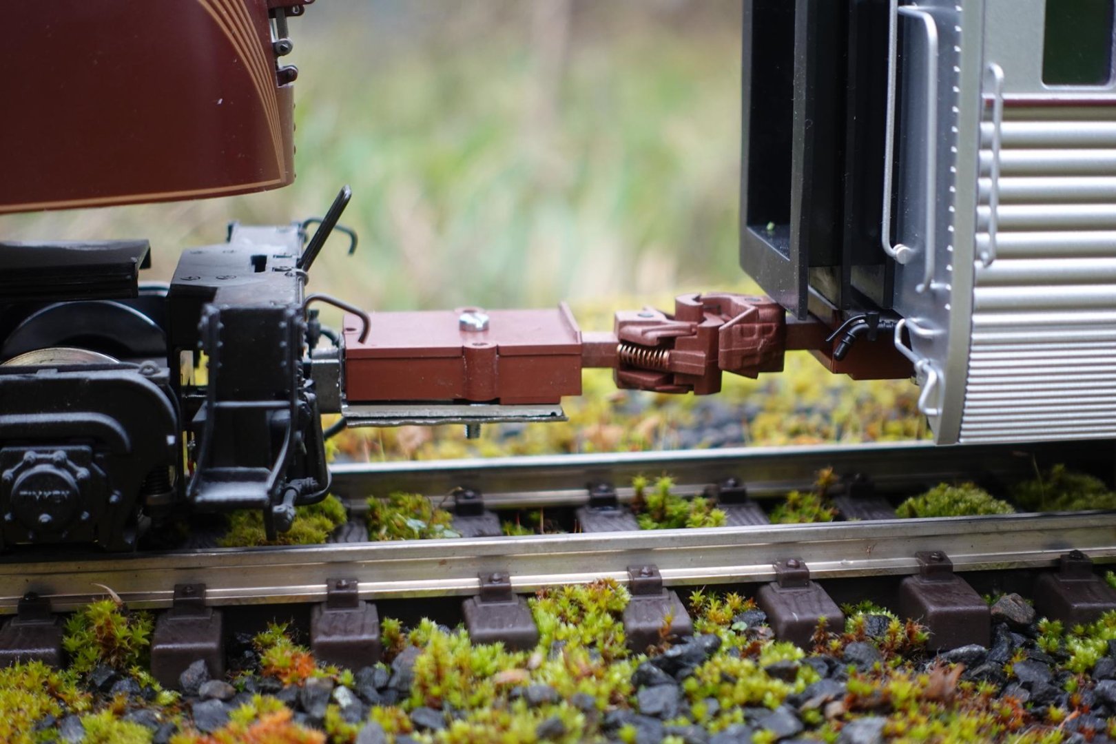

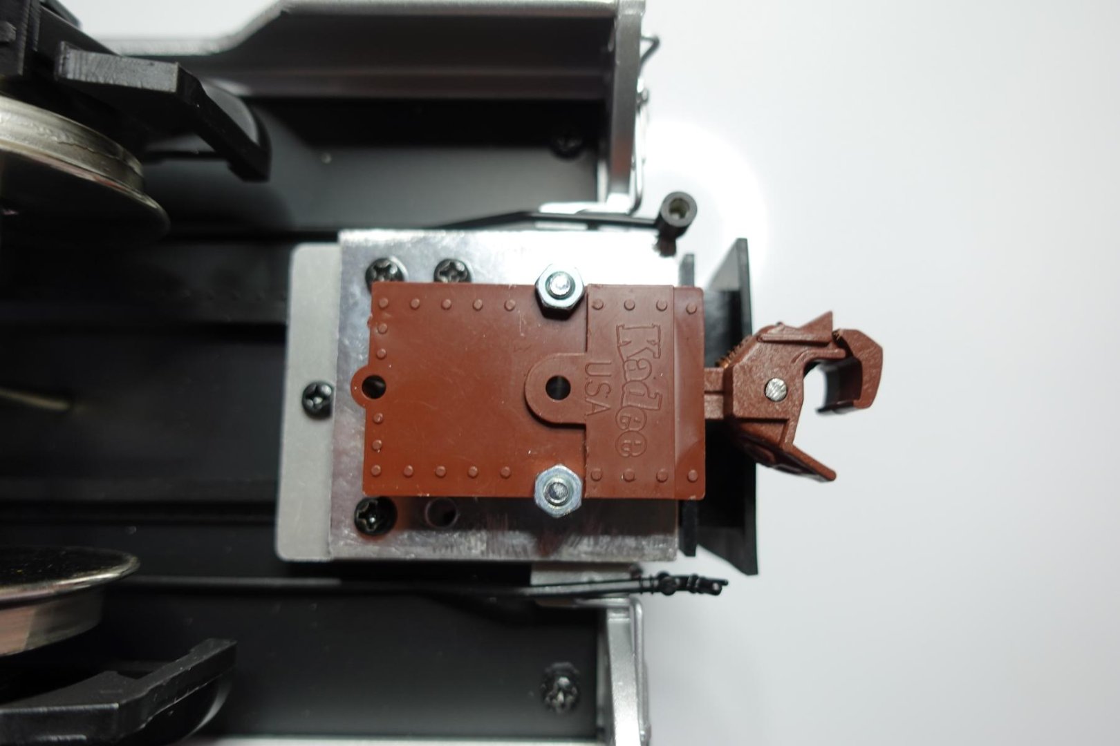

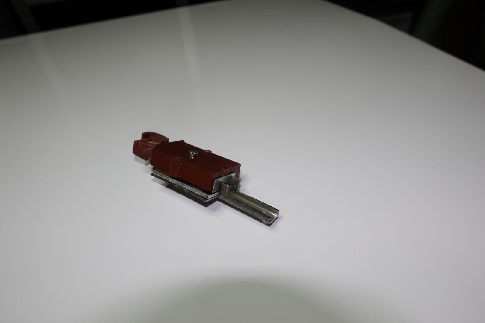

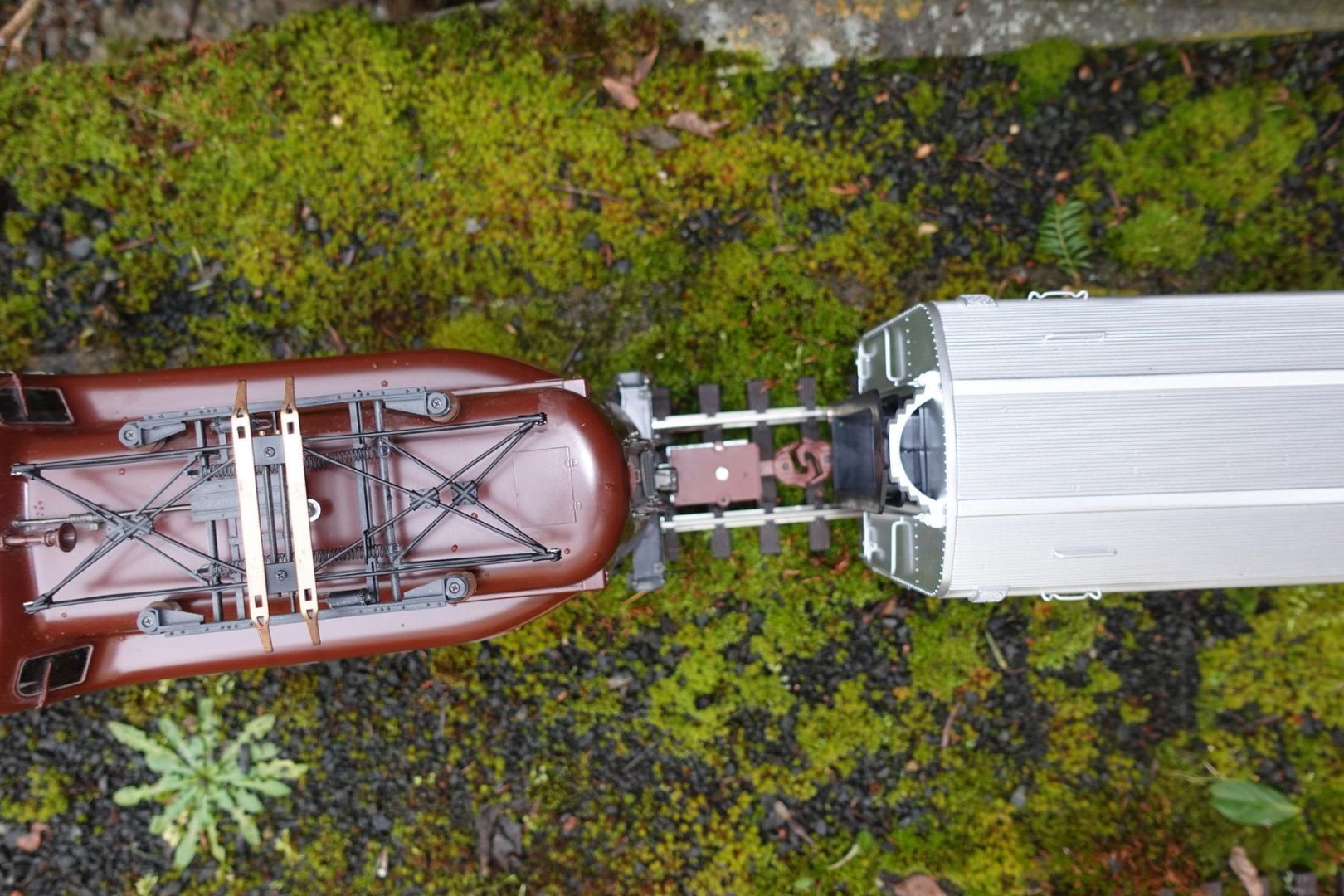

ich hatte noch ein Problem mit den Kupplungen: Meine LGB/Aster GG1 will nicht so recht mit den USA-Trains-Streamlinern zusammenkommen. Für diese Lok habe ich mich dazu entschieden, den Kupplungshaken der Lok zu verändern. Der Grund ist ganz einfach: Es ist die einzige Pennsylvania-Lok mit den einzigen Pennsylvania-Wagen, also kann ich da ein eigenes System verwenden. „Falsche“ Bahnlinien werden bei mir normalerweise nicht kombiniert. Ich habe mich wieder für eine Kadee-Kupplung entschieden, die an die LGB/Aster-Lok soll. An dieser ist aber nicht die bei LGB-Loks übliche Vorrichtung für die Kupplungen verbaut, also musste ich mir etwas Eigenes bauen.

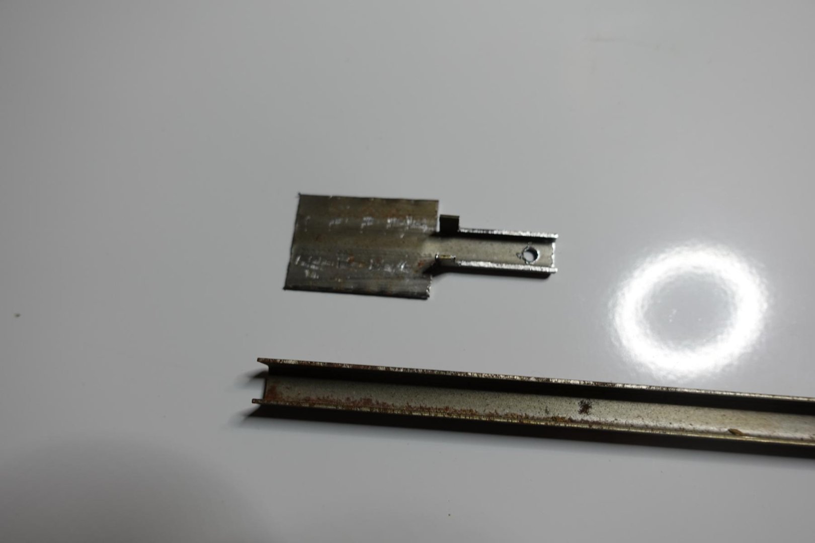

In meinem Depot fand ich eine U-Schiene, die genau auf die Kupplungsaufnahme der Lok passt. Diese U-Schiene habe ich zu einer Aufnahmeschiene modifiziert, wie man auf dem ersten Bild sehen kann. Das wird durch eine Schraube gehalten und sitzt sehr fest, da sind ja auch hohe Zugkräfte aufzunehmen.
Der Abstand zwischen Lok und Wagen ist jetzt größer als vorher, aber das ist bewusst so in Kaufgenommen, denn dadurch kommt die Lok besser mit den Wagen durch meine R3-Kurven. Die letzten Bilder zeigen den Probebetrieb, da hat alles gut funktioniert. Gerade ist die Konstruktion noch schwarz lackiert worden. Sobald das getrocknet ist und fertig montiert, stelle ich nochmal ein Bild ein.
Fazit: Wer nur mit LGB und nur mit den „Flaschenöffnern“ fährt, kennt solche Probleme nicht. Wer aber mit Klauenkupplung und mit gemischten Herstellern fährt und dann noch mit kleinen Radien arbeiten muss, der muss sich nun einmal etwas einfallen lassen.

also ein Seil kommt deshalb nicht in Frage, weil es ja nur Zugkräfte aufnehmen kann. Meine Anlage besteht ja aus ständigem Auf- und Abfahren. Ich will nicht, dass die Kupplungen abwärts aneinandergerummst werden und raufwärts das Seil die Sache übernimmt.
Ich habe die Konstruktion jetzt fertig, schwarz lackiert und montiert. Außerdem musste ich an einer Stelle noch ein wenig den Bogen harmonisieren, damit auch wirklich alles im Gleis bleibt. Der Knackpunkt ist bei der GG1 von LGB/Aster der Vorläufer bzw. Nachläufer. Dieser ist - trotz Metallbauweise - zu leicht und hebelt sich bei den großen Kräften, die von den schweren USA-Trains-Streamlinern mit Body-Mount-Kupplungen verursacht werden, aus. Wenn ich im Gegenzug z.B. eine LGB Alco-Lok nehme, bei der die Kupplung am (schwereren) Antrieb montiert ist, habe ich das Problem nicht. Ich hätte den Vorläufer der GG1 mit einem Zusatzgewicht beschweren können, aber da scheue ich mich ein wenig: erstens ist das gute Stück doch sehr teuer und zweitens ist es nicht verschraubt, sondern mit einem Sicherungsring (oder Sicherungsscheibe) fixiert, und da will ich mal lieber nicht ran, ich habe keinen Ersatz dafür.
Auf jeden Fall funktioniert es jetzt, das ist die Hauptsache.
