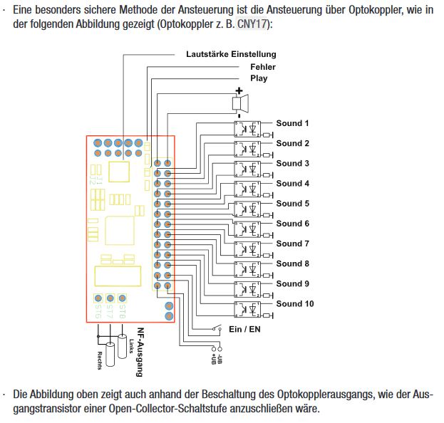

Prinzipiell müsste man direkt mit den Funktionsausgängen des Decoders schalten können, wenn Decoder Minus mit Ub- des Soundmoduls verbunden ist. Oder du schließt die Eingänge wie in der Anleitung dargestellt über Optokoppler an, das ist wahrscheinlich die sauberste Lösung.

danke für deine Unterstützung ich hab mal den Tip mit dem Optokoppler eingefügt:
Der Optokoppler CNY17 schaut aber so aus und hat sechs "Beinchen"
Da Blick ich nicht durch, kannst du mir da bitte mit einer Anschlussskizze für Laien aushelfen?
Und mir sagen welchen Optokoppler ich nehmen muss?
Es würde mir auch genügen wenn ich eine einfache Beschreibung wie:
Pin 1 Plus DDC Decoder
Pin 2 F-Ausgang DDC Decoder
Pin 3 ?
Pin 4 Tastereingang MP3 Modul
Pin 5 Tastereingang MP3 Modul
Pin 6 ?
Bekommen würde.

1: Über einen Widerstand R = 56 Ohm an den Plus-Ausgang (5 Volt) des Step-Down-Wandlers
2: F-Ausgang DCC Decoder
3: nix
4: Tastereingang MP3 Modul (innen)
5: Tastereingang MP3 Modul (außen)
6: nix
Alternativ gibt es auch ICs mit 16 Pins, da sind dann vier einzelne Optokoppler drin.
