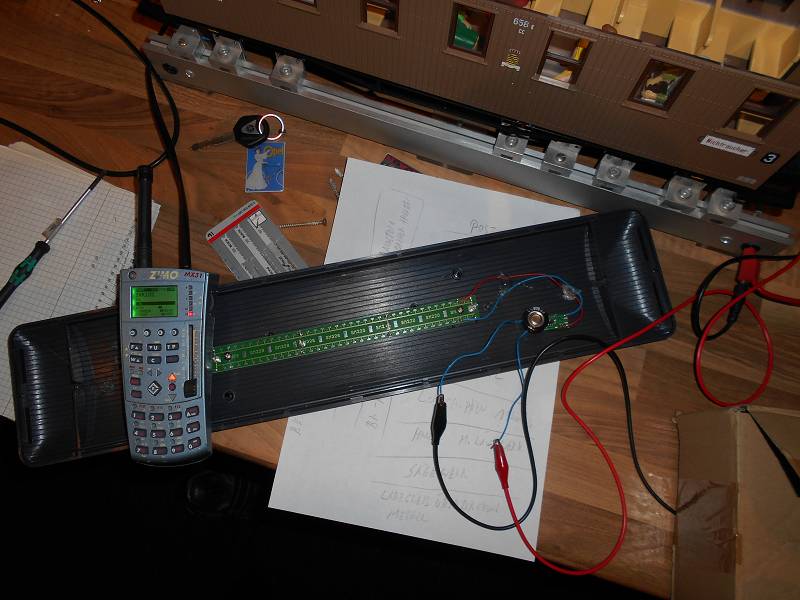

Also hab ich wieder angefangen aufzuräumen und die Züge nacheinander entknotet und in den Garten geschickt nach dem 4-ten Zug wieder Spratzel Kurzschluss - ja verreck -
Dieses mal auf der Zimoseite! Also raus alle Loks vom Gleis - immer noch Kurzschluss - des gibst doch net - zufällig höre ich aber den Schuldigen beim x-ten Einschaltversuch - OHA ein Waggon!!
Das Gelump vom Gleis und schon war der Fehler weg, oh Mann gute 2 Stunden hab ich danach gesucht ....... eine Waggon-Beleuchtung war es!
Inzwischen ist es Finster geworden nix basteln nur noch aufräumen + Ende
So einen Nervigen Fehler hatte ich bisher noch nie!
Vor allem so lange musste ich bisher noch nicht nach einem Kurzschluss-Fehler suchen….
Zum Glück ist der Fehler geblieben jetzt hab ich das Mistding am Tisch:
Kann ja nur die Ladeschaltung mit dem Kondensator sein werde ich mal wechseln…
