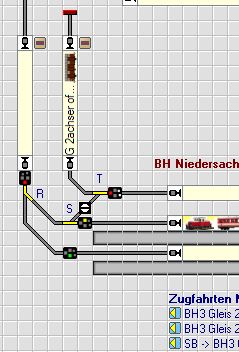

Geplant ist im Bahnhof ein Einfahrtsignal und 3 Ausfahrtsignale zu installieren. Um das ganze zu testen hab ich schon einmal in TC neue Signalbilder erstellt und die Auslöser der unterschiedlichen Anzeigen für die entsprechenden Blöcke eingerichtet.
Als Decoder will ich voraussichtlich einen Qdecoder ZA1-16 einsetzen. Dieser besitzt 16 Ausgänge und reicht für die 4 Signale mit jeweils 4 Signalbildern aus.
:arrow: HP 0 "Halt"
:arrow: KS 1 "Fahrt"
:arrow: KS 2 "Halt erwarten"
:arrow: Sh 1 "Rangiersignal"
Hier ein Bild der Standorte und der Signalbilder:

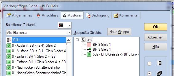

nachdem die Signalbilder erstellt sind
werden unter der Karteikarte Auslöser die Objekte eingetragen:
HP 0 kein Eintrag da dies der Normalzustand ist
KS 1
KS 2
und Sh1 hier muss(müssen) die entsprechende(n) Zugfahrt(n) für dieses Signalbild eingetragen werden
bislang klappt im Simulator alles einwandfrei :D

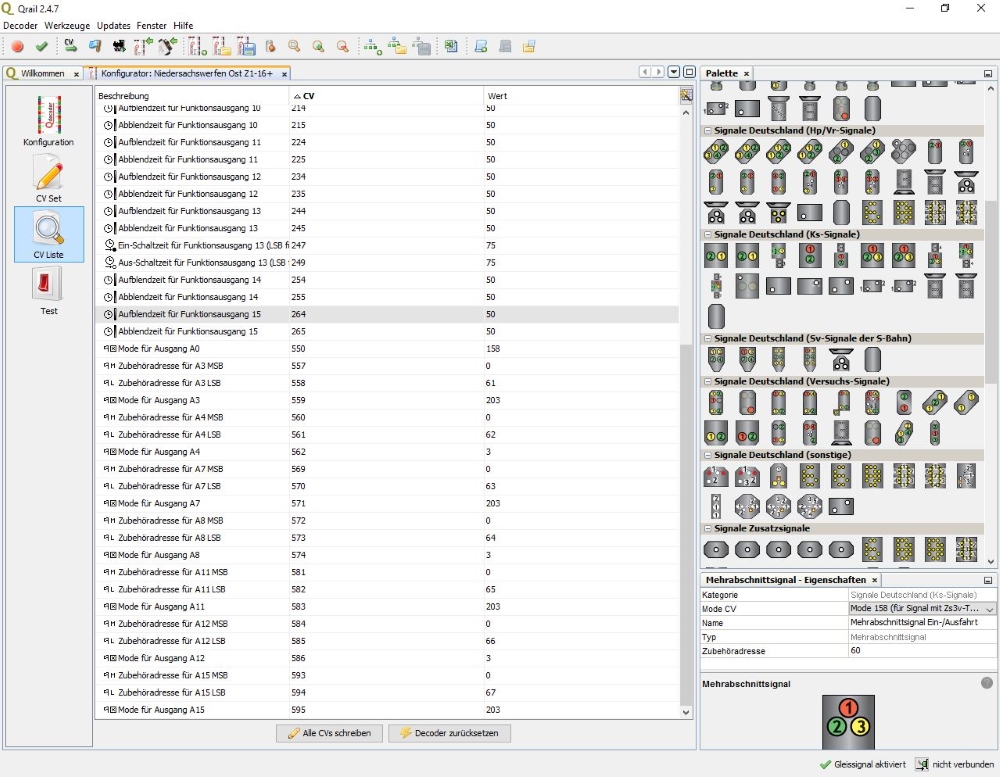

Um mir die Programmierung zu erleichtern hab ich das Programm Qrail installiert. In diesem Programm kann man alle Decoder ganz einfach konfigurieren und eine Liste der zu ändernden CVs erzeigen. Diese muss man dann nur noch im Decoder einstellen.
An die Anschlüsse werden einfach die gewünschten Signale angeschlossen,
dann die Einstellungen der Adressen usw. vorgenommen
und die CV Liste angezeigt oder als *.xls exportiert:
Mit einem Programmer könnte man hier auch direkt in den Decoder schreiben, aber für einen Decoder (ca. 60 EUR) ist der Programmer (ca. 105 EUR) einfach zu teuer.
Wichtig bei der Decoder Auswahl für die Ks Siganle mit Rangierfahrt unbedingt den ZA1-16+ verwenden, da im ZA1-16 nicht alle Signalbilder verwendbar sind. Hier fehlt z.B. das Sh1 Signal. Für einfache Dreibegriffige Signalbilder ist der ZA1-16 (ohne +) ausreichend.

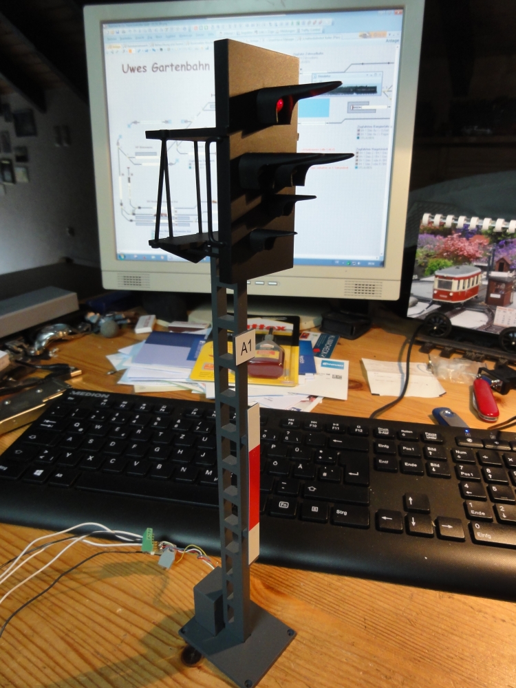

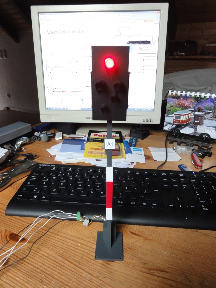

das erste Signal wurde geliefert :D der Rest steht leider noch aus :(
Das Signal machen einen guten Eindruck, hoffentlich ist der Kunststoff auch dauerhaft wetterbeständig.
Beim Anschluss habe ich bemerkt, dass die Position der LEDs nicht denen der Ks Signale entsprechen, die rote und grüne LED sind vertauscht. Auch sind zwar im Mast 5 Drähte in den Anschlusssockel geführt aber die grüne und gelbe LED ist parallel geschalten.
Da die Rückseite aber mit 3 Schrauben befestigt ist war das kein Problem, die LEDs sind nicht verklebt und können einfach getauscht und getrennt angeschlossen werden.
Durch die sehr langen Sonnenblenden ist die Sicht auf die LEDs von oben sehr stark eingeschränkt. Da mein Bahnhof auf ca. 90 cm aufgeständert ist, dürfte das aber kein Problem sein. Bei Einsatz in Bodennähe wird man die Signalbilder nur schlecht erkennen können.
