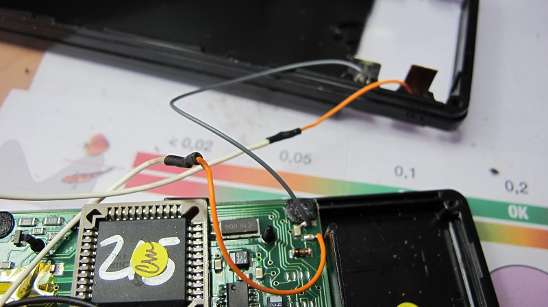

die Funktion des "Digitrax DT402DCE" Handreglers hat mich eigentlich schon immer überzeugt, besonders das gleichzeitige Fahren mit 2 Lokregler finde ich genial!
Allerdings fand ich es immer etwas steinzeitmäßig, dass zum Abschalten des DT402DCE immer die Batterie entnommen werden musste.
Ich habe schon immer einen Platz für einen Schalter zum Einbauen gesucht, nach etwas Recherche im WWW habe ich dann eine Lösung gefunden :-)
Dadurch ist der DT402DCE für mich jetzt schon deutlich interessanter für das Verwenden an der Z21 :!:
Wegen der Funkreichweite werde ich jetzt noch Tests machen und dann berichten . . .

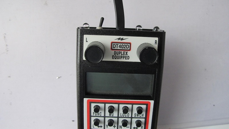

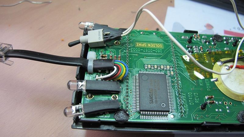

in der Zwischenzeit habe ich zwei Handregler DT402DCE mit ein-/Ausschalter versehen.
