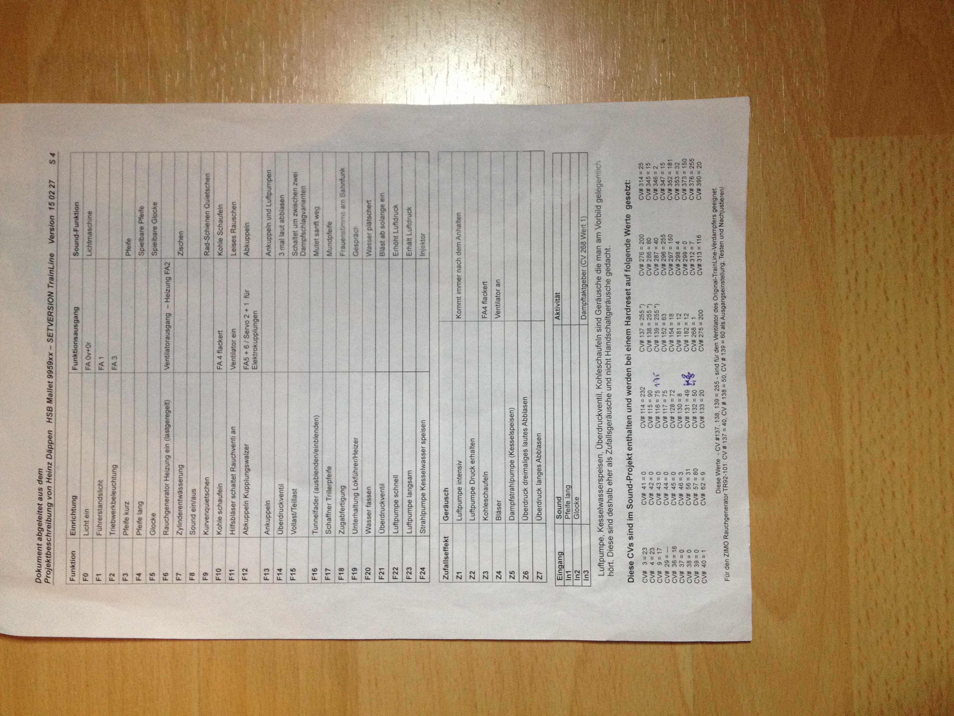

Die Belegung der Funktionstasten ist hier zu finden.

ich habe das Projekt mal mit ZCS geöffnet. Am Eingangsmapping kann es nicht liegen, da sind die Standardwerte gesetzt, d.h. es kommt nur das normale Funktionsmapping zum Einsatz.
