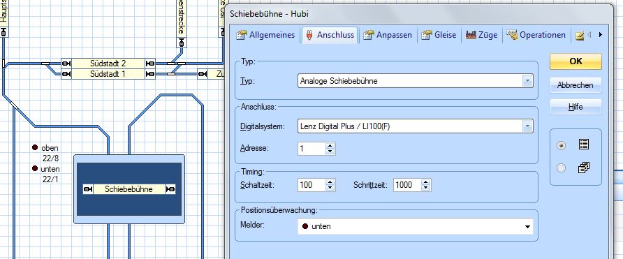

Zunächst die Wichtigste Frage:
a) Kann ich mir wenn ich eine Schiebebühne so einbaue eine Zugfahrt basteln die den Zug vom unteren Bahnhof
(im Bild rechts noch ohne Blöcke)
in den oberen Bahnhof z.B. in Block Schaba4 fahren kann?
b) Die Frage wie kann TC die Bühne bewegen?
Die Zylinder werden über ein Magnetventil gesteuert, Die Bühne hat nur 2 Stellungen das heißt ich könnte die Bühne mit einem Ausgangs- oder sogar mit einem Weichendecoder schalten. Nur wie bringe ich das TC bei?
Die Rückmeldung bekomme ich einfach über mechanische Taster
die einen Eingang belegen können – das ist wie bei der Rückmeldung der Weichen zu lösen
:hmm Mit nur einem Ausgang und Schaltzeit und Schrittzeit kann ich nichts anfangen für was gilt das denn??
Kann man das ansteuern der Gleise in dem Bild Operationen einstellen?
sprich: Gleis 1 = Ausgang x ein / Gleis 2 Ausgang Y ein
c) Wie und wo bekommt TC die Eingänge für Überlebenswichtige Rückmeldung mit ??
Fragen über Fragen :mrgreen:

eigentlich ganz einfach mit einer Zugfahrt über die Bühne. Wenn die Bühne (irgendwann) so arbeitet wie sie soll macht das alle TC alleine 8) Die Bühne sollte (in Gedanken) so wie eine Weiche funktionieren über die einfach die Zugfahrt führt.
zu b)
am besten über Makros. In diesen werden die Ausgänge die die entsprechenden Funktionen ausführen angesteuert, wenn es komplexe Abläufe sind. Wenn für die Ansteuerung der beiden Endlagen nur ein Ausgang betätigt werden muss kamst du diesen auch gleich in die Operationen eintragen.
zu c)
Die Endlage bekommt TS über die Eintragung unter "Anschluss" "Positionsüberwachung" "Melder" signalisiert. Dies kann ein einzelner Melder sein oder auch ein Bahnwärter der über diverse unterschiedliche Melder ausgelöst wird.
Beiträge: 1580
Re: Schiebebühe / Drehscheibe mit TC steuern
Nachtrag:
Die Einstellung "Analoge Schiebebühne" ist schon mal richtig, da mach TC (oder Andy) die ganze Logik selbst :D
Um in die Position "Gleis 1" zu fahre trägst du unter Operationen unter "Gleis 1>" bzw. Gleis 1<" einfach den Ausgang (oder das Makro) ein das die Bühne hier hin bewegt. In deinen Fall wahrscheinlich einen Weichendekoder der das Magnetventil ansteuert.
Für Gleis 2 den entsprechenden Ausgang oder diese Makro.
Die Schaltzeit und Schrittzeit ist nebensächlich, da du wahrscheinlich mit Weichendekodern arbeitest.

Also die "Position-Anfahren" wird in Operationen eingestellt:
Mir ist es nicht gelungen da irgend was auszuwählen Außer "Makro"
alles andere ist ausgegraut......
Aber ich kann ja ein Markro erstellen in dem einfach nur ein Ausgang gesetzt wird :D
man darf bestimmt auch das selbe Makro in mehrere Gleise eintragen
(denn gegenüberliegnde Gleise sind ja logischerweise immer gleich anzufahren)
Die Rückmeldung ist mir noch nicht klar.......
Die Positionsüberwachung habe ich noch nicht kapiert:
Da kann man ja nur EINEN Melder eintragen :noidea was für eine Position Überwacht denn der?
-Man muss doch jede Position einzeln Rückmelden/Überwachen können - nur wo ?
Beiträge: 1580
Hi,
hier einfach einen Bahnwärter verwenden, der immer auslöst wenn eine Entstellung erreicht ist. Zurücksetzen des BW durch eine Zeit oder wenn Endschalter wieder frei ist bei Bewegung in die Gegenrichtung.
Beiträge: 5562
Hi Uwe
Danke für deine Geduld - bis ich das durch studieren der Anleitung verstanden hätte wäre es vmtl. Weihnachten gewesen :mrgreen:
UWE war so freundlich und hat mir meine Demo-Datei "konfiguriert" und ausführlich beschriftet:
Is ja eingentlich ganz einfach ...... :mrgreen:
