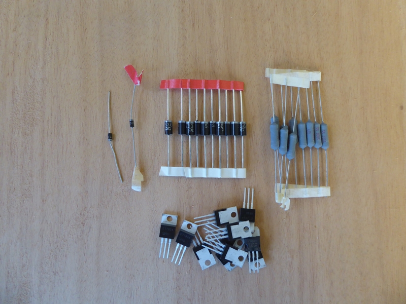

also ich bin aktuell am Digitalisieren, habe noch "alte" ZIMO-Decoder hier und außerdem Uhlenbrock 77500. Da muss man noch eine Lade-Schaltung dazwischensetzen. Nun bin ich irgendwie auf dem Schlauch wegen der Schaltung. Ich habe hier nachfolgende Bauteile aus vergangenen Zeiten gefunden:
Und dann habe ich noch eine Skizze aus 2006 gefunden:
Kann mir mal bitte jemand helfen? Ich brauche einen einfachen und verständlichen Plan, wie ich diese Schaltung zusammenlöten kann. Ist jemand so freundlich? Aber bitte nicht auf mich draufschlagen, ich bin ja nur ein kleiner Lehrer.

ich kenne den Plan, kann das aber mit den Bauteilen nicht in Verbindung bringen. Kann man das einfacher machen? Stimmt die von mir abgebildete Schaltungsskizze? Wo ist da das schwarze Teil mit dem weißen Streifen?
Beiträge: 7283
Re: Goldcaps
Deine Schaltung hat doch 2006 schon nicht funktioniert warum willst Du jetzt damit wieder arbeiten?
Bei dieser Schaltung stehen doch alle Bauteile mit Bezeichnung da!
Irgendwie bist Du da etwas beratungsresistent ;-)
