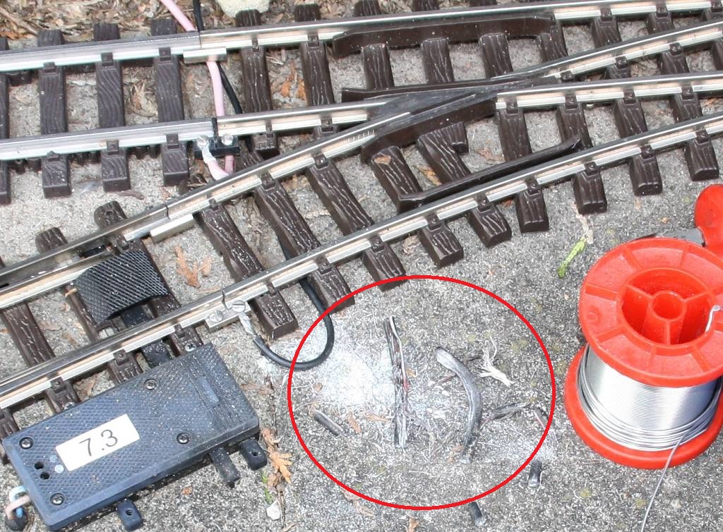

heute ist mir wieder ein Block ausgefallen - dieses mal habe ich den Fehler schnell gefunden
das Kabel ist verrottet!
Die angelötete Öse und ca 1cm waren noch gut -
danach ist ca.10cm lang die Isolierung regelrecht aufgeschnappt und das ehemalige 2,5er Kupferkabel nur noch silbriger Staub!
wie das zuletzt überhaupt noch Strom leiten konnte ist mir ein Rätsel
nach den 10cm ist das Kabel zwar schwarz aber vermutlich noch I.O.
ich habe einfach ein Stück angeflickt und nun geht es wieder.
Habt Ihr so was auch schon mal gehabt?
Ich habe einen weiteren Stromlosen Block da ist das Kabel (vermutlich) irgendwo unterwegs abgegammelt
So lange liegt das ja gar noch nicht ich vermute noch ein Winter dann geht gar nix mehr.....
:noidea Ich kann nur vermuten das es daran liegt das es eine Doppellitze war
und ich beim Trennen den Mantel beschädigt habe
wenn nicht dann wird’s bald :shit ganz blöd

das liegt wahrscheinlich daran, dass die verwendete Isolierung der Litze nicht UV-beständig ist.
Der Litze (Draht) selber sollte das aber eigentlich nichts ausmachen, wichtig ist die Isolierung vor Sonnenlicht zu schützen.

das Problem habe ich dieses Jahr auch gehabt, und zwar bei Lautsprecherkabel mit durchsichtigem Mantel, allerdings verlegt in einer Dose. Mehrere Zentimer waren eigentlich nur feiner weißer Staub, von der Kupferlitze (kein Draht) war quasi nichts mehr übrig. Ameisen oder sowas gab es aber auch nicht.
Irgendwas in Richtung Unverträglichkeit Lot-Kupfer in Verbindung mit UV-Problemen inVerbindung mit Feuchtigkeit usw....
Das kann größere Probleme ausmachen. Mal sehen, denn bislang ist das nur bei dem Lautsprecherkabel mit durchsichtigem Mantel so gewesen.

Ich hatte heute bei einem Rückmelderanschluss das gleiche Problem.
Das Kabel war so porös, dass ich es auf einer Länge von ca. 10 cm zwischen zwei Finger auseinander ziehen konnte.
Das Kabel war Schwarz und wurde nicht der UV-Strahlung ausgesetzt!
Außerdem wurde das Gleis fast nie befahren . . .
Alle anderen Kabel scheinen ok zu sein :hmm:
Ich hoffe das war das Einzige!

Pvc-Kabel haben das Problem im freien porös bzw spröde zu werden (Weichmacher gibt nach usw.). Da habe ich noch nicht daran gedacht (obwohl ich 35 Jahre in einer Kabelfabrik war :oops: ).
Ich erinnere mich, dass Freilandkabel eine Gummiummantelung hatten. Nur ob das heute noch gilt? Oder ob andere Mischungen für die Isolierung im Freiland genommen werden?
Da ich noch ein paar Entwickler aus der Firma kenne, werde ich mal nachfragen was für unsere Zwecke das Richtige ist.
Auf jeden Fall bleiummantelte Kabel wie sie noch heute in Wüsten verlegt werden, sind für uns bestimmt zu aufwendig. :mrgreen:

der Mantel war bei mir OK!
Es waren die Litzen die porös/spröde waren.
In Zukunft werde ich versuchen die ersten cm eines Anschlusses zusätzlich mit einem Schrumpfschlauch zu schützen.
Mal schauen ob das etwas nützt . . .

Im Garten ist es besser die Kabel nicht zu löten sondern eher zu verquetschen, und anschließend
zu verschrauben. Die Säure im Lötzinn (selbst im Säurefreien Lötzinn) greift zusammen mit
saurem Regen das Kupfer an, und löst es auf. Das weiße Zeug das dann übrig bleibt sind die
Salze die sich dabei bilden. Ein nicht freiland-tauglicher Kabelmantel kann das ganze nicht
aufhalten, denn er wird wie schon gesagt Spröde und bricht erst mit Haarrissen, dann komplett.
Freilandkabel haben immer Gummi- oder Silikonmantel. Deshalb sind diese blö... Verlängerungskabel
für den Garten so sau teuer. Ich habe als Verteilerkabel nur Nyy Gartenkabel mit Vollkupferkern
liegen. Die sind wiederum, seit ich schraubbare Schienenverbinder habe, an diesen verschraubt.
Habe seither keine Probleme mehr.
Besonders anfällig für "Aussen-Probleme" sind diese "günstigen" Conrad Kabelrollen. Gibts glaub
ich in Schwarz, Weiß und Braun. Das hat mir zumindest die Erfahrung gezeigt.

danke für den Tipp, das wäre eine logische Erklärung!
Ich werde die Kabel beim Bahnhof Brunnenbachsmühle jetzt verschrauben, mal sehen ob das hilft.
Bei den Weichenantrieben hatte ich das Problem auf jeden Fall noch nie.

bis mir das - siehe bild im ersten Beitrag aufgefallen ist!
ich habe jetzt schon wieder ein Gleis (das 3.) das ausgefallen ist!
(ist ein Stumpfgleis habe den Fehler noch nicht gesucht :roll: Betrieb geht ja auch ohne das Gleis)
Wenn es sich nun wirklich herausstellt das das Kabel nach den Lötstellen zerbröselt - dann ???
evtl. ist ja auch wirklich das "lumpige" Kabel selber der Übelmann ..... ???

ich glaube nicht dass das am Löten liegt!
Bei mir lag ein Ersatzkabel unverlötet im Boden, auch das hatte Zerfallserscheinungen . . .

Also bei mir waren die Lötverbindungen anfangs frei. Nach etwa zwei Jahren war das Kabel direkt an der Lötverbindung wegkorrodiert, wohl weil es pemanent dem Regen ausgesetzt war.
