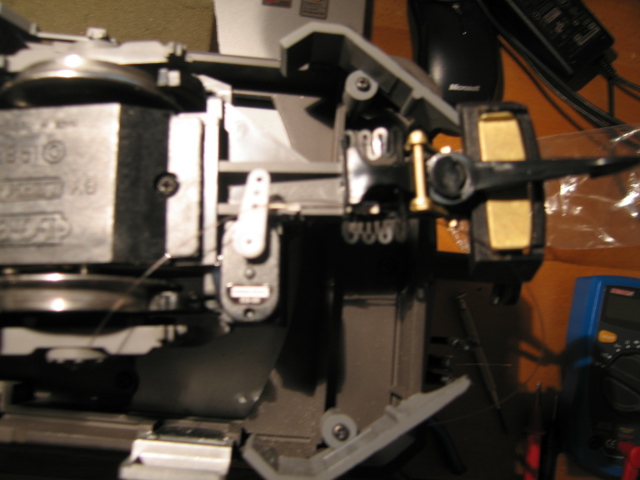

Hallo Steffen,
ich habe mal ein altes Bild ausgegraben:
Das ist ein Fertig/Heyn-Entkuppler an einer Ge 4/4 II. Der Servo lässt sich in diesem Fall ganz einfach einbauen.
Ich habe mit diesen Entkupplern nach einigem Ärger am Anfang eigentlich nur gute Erfahrungen gemacht. Es braucht wohl etwas Übung, bis man das sauber hin bekommt. Ich fahre mit PC-Steuerung, da wird auch gelegentlich automatisch entkuppelt und es ist jetzt nicht so, dass das ständig schief geht. Im Gegenteil, ich kann mich nicht daran erinnern, dass es dabei in diesem Jahr überhaupt ein einziges Problem gegeben hätte.
Meine Erfahrung zusammengefasst:
1. Auf keinen Fall würde ich die Entkuppler als Bausatz kaufen, das ist einfach nur lästig.
2. Den Faden an den Enden nicht mit einem Knoten sichern, sondern mit den beigelegten Aderendhülsen
3. Es gibt einige LGB Wagen Modelle aus chinesischer Produktion, bei denen die Kupplungen etwas tiefer liegen. Hier bleibt dann unter Umständen der Haken der Lok hängen. Abhilfe: Den Kupplungsbügel der Lok mit einer Feile so bearbeiten (Bild kommt noch...), dass sich die Entkupplerplatte und damit der Haken der Lok tiefer absenken lässt.

Re: Weichen schalten, wie? Entkuppler mit Servo, wie?
Hallo Thomas,
Danke für das Foto.
Ja, hab noch 4 derartige Entkuppler daliegen. Die will ich auf jeden Fall verbauen. Habe mit den MASSOTH-Entkupplern schon festgestellt, dass die Federkraft des "gegnerischen Kupplungshakens" schon mit entscheidend ist für einen sicheren Entkupplungsvorgang. Soll heißen, Federkraft zu groß, eutscht der Haken nicht freiwillig raus. Oder zumindest nur bei einem schwereren Zug.
Die HEYN-Entkuppler haben dabei den Vorzug,dass man den Haken nach unten rausdrücken kann. Ich hatte dazu erst den Ausdrückhebel etwas verformt, aber das Einfeilen und damit Freigängigkeit schaffen erscheint mir die konsequentere Lösung zu sein.
MfG
Danke für das Foto.
MfG
