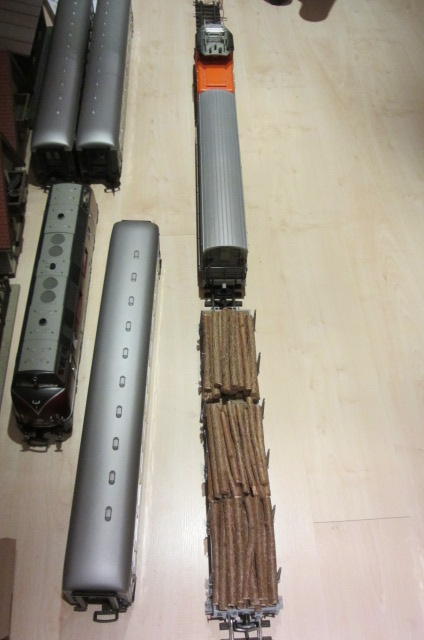

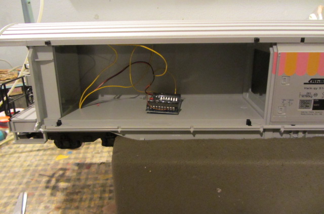

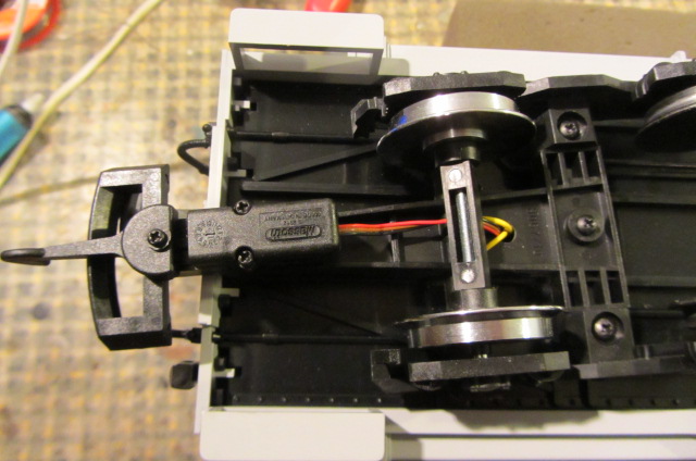

gerade habe ich zum ersten Mal einen der neuen Entkuppler von Massoth verbaut. Versuchsobjekt ist ein RhB Schiebewandwagen.
Der Entkuppler kann ohne irgendwelche Anpassungsarbeiten montiert werden, einfach anschrauben - fertig-
Der Wagen ist optimal zum Decodereinbau geeignet, es sollten alle Loks eine Schiebetür haben. :wink:
Ein erster Test im Keller mit einem angehängten Rungenwagen war bereits erfolgreich. (Jeder Versuch hat funktioniert) Der Einbau war in diesem Fall völlig unkompliziert und schnell erledigt.
Allerdings muss man den Decoder unbedingt puffern, denn mit Spannungsunterbrechungen scheint der Entkuppler nicht klar zukommen. Mit meinem Test-Decoder (ESU Loksound) geht das aber leider nicht so einfach.
Eigentlich waren die Entkuppler für meinen Rangiertraktor gedacht. Laut Bedienungsanleitung soll ein Einbau mit "deutlichem Aufwand" möglich sein. Diese Umschreibung halte ich für etwas untertrieben, es wären massive Änderungen am Getriebeblock vorzunehmen. Auf einer Seite müssten z.B. die Stromabnehmerkohlen entfernt werden. Darauf habe ich dann lieber verzichtet...
Und was soll nun der Entkuppler im Wagen? Darüber werde ich zu gegebener Zeit im TC-Thread berichten.

mittlerweile habe ich den Entkuppler an einen Decoder mit Pufferkondensator angeschlossen. Jetzt funktioniert er ohne Probleme.
Heute durfte der umgebaute Wagen zu ersten Mal auf die Anlage, hier der Videobeweis.

ich habe vor 2 Wochen mit Daniel auch 2 dieser Entkuppler in eine 99 6001 eingebaut.
Dazu:
ein Entkuppler pfeift etwas mehr beim betätigen als der andere und einer steigt immer sofort nach 2 bis 3 maliger Betätigung aus um seine
Zwangspause einzulegen. :ä2
Dann lief ein Entkuppler nicht wieder ordentlich in die Grundstellung zurück (heißt, der Kupplungshaken ist immer etwas nach unten gedrückt
und der Bügel schließt nicht richtig).
Daraufhin hatten wir die kleine viereckige Mutter ca. 2 Umdrehungen nach abbau des Antriebs nachjustiert und daraufhin lief der Antrieb für
ca. 20 Betätigungen auch gut.
Allerdings hat sich der Zustand wieder verschlechtert.
Hat das auch schon jemand beobachten können? :ch029
Im Automatik betrieb hat bisher alles geklappt, aber hier teste ich auch noch weiter.
Soweit mal meinen Senf zu den neuen Massoth Entkupplern... :ch171

ja das Nachjustieren des Antriebes auch machen müssen. Wenn man den Antrieb abnimmt, kann man die "Grundeinstellung" gut vornehmen.
Das Phänomen, dass einer eher aussteigt wie der andere, konnte ich auch schon erkennen. Habe es aber darauf geschoben, dass man Anfangs halt etwas mehr kuppelt - Spieltrieb halt.
Einer der von mir 4 verbauten hakte auch etwas. Eine kleine WD-40-Dusche machte ihn sehr schnell, sehr leicht gangbar. Hoffe nur, dasss das WD40 keinen Schmutz anzieht. Wir werden sehen.
MfG
