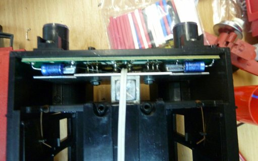

Nach entfernen des nur eingeschobenen Vierkantes kann man die Platine der hinteren Beleuchtung entfernen. Im Endeffekt habe ich das Deckblech abgeschraubt und das vorhandene Kabel entfernt. Dafür kam ein zweiadriges Kabel an die obere Laterne, um die Elektronik zu umgehen. Vor Aufschrauben des Deckbleches habe ich in den Zwischenraum 40 gr. Felgengewichte eingeklebt - Kleinvieh macht auch Mist. Da ich, wie später zu sehen ist, am Originalgewicht eine Aussparung aussägen mußt um Platz für den Decoder zu schaffen, habe ich das ausgesägte Blei und noch geringfügig mehr in das Vierkantrohr eingeschmolzen. Geht recht einfach, Vierkantrohr aufrecht auf Stein aufstellen, Blei kleingesägt rein oder drüberhalten, alles mit Gasbrenner erhitzen, fertig. Als Brenner habe ich den Unkrautvernichter aus dem Garten verwendet, alles andere hatte zuwenig Leistung. Das zweiadrige Kabel wurde genauso verlegt wie das Originalkabel. Die Steckdose habe ich bewußt nicht angeschlossen. Rechts und links vom Vierkant hatte noch je ein 100-Gramm-Gewicht Platz. Heißkleber hält es am Ort.

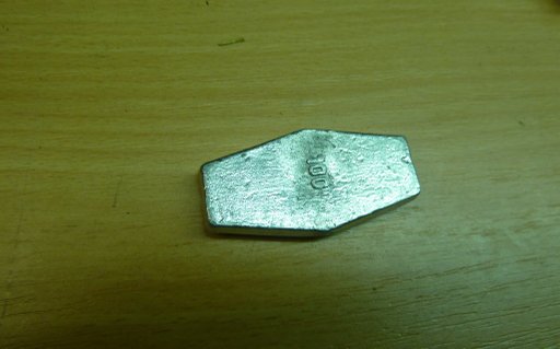

Hier nur einmal zur Ansicht die 100-Gramm-Blei-Gewichte aus dem Anglerladen.

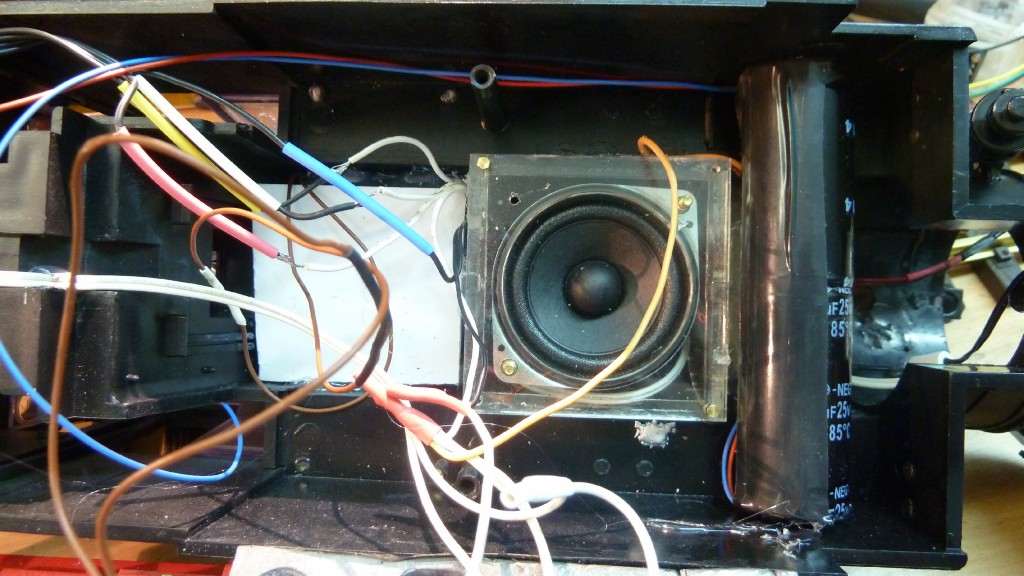

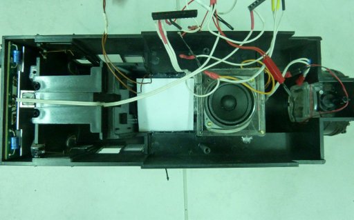

Hier im Bild die Innereien des Lokgehäuses. Ganze rechts, der jetzt richtig eingeschobene Rauchgenerator. Den Platz zwischen Rauchgererator und Lautsprecher hatte ich vorgesehen, um den Generator bei meiner Einbauvariante entnehmen zu können. Dieser Platz wird später mit 5x-100-Gramm-Anglerblei gefüllt - befestigt wiederum mit Heißkleber. Der Platz des Lautsprechers ist wohl selbsterklärend. Links davon befinden sich unter der Pappe - die als Trennung zum später darunter befindlichen Decoder fungiert - 2x - 22000qF-Elkos - wiederum mit Heißkleber befestigt. Ich wollte erreichen, dass ich im Reparaturfalle Gehäuse und Fahrwerk trennen kann. Ist mir mit ein paar Steckverbindungen dann auch gelungen.

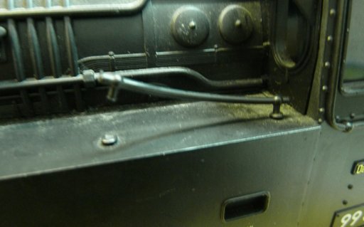

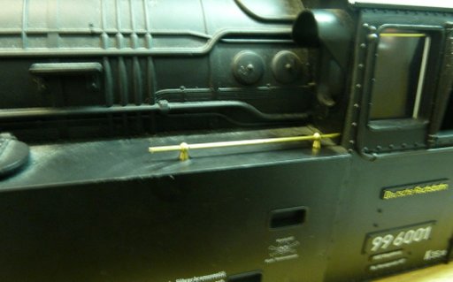

Die Lok habe ich ja bei EBAY gekauft. Weiß nicht, wie alt das Teil ist. Sie ist arg verstaubt und diese Haltestange war kaputt. Nun finde ich, ist die Lok auch ohne meine weitere Ballastierung schon ansehnlich schwer, so dass beim festen Zugreifen diese Stangen bestimmt immer wieder entzwei gehen. Deshalb ins die Kramkiste geschaut. Regnet, Aurach, hat für die Echtdmpfloks schöne Kleinigkeiten, die ich schon an der Emma zur Detailierung verwendet habe. In diesem Fall also Griffstangen und deren Halter aus Messing.
Resultat zeigt das folgende Bild. Messing-Griffstangen und Halter - Quelle Regner, Aurach

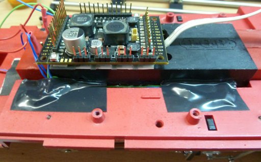

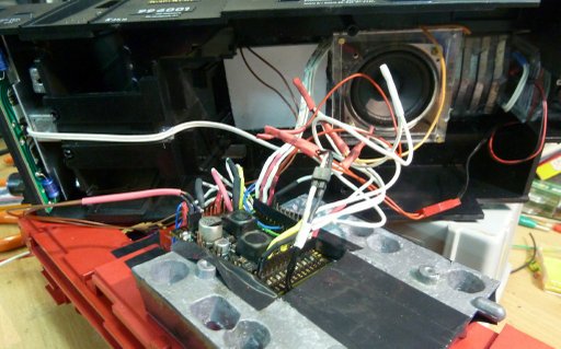

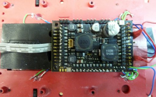

Hier sieht man den Platz des Decoders ohne dem Ballastgewicht. Zur Erklärung, Heck rechts, Front links.
Das 4-adrige Kabel kommt aus dem Getriebe. Die grünen/blauen Kabel oberhalb und unterhalb des Decoders jeweils rechts und links sind die Anschlüsse für die Fahrwerksbeleuchtung. Loch mit Drehmel gebohrt, Micro-Birnchen von unten eingesteckt und von oben mit Heißkleber befestigt - dabei die unisolierten Anschlüsse fein auseinanderhalten! Kabel angelötet - alles schön parallel angeschlossen - Kabel in Schlitz zwischen Getriebe und Umlaufblech eingelegt und mit Kleber fixiert. Auch wenn ich es nicht schön finde, aber ich habe auch den Decoder an seinem Platz mit Heißkleber fixiert. Mag Schrauben die bessere Lösung sein. Sollte halten - und die Tesa-Stripes taten es nicht zuverlässig.
Birnchen der Fahrwerksbeleuchtung von unten gesehen. Denke, dass das dem Vorbild nahe kommt. Als sie dran waren, habe ich mich gefragt, wieviele eigentlich an der Original-Ballerina verbaut sind? Ich habe auf jeden Fall 2 pro Seite.
Ja, ich weiß, weniger ist manchmal mehr. Deshalb sind die Birnchen jetzt auch am einstellbaren Spannungsausgang angeschlossen und laufen mit 10V-Betriebsspannung, was dem Original viel näher kommt als auf diesem Foto!
Irgendwie habe ich Angst davor, daß der Klumpen Blei da Kontakt geben könnte, wo er nicht soll. Deshalb alles mit Isoliertape angeklebt. Das ganze auch am Bleigewicht entlang des Decoders.
So sieht das ganze mit Gewicht und verlegten Kabeln aus. Das weiße 4-adrige kommt vom Getriebe, blau/grün von der Fahrwerksbeleuchtung, blau/rot ist die Stromabnahme vomNachläufer.

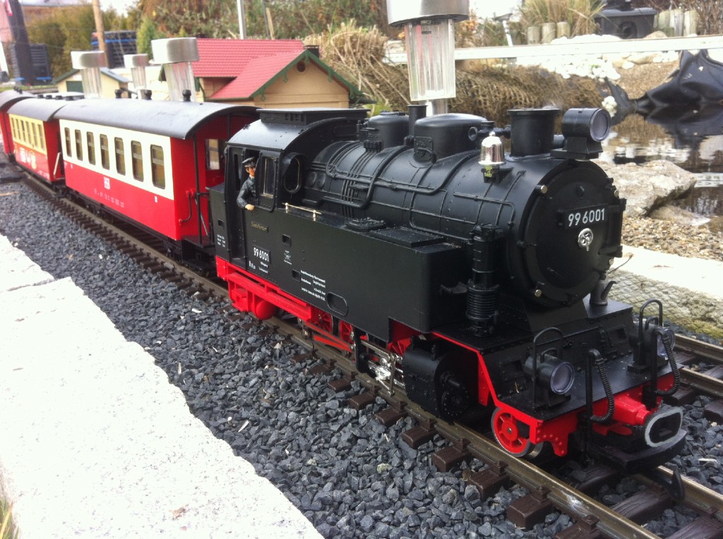

Erste Probefahrten im Garten auf meiner noch vorzustellenden Anlage hat sie nun schon absolviert. Dampft noch zu wenig - also muß noch etwas justiert werden. Ja, und auch über eine Vergrößerung des Rauchgeneratortanks wird nachgedacht. Ja, so ist es beim Modellbau . . . .

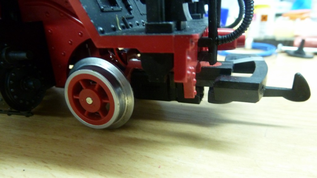

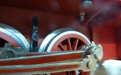

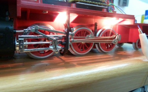

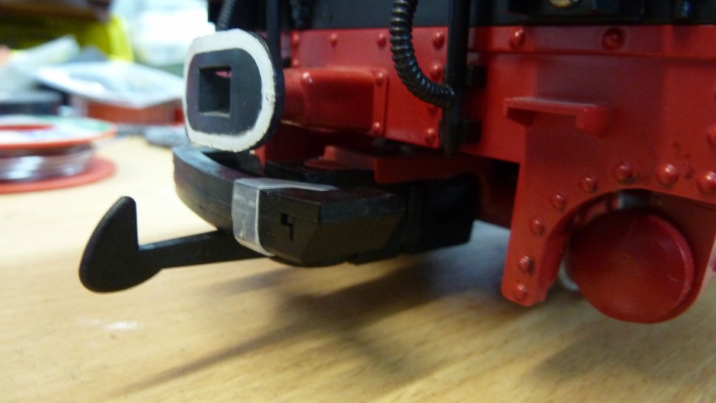

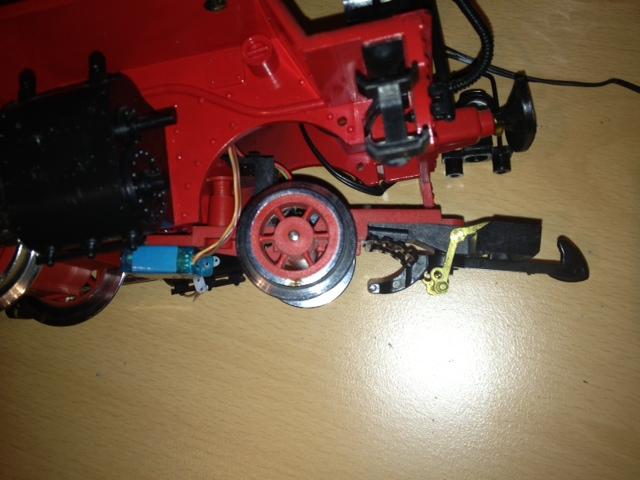

Du machst ja ein richtiges Digitalwunder aus der alten Dame. Bezüglich der Fahrwerksbeleuchtung hab ich
mal kurz in meinen Bildern gekramt, und das hier gefunden:
2297 2298
Hier sieht man über dem rechten (dem mittleren) Rad die Fahrwerksbeleuchtung. Das ist die einzige Lampe die
ich entdecken konnte. Falls du weitere Bilder brauchst, sag einfach Bescheid. Übrigens sieht die Lok mit Metall-
Griffstangen deutlich edler aus.

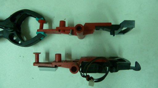

Ich habe noch einen Uhlenbrock-Digitalservo rumliegen, und normale Mini-Servos von Conrad. Nun hatte ich ja für die 996001 den MX695 vorgesehen, da er die Anschlüsse und Schaltungen für Servos bereitstellt. Also habe ich versucht die CONRAD-Mini-Servos am Vor-/Nachläufer unterzubringen -no Chance!
Also das ganze mit dem Uhlenbrock-Digi-Servo versucht. Platzmäßig würde das gehen. Aber rechnen wir mal hoch: Heyn-Entkuppler + Divi-Servo kommen auf ca. 45,00€. Ein MASSOTH-Entkuppler auf ca. 40-€ bei einfacherem Einbau/Anschluß - dachte ich. Ausschlaggebend war aber letztendlich die Probleme mit dem Divi-Servo, der wollte nicht so wie ich wollte.

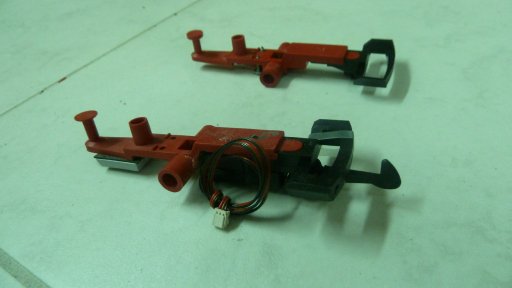

Am Ende stellte sich heraus, dass die MASSOTH-Entkupller vom Einbau und Anschluß nicht zu schlagen sind!
Aber seht selbst:

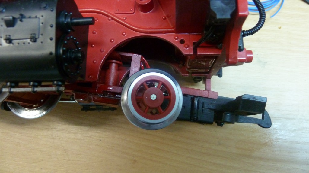

Vorläufer und Nachläufer sind baugleich, nur die Platzverhältnisse des Lokrahmens unterscheiden sich. Das ist aber für den MASSOTH-Entkuppler nicht entscheidend. An beiden Teilen muß ein Versteifungssteg weggefräst oder gefeilt werden. Damit der Antrieb des Entkupplers richtig plan passt und man das Achsgehäuse nicht zu weit schwächt, empfiehlt sich, an der Engstelle das Antriebsgehäuse des Entkupplers zu befeilen. Dann passt es. Zu sehen im Bild am Teil unten.
Gut zu sehen auch ein weiteres kleines Zusatzgewicht - Felgengewicht aus dem KFZ-Bedarf.
Hier noch einmal aus anderer Perspektive.
Die Kabel für die Stromabnahme an den Achsen und für den Entkuppler habe ich mit roter Farbe dem Fahrwerk angepasst, so dass sie nicht auffallen.
Hier drei Bilder zum fertigen Einbau.

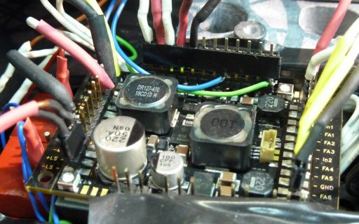

Das "schwierigste" war das Anschließen . . . .
Plus und Minus war klar. Aber an welchen Ausgang die Signalader???
Das "Problem" versteht man nur, wenn man weiß, dass ich den MX695 wunschgemäß mit dem "Däppen"-Sound bekommen habe. Ich mich aber noch nicht damit befaßt hatte, welche Funktionstasten welchen Sound steuern und welche Funktionsausgänge also so noch "frei" sind. Ich kann nur empfehlen, VOR dem Basteln sich da schlau zu machen. Sonst wird man konfus - schiebt eine Pause mit Recherche ein - und hat es dann im Handumdrehen gelöst. :ch017

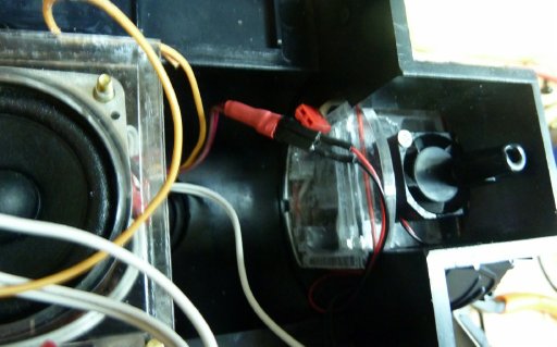

wie ihr sicherlich bemerkt habt, hat mich das doch etwas arg gegrämt, dass die 996001 gestern keinen Qualm machen wollte. :ä4
Also habe ich mich heute etwas mit ihr beschäftigt.

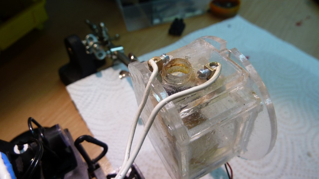

Jetzt qualmt sie ordentlich, wobei das Gehäuse des Rauchgenerators schon etwas warm wird,
Sie macht auch richtig Lärm, voll aufgedreht, kann man mit CV266 - so wie es Harald sagte - das ganze wieder runterregeln.
Allerdings bin ich auf ein Problemchen gestoßen, was ich vorher nicht so wahrnahm. Sicher hat das Umprogrammieren nicht immer funktioniert, hatte Fehlermeldungen, das der Decoder die Änderung nicht annahm. War manchmal, manchmal auch wieder nicht. Habe aber auch nicht weiter darauf geachtet. Nun hatte ich heute so einen kleinen Versuchsaufbau gemacht, damit ich den Rauchgenerator einsehen konnte. Wollte ja meine CV-Änderungen sehen können. Nun konnte ich die CVs auslesen aber nicht programmieren. Da ist mir ThomasProblem mit dem Programmieren bei angesteckten Servos eingefallen. Habe einfach mal den Rauchgenerator von der Lok getrennt und schwups, konnt ich die CVs ändern!

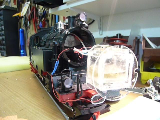

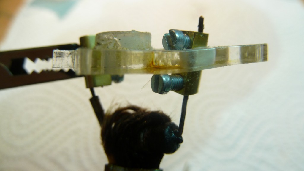

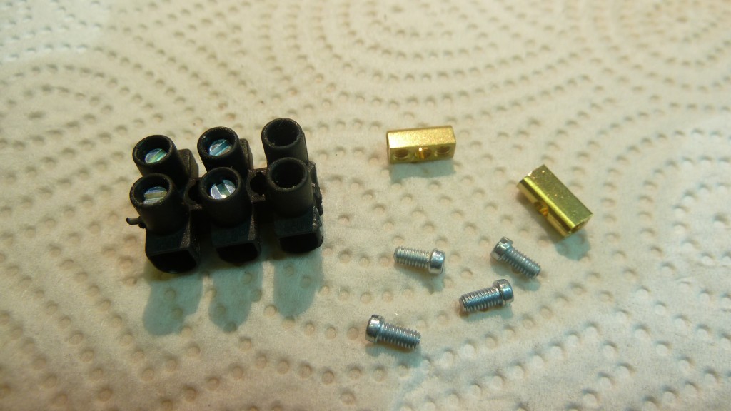

Hier mal ein paar Bilder zu meinen Änderungen am Rauchgenerator.
Das sind die Verschraubungen, die ich aus einer Lüsterklemme gewonnen habe - Ideengeber Harald.
Hier sieht man, wie die Verschraubungen durch den Deckel den Rauchgenerators gehen. Dazu Löcher passen ausgedremelt. Da sehr wenig Bauraum oberhalb des Rauchgenerators zur Kesselwand übrigbleibt, habe ich die Verschraubungen oben seitlich eingefräst. So konnte ich das Kabel seitlich zuführen, was weniger Platz bedarf.
Hier mein kleiner Testaufba - ich wollte ja sehen, was sich tut.
Im folgenden Foto kann man gut die Kabelzuführung erkennen.
Damit ihr seht, dass ich Erfolg hatte, ein kleines Video. Kann es aber nach wie vor nicht richtig verlinken . . . . . .
Man sieht, das die 996001 schön qualmt, zumindest in meinem Keller. :ch017

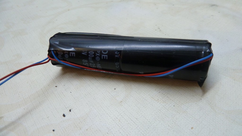

Hier noch die zusätzlichen Elkos. Kopfüber mit Sekundenkleber zusammengeklebt, die Anschlüsse nach dem Anlöten und Isolieren plattgedrückt, so geht das ganze quer in die Lok. Mußte dazu mein ursprüngliches 100g-Blei-Gewicht entfernen. Dafür fand dieses und ein weiteres noch zwischen den Elkos und dem Rauchgenerator Platz. Sollte die Lok in einer weiteren Ausbaustufe einen größeren Rauchgenerator erhalten, müssen dann nur die 2 Gewichte entfernt werden.

ähm, hab da ein Problem.
Die Temperaturunterschiede sind eigentlich nur dadurch entstanden, dass der Lüfter lief . . .
Habe aber da kurioserweise immer 19V anliegen!
Der Ausgang, hier FA5 reagiert nicht auf Stand/Langsam/Schnell, obwohl richtigerweise in CV131 72 steht.
Auch wenn ich den Ausgang "abschalte", hat er weiter 19V.
Auf dem Ausgang bzw. der F-Taste liegt auch der Doppelpfiff.
Habe ich irgendwo ein "Denkproblem", kann der FA5 von irgend etwas anderes mit angesprochen werden? Weiß schon, das das geht. Aber wie entwirre ich den Knoten rückwärts - soll heißen, wie Lese ich den Iststand aus?????
Habe den MX695 im Betrieb, geht sonnst alles wunderbar, Servo vor hinten für Kupplung, Servo rechts/links für Türen und die Lichterquark.
Jetzt geht der simple Dampf nicht richtig anzusprechen . . . . :ä2 :ä4 :ä4
Kann mit einer gedanklich "folgen"?
Wenn ja, wäre ich über Hilfe dankbar.
MfG
P.S.: Geht mit dem Kram eig. um die IK, hier nur wegen dem RG weitergeschrieben.

auf welchen Werten stehen die CV's 137, 138 und 139?
Beiträge: 603
Registriert: 29.09.2012 17:42
Wohnort: Crailsheim
Re: Digitalisierung einer 996001
Beitrag von Steffen »
137 zur Zeit,wg, Test auf 0
138 > 120
139> 170
aber an FA5 nach wie vor 19V.
Wie krieg ich raus, wer oder was alles FA5 anspricht?

Habe gerade hier:
http://www.razyboard.com/system/morethr ... 079-0.html
gelesen, das ich mit CV400 u.fg. die Sounds verlegen könnte, ohne den FA anzusprechen. Habe ich das richtig verstanden?
MfG
Mit freundlichen Grüßen
Beiträge: 7155
Hallo Steffen,
hast Du den richtigen Anschluss erwischt?
Wenn ja würde ich zum Testen einmal einen anderen anschließen,
von den Werten her müsste alles passen.
Beiträge: 1839
Hallo Steffen,
die Temperaturunterschiede können eigentlich mit dem Lüfter nichts zu tun haben. Wäre dies der Fall, müsstest du im Stand die höchste Temperatur messen, denn da steht der Lüfter. Die von dir gemessenen Temperaturwerte deuten aber darauf hin, dass deine Einstellungen richtig sind und der Decoder auch das Richtige tut.
Mit CV 131=72 ist FA5 für die Ansteuerung von Rauchgeneratoren konfiguriert. Mit welcher Funktionstaste er eingeschaltet wird, spielt dabei keine Rolle. D.h. selbst wenn das Function-Mapping so eingestellt wäre, dass du ihn mit fünf verschiedenen Tasten einschalten kannst, wird er trotzdem immer so funktionieren wie durch CV131 vorgegeben. Oder mit anderen Worten: Sollte FA5 noch von einer anderen als der dir bekannten Funktionstaste geschaltet werden, würde auch der Lüfter laufen, was ja deutlich zu hören sein müsste.
Mit welchem Gerät misst du denn die Spannung? Mit einem einfachen Multimeter wird das nichts werden. D.h. die von dir gemessenen 19V sind nicht aussagekräftig.
Wie oben schon geschrieben, die Abstufung der Temperaturwerte deutet darauf hin, dass deine Einstellungen korrekt sind.

Wieso kann ich die Unterschiede nicht mit einem "eint." Multimeter messen?
Der Lüfter läuft ständig mit - also entsprechend "72"-Verhalten. Ich vermute, dass ich, als ich die Servos programmiert habe, irgendwie da FA5 dauerhaft mit angesprochen habe, kann das sein?
Was zum Knobeln, eine Lösung wird es schon geben!

Kann es sein, dass das Soundteil bei größerer Lautstärke soviel Strom zieht, dass der Motor zuwenig bekommt oder abgeschalten wird?
Hatte neben den 3 Lokomotiven auch noch den Schienenbus im Gleis stehen. Teilweise hat der Navigator bis zu 3,5 A Strom angezeigt. Das hatte ich so noch nicht.
Ich vermute, dass der Rauchgenerator, Sound, Motor in Verbindung mit schlecht leitenden Schienen die Pufferung zu schnelle leer zog.
Kann meine Vermutung richtig sein? Habe noch nichts anderes ausprobieren können.
MfG
Beiträge: 7155
Hallo Steffen,
die Stromaufnahme der 6001 ist sehr schlecht, meine stand ohne den Puffer nur noch auf dem Anstellgleis!
Wie groß ist der Puffer den Du eingebaut hast?
Zur Not musst Du da noch ein paar hinzufügen . . .

meine 996001 fuhr dieses Jahr nicht so, wie sie soll. Deshalb mal heut angefangen nach den Ursachen zu suchen.
Als erstes habe ich festgestellt, dass der Vorläufer, der eigentlich auch zur Stromabnahme herangezogen werden soll, nur seltenste Strom abgab. Das meiste an Strom verschwand in wunderschönen Funken zwischen dem Schleifkontakt und dem Radreifen!
Dabei habe ich auch feststellen müssen, dass der vordere MASSOTH-Entkuppler nicht mehr, überhaupt nicht mehr läuft. Auch war alles in dem Bereich dank des Rauchgenerators stark verölt. Ich habe den Entkuppler langsam zerlegt aber keine Reaktion hervorrufen können. Am Ende hielt ich einen Miniaturmotur mit vorgeschaltetem 3-stufigem Kunststoff-Planetengetriebe in der Hand. Die Welle lies sich nicht bewegen. Was sowieso nicht geht, kann man ja mal von innen anschauen . . . . Macht das keinesfalls bei einem noch funktionierenden! Die Planetenradsätze sind ohne Lupe nicht von Flöhen ui unterscheiden! Aber dass dass irgendwann haken muss, dass ist mir jetzt klar. Ich denke für den Einsatz im Freien, wo Wärme,Kälte,Feuchtigkeit und mehr einwirken kann, ist der Antrieb auf Dauer nicht geeignet. Die 996001 hat ja bei mir den Großbahndecoder MX695LV mit Servoanschlüssen und bekommt deshalb jetzt auch die Heyn-Entkuppler verpasst!
Was habt ihr für Dauertesterfahrungen mit den MASSOTH-Teilen?
