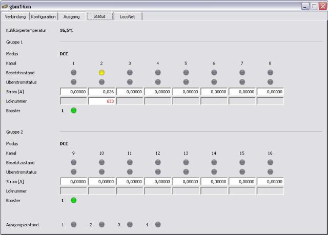

In der Konfigurationssoftware des GBM16XN sieht das dann so aus:
Angezeigt wird hier die Adresse der Lok, die sich in Abschnitt 2 befindet. Wenn man genau hinsieht, erkennt man, dass die Nummer auf den beiden Bildern in verschiedenen Farben erscheint. Die Farbe ist von der Richtung der Lok abhängig, d.h. es wird auch erkannt, wie die Lok auf dem Gleis steht.

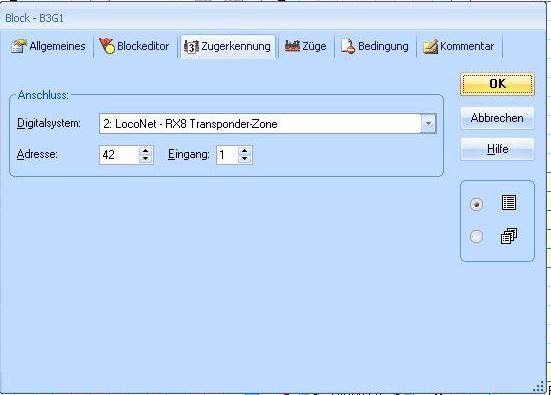

So bringt mir das natürlich noch nichts, denn ich möchte die Sache gerne in Verbindung mit Traincontroller nutzen. Über das von mir verwendete LocoNet kann die Adresse übertragen werden. In Traincontroller sind folgende Einstellungen vorzunehmen:
Für jede Lok muss unter Zugerkennung LocoNet ausgewählt und die Adresse eingetragen werden:
Auch für den gewünschten Block müssen Einstellungen für die Zugerkennung gemacht werden:
Geht man nun mit dem Mauszeiger auf den Block, erscheint die folgende Anzeige:
Der Eintrag "Erkannte Züge" ist jetzt zusätzlich mit dabei.

Wo liegt das Problem der Adressübertragung?
Das Problem hängt von der Richtung der Lok ab. Steht sie so, dass die Anzeige in der Konfigurationssoftware schwarz ist, passt alles. Dreht man die Lok um 180°, wird die Nummer rot angezeigt. In Traincontroller kommt dann irgendeine falsche Adresse an.

dank der Unterstützung von Herrn Blücher funktioniert die Übertragung der Lokadresse jetzt unabhängig von der Lokrichtung.
Es muss dazu in der Konfigurationssoftware des GBM die Übertragung der Richtungsinformation deaktiviert werden. TrainController kann mit dieser Information nicht umgehen, was dann die fehlerhafte Anzeige nach sich zieht.
