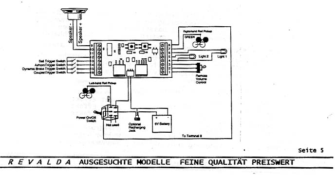

Ich hab mal gegurgelt und da ist der beste Fund noch das Buntbahnforum:
http://www.buntbahn.de/modellbau/viewto ... highlight=
mit diesem Hinweis Bildchen im Beitrag:
SOUNDTRAXX-SIERRA-1.jpg Anschlussschema SOUNDTRAXX Sierra Soundmodul Quelle: Fa. Revalda
Bild verlinkt aus dem Buntbahnforum!
Das Ding das ich angeschaut habe schaut gaaaanz anders aus!
Auf den Soundtraxx Sierra Seiten finde ich leider nichts vergleibares

ein "alter" :xmas Bekanter hat mir per PN in Nachbarforum geantwortet:
Peter hat geschrieben:Moin Andy !
Ist ja lustig, meinen alten BBF Beitrag aufzugreifen.
In meiner Shay werkelt genau "der" Sound ! Ist eigentlich echt gut und durchaus auch im Digitalen verwendbar. Der Auspuffschlag wird bei mir vom Shay-Internen Schalter im Zylinder angesprochen. Die weiteren Sounds werden über Relaise geschaltet und statt der 6V Bakterie habe ich einen Spannungsregler verbaut, eben wie im damaligen Threat im BBF zu lesen. Die Lichteffekte hatte ich ignoriert. Das Teil hatte vor 15 Jahren gut 300 DM gekostet.
Die Revalda-Sounds sind m.W. immer im selben Platinen-Layout erstellt worden. Revalda ist übrigens der Schweizer Distributor von Aristo Craft und Sierra Sound gewesen. Also kein tatsächlicher Hersteller.
Schade dass Du kein Bild des Sounds hast, ich habe noch einige Exoten hier liegen. Ich vermute fast einen Soundtraxx Baustein.
Ach ja, ein Phoenix-Sound wäre auch möglich:
http://www.phoenixsound.com/pdf/BSHAY97.pdf
