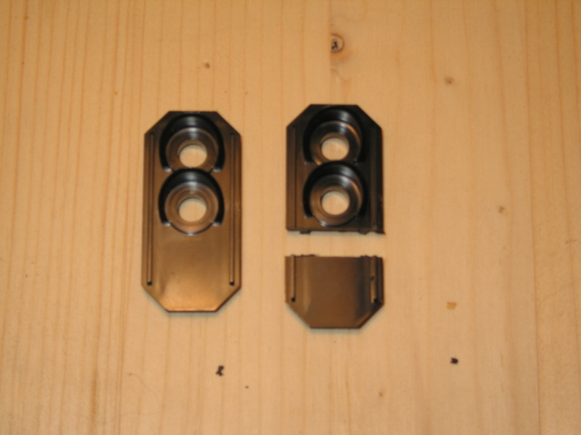

Ein Signalschirm wird unterhalb der unteren Leuchte durchtrennt:
Beim anderen Signalschirm wird das Mittelstück herausgetrennt und auf die richtige Länge gebracht. Außerdem werden die Ecken abgesägt (45°):

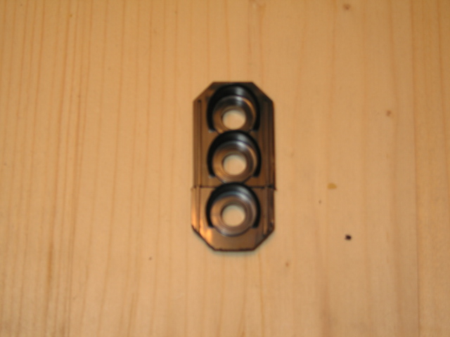

Die beiden Teile lassen sich dann zum neuen Signalschirm zusammenfügen:

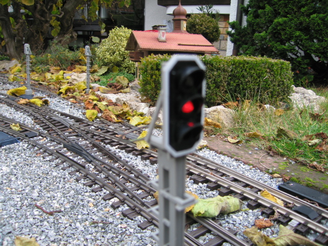

So sieht das Signal dann aus:

heute sind die gelben LEDs gekommen:
Beiträge: 1882
mittlerweile habe ich die Signale aufgestellt und in Betrieb genommen:

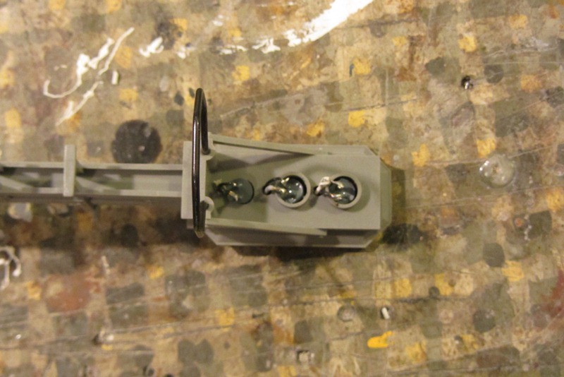

hier sind noch ein paar Bilder zum Signalumbau:
Ich habe damals klare LEDs bestellt. Wie ich dann feststellen durfte, sind die auch sehr gut als Flutlicht geeignet. :wink:
Abhilfe kann man mit einem Stück Schleifpapier schaffen.
Damit die LEDs nur nach vorne leuchten, werden sie an den Seiten und hinten lackiert.
So sieht das Signal aus, nachdem die Fassungen entfernt worden sind.

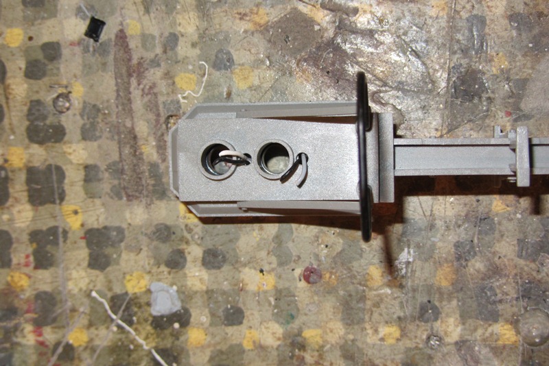

Für die dritte Lampe müssen zwei Löcher gebohrt werden. Auf dem Bild fehlt noch das Loch für die Anschlussdrähte.
Signal mit angeschlossenen LEDs. Die Öffnungen werden später mit Heißkleber gefüllt.
Es gibt einen gemeinsamen Pluspol für alle drei LEDs. Für die ursprünglich eingebauten Lämpchen sind je zwei Drähte vorhanden, d.h. das reicht somit auch für die zusätzliche Lampe.
Wichtig: Funktionstest vor dem Einsatz der Heißklebepistole! Die LEDs sehen alle gleich aus, da hat man schnell die Farben vertauscht.

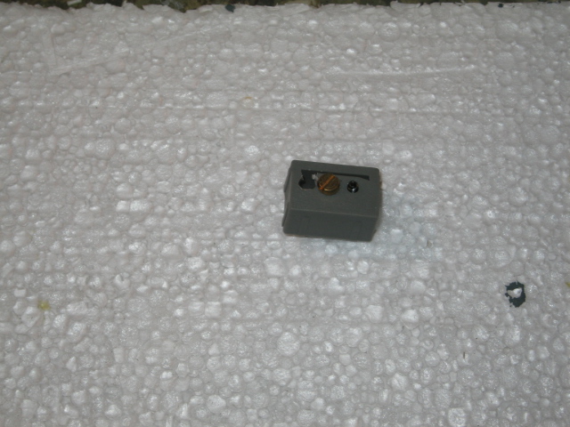

ich habe noch ein paar Bilder vom weiteren Umbau des Signals gemacht:
In den Kunststoffeinsatz werden zwei Löcher gebohrt. Durch das rechte wird eine Schraube M3x20 gesteckt, die mit einer Mutter festgezogen wird. Der Steg zwischen dem linken Loch und dem Schlitz wird entfernt.
Die Anschlussdrähte müssen zunächst verlängert werden. Anschließend werden sie durch das linke Loch bzw. durch den Schlitz geführt. Der Einsatz wird dann mit der vorhandenen Schraube befestigt. Hier muss eine Beilagscheibe untergelegt werden, da die Schraube durch des Entfernen der ursprünglich eingebauten Platine zu lange ist. Auf die M3 Schraube wird noch eine Mutter aufgesetzt, die in etwa bündig imt dem Rand des Mastes abschließen muss.
Montiert wird das Signal auf einen LGB Handantrieb. In dessen Deckel werden dazu zwei Löcher für Schraube und Anschlussdrähte gebohrt. Anschließeden Drähte durch das Loch und den Deckel auf das Signal stecken. Mit einer Mutter wird das Signal schließlich auf dem Deckel befestigt. Fertig.

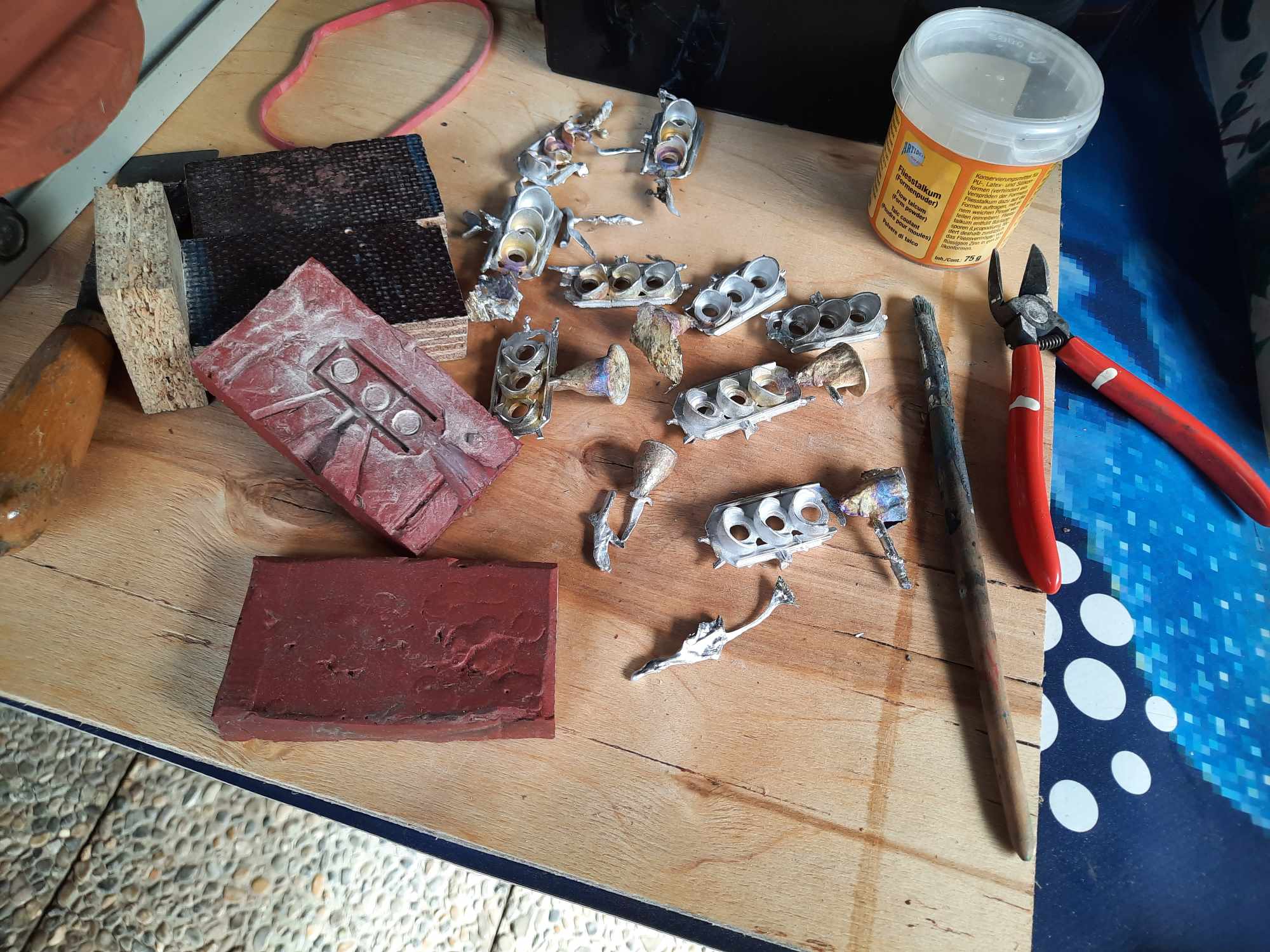

Beiträge: 5604
RHB Signalschirmchen
Hi Thomas,

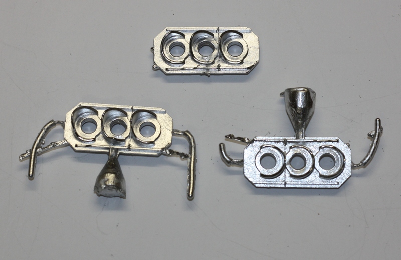

heute hatte ich Zeit + Lust die Neue Form zu testen!
Die Form habe ich so ausgelegt, dass ich in Teilmitte an der dicksten Stelle Angieße,
zusätzlich habe ich links und rechts 2 starke Entlüftungen mit Steiger angelegt:
Ich habe sehr viele Versuche gemacht,
die Schirme sind einfach nicht voll geworden!
So geht's also nicht!
Daraufhin habe ich einen Neue Anguss-Stelle ausprobiert,
seitlich gegenüber den Schirmen:
Das war's, so geht's!
Jetzt ist die Form durch meine vielen Versuche,
zwar schon reichlich zer-schnitzt aber für die erste Serie wird sie durchhalten!
Wenn man die Teile ein wenig nachschnitzt + entgratet dann hat man solche Teile:
:dup3 Wie viele hättest du denn gerne?

Beiträge: 1726
Servus Andy,
wow, ich bin sprachlos. Das hast Du Oberklasse hinbekommen. Meinen ganz großen Respekt.
