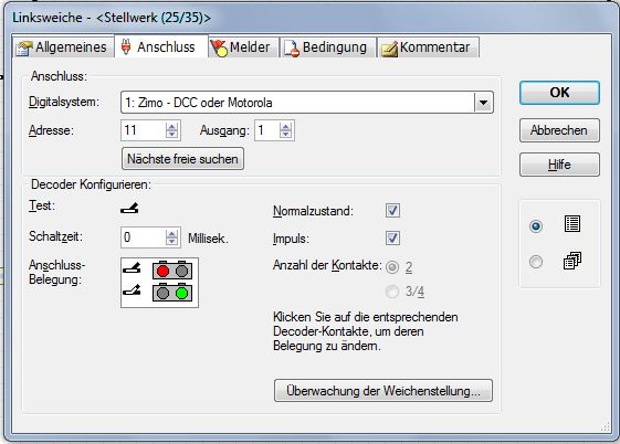

a) Weichen
Wichtig ist hier zunächst die Registerkarte "Anschluss". Dort werden Digitalsystem und Adresse der Weiche angegeben.
Mit einem Klick auf das Weichensymbol neben "Test" wird die Weiche getestet. Stimmt die tatsächliche Stellung mit der auf dem Bildschirm nicht überein, lässt sich dies einfach mit einem Mausklick im Feld "Anschluss-Belegung" korrigieren.
Die anderen Einstellungen brauchen nicht verändert werden.

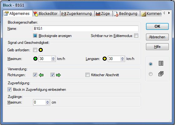

b) Blöcke
Unter "Allgemeines" werden einige wichtige Einstellungen vorgenommen.
Ich vergebe für die Blöcke Namen. B1G1 steht für Bahnhof 1, Gleis 1.
Neben der Geschwindigkeit kann auch die Richtung angegeben werden, in der der Block durchfahren werden darf. Im Normalfall sind das bei mir beide Richtungen. B2G1, B2G2 und der komplette Schattenbahnhof sind nur in einer Richtung befahrbar.
Wichtig ist auch die Option "Kritischer Abschnitt". Ein Beispiel:
Ein Zug soll von B3G2 in den Schattenbahnhof fahren, der allerdings im Moment belegt ist. Wenn der Zug nun in den Block S4 einfahren würde, wäre alles blockiert. Deshalb wurde S4 als kritischer Abschnitt markiert, erkennbar an dem blauen Streifen.
Die Software lässt einen Zug nur dann in einen kritischen Abschnitt einfahren, wenn der nächste Block nach diesem Abschnitt frei ist. Ist der Schattenbahnhof also voll, wartet der Zug so lange in B3G2, bis ein Zug den Schattenbahnhof verlassen hat.

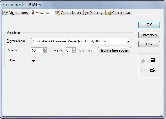

c) Rückmelder
Nach einem Doppelklick auf einen im Blockeditor eingefügten Melder erscheint das Fenster "Kontaktmelder". Hier wird dem Melder im Blockeditor der reale Melder auf der Anlage zugeordnet. Also Digitalsystem und Adresse auswählen.
Auch für die Melder vergebe ich Namen (Registerkarte "Allgemeines"), z.B. B1G1m für den im Blockeditor blau markierte Melder (m=Mitte).

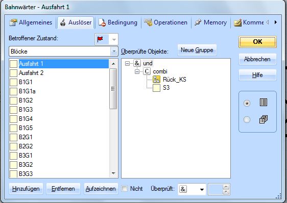

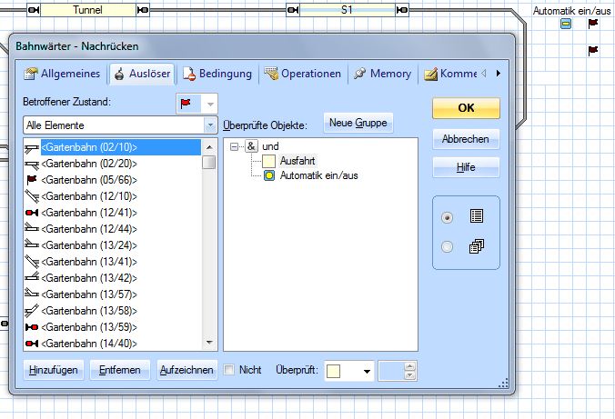

Daneben setze ich einen Bahnwärter. Ein Bahnwärter wartet darauf, dass etwas bestimmtes passiert und führt dann eine Operation durch. Eingerichtet wird er mit diesem Fenster:
Dieser Bahnwärter wird also ausgelöst, wenn der Block "Ausfahrt" frei ist und der Schalter "Automatik ein/aus" eingeschaltet ist.
Als Operation startet der dann die Zugfahrt "Nachrücken":
Diese Zugfahrt schnappt sich einen der Züge aus den Blöcken mit der grünen Markierung und fährt ihn zum Block Ausfahrt.

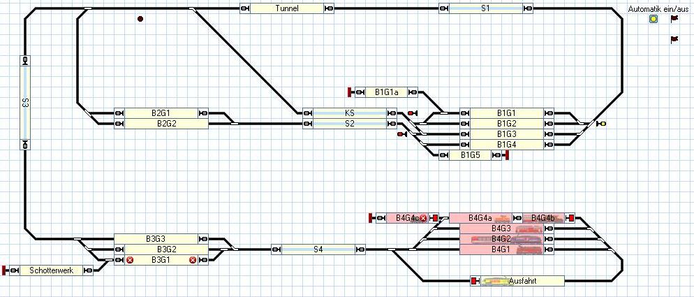

Beiträge: 1884
der Gleisplan sieht jetzt so aus:
Evtl. werde ich im Tunnel noch ein zweites Gleis einbauen, um zu lange Wartezeiten in den Bahnhöfen zu vermeiden. Davon abgesehen wird sich an den Gleisanlagen nichts mehr ändern.
Softwaretechnisch ist die Einrichtung eines Museumszugbetriebs zwischen den Bahnhöfen 2 und 3 geplant. Hier sollen Ge 2/4 oder Heidi mit historischen Wagen verkehren und in den Bahnhöfen jeweils umsetzen. Außerdem soll das Schotterwerk bedient werden.
Allerdings brauche ich einen weiteren Gleisbesetztmelder und der neue von Blücher ist noch nicht lieferbar.
Wenn es so weit ist, werde ich wieder berichten.

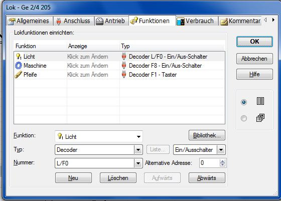

Beiträge: 5621
Ja wie äh wo Pfeife
Hi Thomas,
dazu mal ne Frage:
:hmm
Weis denn Traincontrol bei jeder einzelnen Lok (z.B. versch Decoder Zimo Uhlenbrok Lenz usw.)
ob und mit welcher F-Taste die Pfeife pfeift?
Oder löst die Aktionsmarkierung einfach immer nur den selben Funktions-Ausgang z.B. F5 aus?
( Oder wenn gar kein Sounddecoder dirn ist
und auf F5 nicht die Pfeife sondern Abkuppeln liegt )
Beiträge: 1884
man kann das beim Einrichten der Lok einstellen:
Für das Makro ist nicht die Nummer entscheidend, sondern die Funktion.

Das Makro ist im Prinzip selbsterklärend, deshalb nur zwei Bemerkungen dazu:
-Damit die Lok nicht sofort losfährt, muss die Geschwindigkeit auf 0 gesetzt werden
- "Lokomotive abtrennen" sorgt dafür, dass Traincontroller Lok und Wagen softwaremäßig trennt
Wenn die Lok den Block S4 erreicht, soll sie natürlich möglichst nahe am Bahnhof zum Stehen kommen. Deshalb wird im Blockeditor eine zusätzliche Haltemarkierung in S4 eingefügt:
Es ist die linke der beiden nach rechts zeigenden roten Markierungen. Ausgelöst wird sie, wenn die Lok 200cm im Block S4 zurückgelegt hat.
Damit jetzt nicht alle Züge an dieser Stelle halten, wird eine Bedingung eingetragen:
Die Haltemarkierung ist somit nur für die Zugfahrt "UmsetzenB3r_1" aktiv.
2. Lok fährt von S4 nach S3:
In S3 muss wiederum eine zusätzliche Haltemarkierung eingefügt werden, Vorgehensweise wie oben.
3. Lok fährt von S3 nach B3G1:
Diese Zugfahrt ist noch nicht endgültig fertiggestellt. Damit die Lok die Wagen auch sicher ankuppelt, muss ich das im Garten testen. Und im Moment sieht's da eher schlecht aus.
Ich hoffe, dass war noch halbwegs verständlich. Ein paar Sachen habe ich weggelassen, sonst wäre die Angelegenheit etwas unübersichtlich(er) geworden.

Beiträge: 1884
heute habe ich die ganz Sache mal getestet, Ergebnis siehe hier.
Der Zug wird nach dem Ankuppeln mit dem Haltemelder am Ende des Gleises gestoppt, d.h. er wird ungefähr eine Loklänge weit geschoben. Diesen Effekt könnte man vermeiden, indem man die Lok vor dem Abkuppeln ein Stück vorwärts fahren lässt.
Beide Wagen sind beleuchtet und können so den Haltemelder auslösen.
Probleme gab es keine. Nach einem Probedurchlauf wurden dann auch die restlichen Züge auf die Anlage gelassen.
Beiträge: 1884
mittlerweile ist es mir gelungen, die Abläufe auf meiner Anlage etwas flüssiger zu gestalten. Es gibt zwei Zugfahrten, die im Keller starten und in Bahnhof 1 enden. Eine führt über den Block KS (Hin_KS), die andere über die Blöcke T2 und S1 (Hin_Tunnel).
Zu Beginn des Betriebs werden diese Zugfahrten manuell über einen Taster gestartet, wobei Hin_Tunnel zuerst ausgeführt wird. Der Zug bleibt dann in T2 stehen, da die Benutzung von S1 durch eine Bedingung gesperrt ist:
S1 ist für die Zufahrt Hin_Tunnel nur dann erlaubt, wenn:
-entweder im Block KS ein Zug die Zugfahrt Hin_KS durchführt
-oder der Schalter Auto ausgeschaltet ist
Mit Hilfe des Schalters können diese und auch die Bedingungen in anderen Blöcken wirkungslos gemacht werden. So stören sie z. B. nicht, wenn man schnell die Anlage aufräumen möchte.
Fährt nun ein Zug auf der Zugfahrt Hin_KS in den Block KS ein, ist für den wartenden Zug die Benutzung von S1 zulässig. Beide Züge fahren dann kurz nacheinander in den Bahnhof 1 ein.
Als Nachfolger werden dort die Zugfahrten Rück_KS bzw. Rück_Tunnel gestartet. Für Rück_Tunnel ist wiederum eine Bedingung zu erfüllen:
S3 darf erst dann benutzt werden, wenn der Gegenzug (Hin_Tunnel) in T2 oder T3 eingetroffen ist.
Ausgelöst wurde der Gegenzug mit Hilfe eines Bahnwärters:
Zugfahrt Rück_KS in Block S3 führt zur Auslösung
Als Bedingung ist der bereits oben erwähnte Schalter eingetragen, d.h. wenn Schalter aus, dann passiert nichts.
Als Operation ist die Zugfahrt Hin_Tunnel eingetragen.
Ein weiterer Bahnwärter sorgt nach demselben Prinzip dafür, dass die Zugfahrt Hin_KS gestartet wird. Und so läuft das dann immer weiter...
