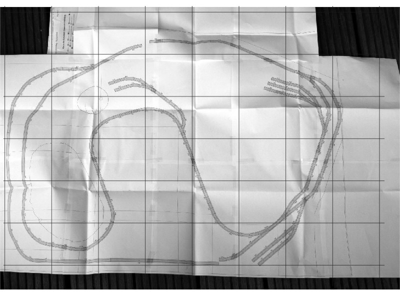

erstens hatte ich den Gleisplan mit BIZTRAIN geplant. Dieses Programm war auf meinem alten Rechner, der aber vor ca. 4 Monaten abgeraucht ist. Sicherungskopie?? FEHLANZEIGE!
Zweitens sehe ich keine Möglichkeit, den ausgedruckten Gleisplan in Einzelbildern einzuscannen, und dann zu einer Einheit wieder zusammen zu fügen.
Ich müßte mir erst BIZTRAIN wieder runterladen, einrichten, den Garten-Grundriß wieder herstellen, den Gleisplan neu erstellen, und selbst dann bin ich mir nicht sicher, ob ich den Gleisplan als PDF (oder in anderer Form) per mail verschicken kann. Es war nämlich bei BIZTRAIN nicht einmal möglich, den Gleisplan ins "Word" zu kopieren.
Hat jemand ne einfachere/andere Idee??

Hallo Heinz,
ich habe jetzt auf den fotografierten Gleisplan ein Raster mit einem Meter gelegt, kann das so ungefähr stimmen?

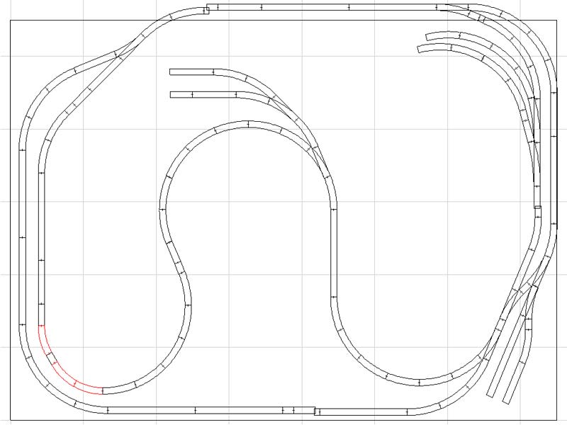

Hallo Heinz, Hallo Stammtisch,
ich habe gestern noch Deinen Gleisplan gezeichnet, nur die 3 roten Gleise sind R2,
alles andere R3. Durch Flexgleise kann man noch etwas flexibler verlegen!
Was meint Ihr dazu :?:

ich würde oben links die Rechtsweiche noch gegen eine Linksweiche austauschen, dies würde den Gegenbogen entfernen und die Strecke noch wenige cm. verlängern :hmm
Meint Uwe :wink:

Schon nicht schlecht. Aber: Die beiden gebogenen Stupfgleise rechts oben sind zu nichts zu gebrauchen. Daher: Fortführung der Gleise parallel zum oberen waagrechten Gleis dazu dann noch nen Güterschuppen und die Brille paßt.
Die Abstellgleise in der Mitte sind ebenfalls etwas verkrüppelt. Setz zumindest noch ein 1000er und ein 1015er dran oder führe das/die Gleis/e im Linksbogen weiter zum südlichen Anlagenrand für ein Firmengelände.
Denk ich

die Abstellgleise waren mir jetzt nicht so wichtig, die kann Heinz so verlegen wie er will!
Wichtig war für mich der Rest des Gleisplans :D

jawohl, das sieht gut aus. Besonders unter der Prämisse, dass es eine Durchgangsstrecke gibt, bei der
es keine engen Radien und keine S-Kurven gibt. Denn du musst bedenken, Heinz:
1. Wenn du mal einen Fahrtag machst, müssen auch die Kollegen, die zu dir kommen, mit ihren großen (US-)Loks störungsfrei fahren können.
2. Auch wenn du heute nur kleine Loks und Wagen fährst, so wird sich das vermutlich ändern. Dann wirst du froh sein.

Die Abstellgleise sind von mir nur "angedeutet" eingezeichnet. Änderungen hier sind fast immer möglich
@ Christian
Die "verkrüppelten" Abstellgleise in der Mitte können nicht verlängert werde, da steht nämlich ein Baum
Leider komme ich diese Woche nicht dazu, Eure Vorschläge maßlich zu überprüfen, wg. Freizeitstress!
Nur ein Problem sehe ich schon jetzt auf mich zukommen. Ich habe mir schon etliche R2-Kurven zugelegt, welche ich jetzt (mit Verlust) verkaufen müßte, um Alles in R3 zu ändern. Da muß ich mir, wie ich dieses Problem löse!

Ein Gedankengang dazu. Die Fläche ist überschaubar. Überträgt man die Größenverhältnisse ins Original, würde es dort wohl ziemlich wenig Gleis geben. Heinz, Du solltest Dir also Gedanken machen, was Du möchtest. Soll es eine klassische Gartenbahn werden, liegst Du mit Deinem Gleisplan genau richtig. Es geht in die Richtung von dem Hobbykollegen und LGB-Vorzeigegartenbahner Grund in Schnaittach. Viel Gleis, viel Bewegung, die ganze Weite des Hobbys im kleinen Rahmen. Oder soll es das Modell eines Originals im Maßstab 1:xx (zwischen 1:13 und 1:32 ist alles möglich) werden? Dann wäre eher eine Feld- oder Grubenbahn auf Deiner Fläche richtig. Kein Kreisverkehr, eine Schotterladestelle, vielleicht der angedeutete Übergang zu einer Hauptbahn etc.
Egal wie Du Dich entscheidest. Wir freuen uns auf Deine Pläne.

Beiträge: 4593
Hallo Heinz,
Kein Problem, sondern eine Chance!
Du nimmst die R2-Kurven, verscherbelst sie auf ebääh, bekommst dafür ein gutes Geld.
Dann gehst du zu einem Händler deines Vertrauens (ich kenne einen solchen in Nürnberg), erwirbst dort
Flexgleise und zahlst in der Regel nicht allzuviel drauf. Damit kannst du dann deine Kurven perfekt legen.
In unserem Stammtisch gibt es mehrere Gleisbiegeschlitten, damit werden die Flexgleise perfekt in die richtige Form gebracht.
Und das Resultat wird dich viele Jahre erfreuen.
Lieber mal einen Wagen weniger gekauft und gutes Gleis verlegt als umgekehrt. In der Regel erspart man sich mit
dem Flexgleis auch noch einige Schienenverbinder und kann damit auch noch ein wenig sparen.

Eine andere Möglichkeit wäre auch, die R1+R2 auf R3 aufzubiegen. Hab ich mal irgendwo gelesen, ich glaube im SBF. Was haltet Ihr davon?
Schöne Grüße
Heinz
Beiträge: 1090
Hallo Heinz
dann hast du wieder eine menge Schienenverbinder
und kurze Gleisstücke
verwende Flexgleis
Beiträge: 7118
Hallo Heinz,
Heinz hat geschrieben:...
Kann man machen . . .
Heinz hat geschrieben:... Was haltet Ihr davon?
NIX . . .
. . . . außer Du baust diese dann in Deinen Schattenbahnhof ein.

Christian hat mich auf die Idee gebracht, im Bahnhof ein drittes Gleis einzufügen, um mehr Abstellmöglichkeiten zu haben.
Ich hab nur keine Ahnung, wie ich Das am Dümmsten löse.
Hier nochmal der leicht verändete Gleisplan:
Die schwarz gestrichelte Linie ist eine Alternative, um das "S" weiter nach oben zu schieben, um besser in den Bahnhofsbereich zu kommen.
Hat von Euch jemand einen Vorschlag?
Abstelllängen von 2,5-3 m sind für mich völlig ausreichend (auch wenn damit eine Rangierweiche zugestellt wird), ich hab keine langen Züge wie Ihr.

Hallo Heinz,
willst Du jetzt doch R1-Radien verbauen?
Heinz
Beiträge: 78
Registriert: 23.02.2010 19:41
Wohnort: Schwabach
Beitrag von Heinz »
Nee, Daß ist Alles mit R2 gezeichnet (auuser im Rangierbereich). Und wos geht werde ich mich mit Flexgleisen an R3 nähern.
