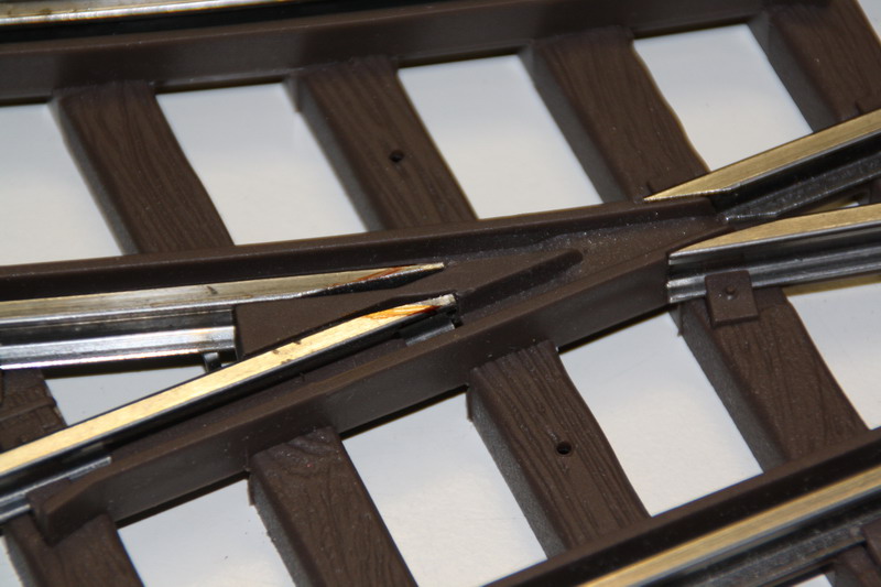

Beiträge: 5537
Lösung = ganz einfach!
Hi,
Danke für die Netten Lösungs-Versuche :mrgreen:
Ich vergebe 2 mal einen Halben Punkt für das Wort "Test-Aufbau/Strecke"
Es ist wirklich nur ein Test!
Ich habe die Weichen völlig Sinnfrei aneinander geschraubt um sie zu Testen!
Rolf kennt das Problem - es sind alles REVALDA Weichen,
die kann man wenn man LGB Fahrzeuge fährt so nicht einbauen / verwenden!
Warum nicht?
Beim Überfahren mit Loks die einen Schleifer haben - gibt es im Weichenherz einen Kurzschluss!
Um das Problem zu beheben hab ich die Gleisenden im Weichenherz einfach einen halben mm abgeschliffen,
nun sind die Kunststoffteile höher als das Gleis und es kann keinen Kurzschluss mehr geben.
Um das zu testen hab ich die Weichen zusammengeschraubt und angeschlossen und bin mit einer Lok,
die den fettesten Schleifer hat, Probe gefahren
und hab dann solange daran herum geschliffen bis die Lok wirklich funkenfrei die Weichen kreuzt......
( die roten Klebebänder sind Markierungen,
ich hab schon mal meinen "Neuen Bahnhof" Indoor Probe aufgebaut und Gleisstücke ein/angepasst )
