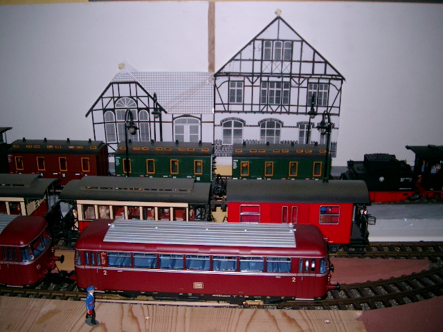

Eine Zeichnung hält fest wie es werden soll.
Die Hintergrundbasis habe ich bereits fertig da wird ein Dorf aufgemalt.

Wo hast du denn die Maße her?
Habe ich mir aus meiner Zeichnung genommen :ch163
Code: Alles auswählen
hast Du dir Pläne besorgt?
Nichts Plan. Aus den Fotos selber einen Plan in Gartenbahn 1:1 erstellt. Siehe oben zweites Bild :ch123

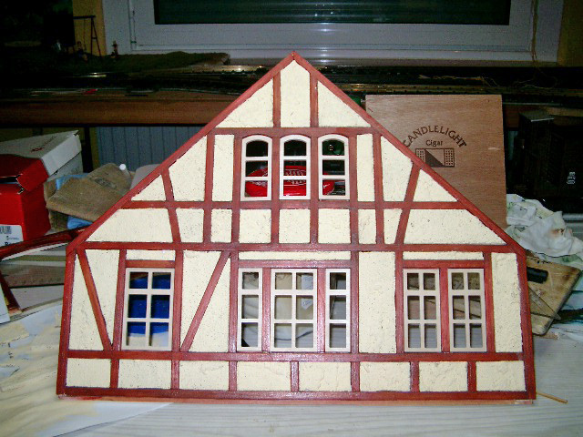

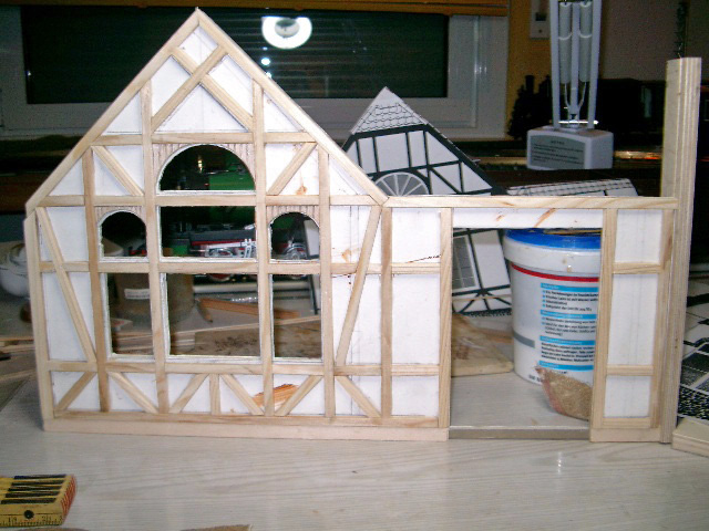

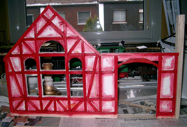

Das Fachwerk der Wartehalle wird so langsam
Bild Bild
Tante Saluti Roberto
Christian
Beiträge: 453
Registriert: 31.05.2008 10:43
Beitrag von Christian »
Servus Robert,

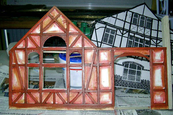

da steigt mir doch des Wasser in die Augen, bist Du wahnsinnig geworden? Des schöne Fachwerk mit so einer potthässlichen Farbe zu beschmieren :ch063 ? Hättest a dunkle Beize genommen und die Zwischenräume mit Gips ausgefüllt, tät des ganze nach was ausschauen.
Ich bin aber trotzdem gespannt wie des weitergeht :dup3
Christian
Robert
Beiträge: 1131
Registriert: 12.08.2005 21:41
Beitrag von Robert »
Hallo Christian du drehst ja genauso hoch wie der Stier den ich das Blut für die Farbe abgezapft habe !! :ch072
Ganz ruhig bleiben, man merkt, du hast bei Heinzens Theoriestunden gefehlt "Sepia" heisst das Zauberwort.
Sepia behandelt:
Hehehe, aber das ist das schöne an den Baufortschritten. Da Tropfen einen die Auge oftmals vor Hässlichkeiten und dann wird alles ganz anders :wink:
und die Zwischenräume ganz nach Heinz Erhard "Links sind Bäume rechts sind Bäume mittendrin sind Zwischenräume :glubsch .
Natürlich sind noch immer Zwischenräume, das Auffüllen kommt erst später aber nicht mit Gips. Sondern mit der Masse die ich bei meinem Schrankenwärterhäuschen genommen habe, ich weiß nur nicht mehr was ich da eigentlich verwendet habe :ch054

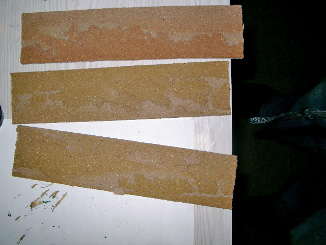

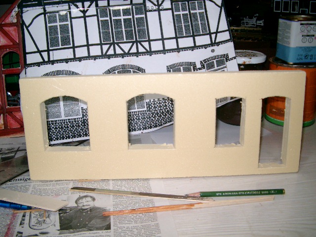

Ich brauche mal Euere Meinung.
Mit dem Hauptgebäude habe ich mit dem unteren Teil angefangen.
Styrodur und los geschnippelt

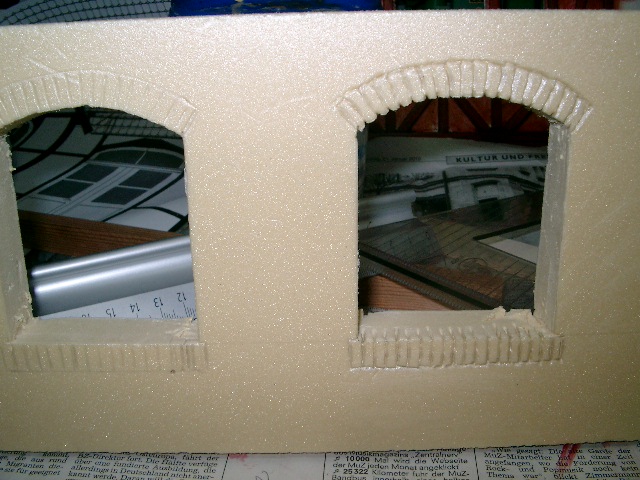

Danach die Fensterstürze aufgezeichnet und reingeschnitzt
eigentlich wollte ich die ganze Front mauern, aber wenn ich mir die Stürze backsteinfarbig vorstelle, könnte ich den Rest verputzen und nur die Fensterstürze als Sichtmauerwerk lassen.
Was meint Ihr dazu ??
Beiträge: 7279
VERPUTZEN !
Meint
Beiträge: 5583
mal mal ein trum an...
Hi Robert,
also ich finde - so auf den ersten Blick schauen doch deine Backstein-Stürze
ganz gut aus!
Behandel mal ein Teil-Stück mit Farben und entscheide dann weiter!
meint Andy :D
Beiträge: 1593
Hei Robert,
ich würde auch putzen.
Denke das die Stützmauern dadurch besser kommen!
Christian
Beiträge: 453
hmm, also das Vorbildfoto sagt ganz klar putzen. Das würde dann auch Deine Schnitzereien deutlich hervorheben.
Beim Verziegeln wirst Du a) nie fertig b) verschwinden dann die tollen Akzente, die Du mit den Stürzen gesetzt hast und c) wenn Du Dich verschnippelst und verschnitzt, kannste die ganze Platte in die Tonne treten.
:ch095 Logo, verputzen
Christian

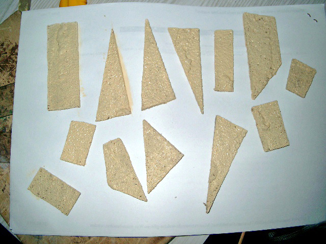

Hallo Christian, die Füllungen liegen extra, die Löcher sind noch immer in den Zwischenräumen
Die Löcher werden ausgefüllt.
Habe eine neue Lösung für die Zwischenräume ausprobiert, die Kunststoffklinker. das Gepansche mit Schnellzement und ähnliches, war mir nicht ganz geheuer.
Die lassen sich auch gut bemalen bevor diese zwischen den Balken des Fachwerks kommen
und wenn das Fachwerk mal einen neuen Anstrich braucht, nimmt man die Füller einfach raus und kann wild anstreichen. Vorausgesetzt sie sind pass genau eingeschnitten
und so sie die eine Seite dann aus.

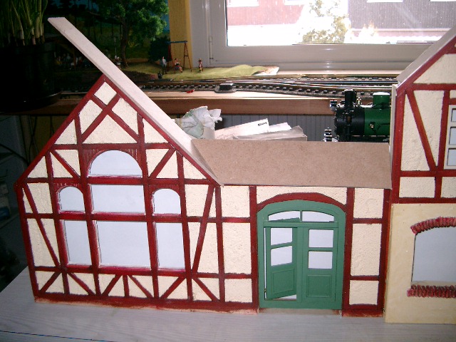

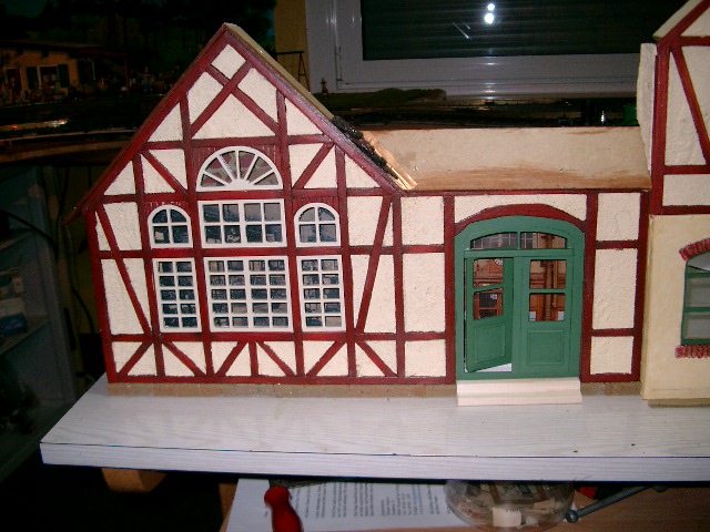

Ich nutzte den Ausfall zum weiterbasteln
Die Dachverbindung hat geklappt
Als Hintergrund habe ich ein Wartesaalphoto vergrößert und an die Rückwand geklebt. Sieht man auf dem Photo nicht so deutlich macht sich aber gut.
und gesamt

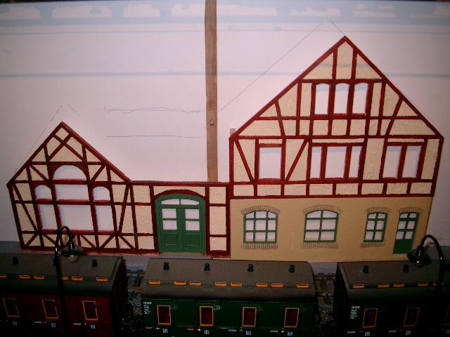

Robert
Beiträge: 1131

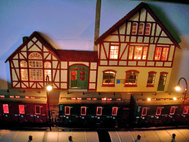

Nachdem ich mal wieder aus Italien ins kalte Deutschland wechselte, habe ich den Bahnhof nun fast fertig gebaut. Ein paar Kleinigkeiten wie Reklameschilder, Isolatorenen usw fehlt noch.
Hier am Tag
und in der Nacht
