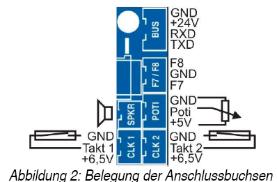

Hallo Stammtisch,
zur Lautstärkenregelung möchte ich gerne ein Poti an den Massoth XLS anschließen.
Ich habe eigentlich gedacht, das sind nur 2Anschlüsse :hmm
Jetzt hat das Poti und der XLS aber 3 . . .
Bild entnommen aus der www.Massoth.de XLS Anleitung
Muss ich da jetzt wirklich alle 3 anschließen so wie auf dem Bild :?:

Servus!
So wie das in der Zeichnung zu sehen ist, fungiert das Poti als Spannungsteiler - JA dann ist es so wie vorgesehen anzuschließen.
Möglicherweise gibt es noch eine andere Möglichkeit (ACHTUNG: ist seitens Massoth sicher nicht so vorgesehen!):
In die Zuleitung zum LS, kann ein Drahtpoti als variabler Widerstand eingeschliffen werden. Also an einem der beiden Endanschlüsse wird das Signal angelegt und am mittleren Anschluss wird das Signal zum LS geführt. damit kann der Gesamtwiderstand des LS und somit die Lautstärke verändert werden (habe das früher bei den TRAN Decodern praktiziert). Ein Poti mit ca 30Ohm/5watt müsste reichen.
