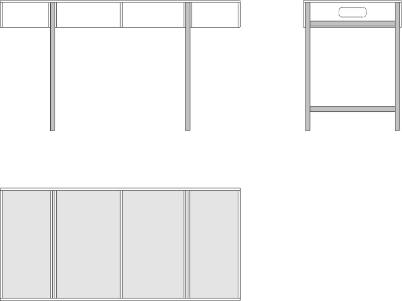

heute habe ich das Holz der Module für den Laden bestellt.
So sollen diese gebaut werden . . .
Maße 2200 x 900 mm.
Höhe 1000 mm
Material sind Tischlerplatten 16 und 19 mm.
Die Füße sind gehobelte Balken 44x44 mm und werden bedingt höhenverstellbar sein,
sie werden einfach in den Plattenrahmen eingesteckt.
Bericht vom Bau wird folgen . . .

die drei Modulrahmen wurden heute geklebt und verschraubt.
Weiter geht's am Wochenende . . .

Hallo Stammtisch,
gestern habe ich die Module fertig geschraubt.
Die Konstruktion der Füße . . .
. . . und so werden diese montiert.
Als nächstes kommt der Gleisunterbau.

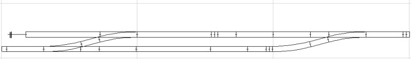

Gleisplan Module - Gartenbahn Center Nbg
Hallo Jungs,
hier der Gleisplan für die GaBa-Center Module
Das Mittlere kann bei Bedarf durch ein weiteres verlängert werden . . .
