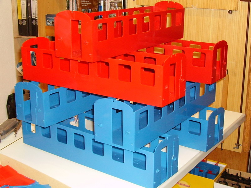

Wie evtl. der Eine oder Andere schon mitbekommen hat war R so frei und hat ein Paar Chinawaggons importiert.
Die Waggons sind leider blau und rot, also so nicht zu gebrauchen!

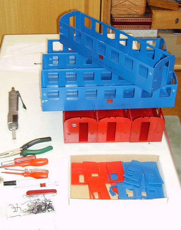

Ich hab die Dinger nun erst einmal Alle zerrissen :ch129
Dabei bin ich auf einige Verarbeitungs-Mängel gestoßen die einem ehemaligen Kunststoffformgeber die Haare zu Berge stehen lassen!
Diese werde ich euch mal aufzeigen:
An keiner Tür ist ein Griff montiert;

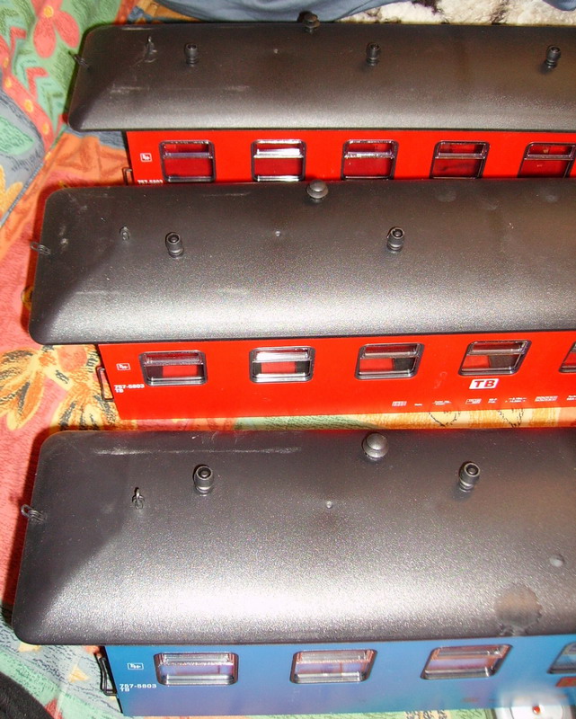

Bei einigen Waggons wurde das Dach zusätzlich an einem Punkt mit Kleber fixiert. Aber leider völlig Dillethantisch!
Kleber wo keiner Hingehört! Hier ist sogar ein großer Kleberfleck am Dach!
Die Dächer sind wegen der schlechten Verpackung allesamt verkratzt!
Der Unterzug ist bei einigen Waggons merkwürdig geformt!

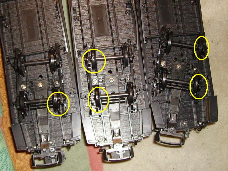

Der schlimmste Mangel aber sind die Achsen!
Die haben sehr starke Einfallstellen und sind deshalb unrund sprich unbrauchbar!
Kann man am Foto leider nicht erkennen die Farben sind stark unterschiedlich! (verschiedene Blautöne)
Das hier ist auch ein schöner Verarbeitungsfehler,
kann man leider nur am unscharfen Foto erkennen, die Spritzguss-Maschine wurde nach der Produktion von einer anderen Farbe
nicht gereinigt, dadurch gibt es Farbverunreinigungen im gesamten Gehäuse!
Also auspacken und fahren ist nicht!
Aber was soll’s - bei dem Preis!
Die werden ja eh alle lackiert dann sind die Kratzer und Farbfehler weg,
die Achsen werden ja sowieso durch Metallachsen ersetzt.

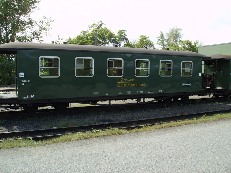

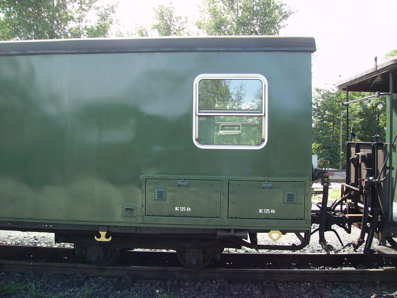

"Rein Zufällig" war ich heuer in Zittau
und habe mir die Waggons, vor allem
den Packwaggon vor Ort angeschaut:
Also wie weit ich den Waggon nun verstümmeln werde
damit ein Packwagen rauskommt weis ich jetzt noch nicht,
aber ich mach auf jeden Fall einige Fenster raus und die Packwagentüren rein,
evtl schneide ich noch eine Bühne ab;
Aber ob ich das Dach abändere .... mal sehen......
Positiv: Die Waggons lassen sich sehr einfach zerlegen;
8 Schräubchen von Unten lösen und schon kann man das Ganze Häuschen vom Unterboden / Fahrwerk abnehmen;
Das Dach schnappt mit 8 Rastnasen in die nur lose eingesteckten Fenster ein;
Zum Dach abnehmen nun durch die offene Tür das Gehäuse ein wenig nach außen und das Dach nach oben drücken und das Häuschen geht auseinander!
Die 4 Bänke sind mit je einer Schraube von unten gesichert;

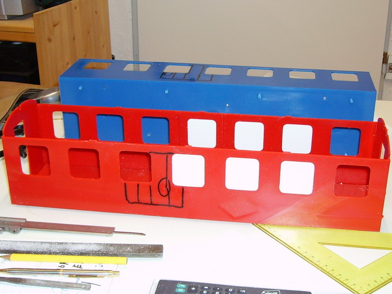

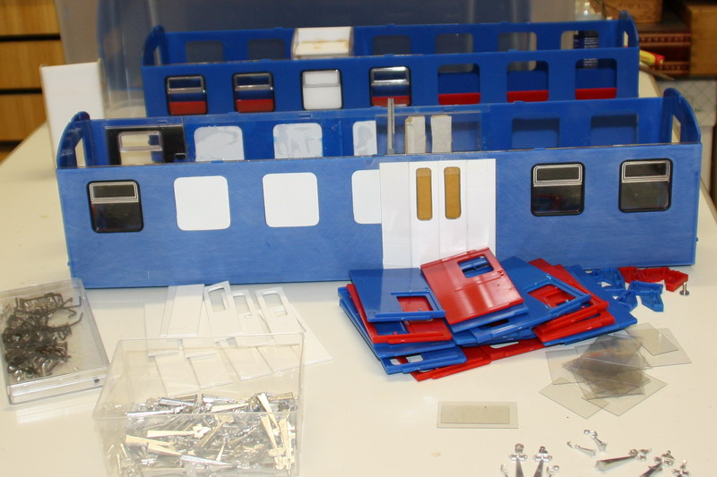

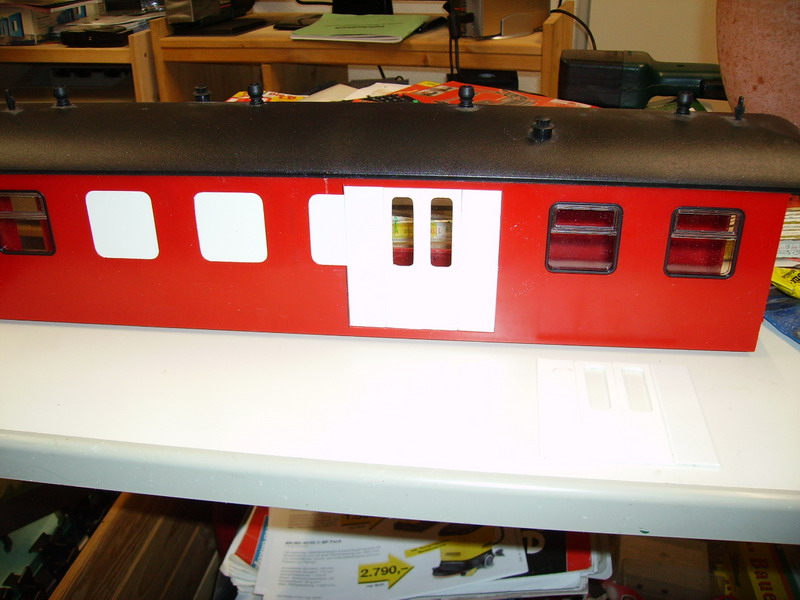

Fenster zu
Hai,
heut war so ein langweiliges gekicke im TV
da hab ich zur Laubsäge und Feile gegriffen
und den ersten Schritt gemacht:
Für die ersten 6 Fenster sind die Deckel angefertigt:
Diese werden später mit Stabilit eingeklebt
und vom Lackierer spurlos verfüllertschliffen....... :D

Tür auf
Servus,
Fortsetzung
....nicht das Robert meint ich hab seine Waggons inzwischen weggeschmissen :mrgreen:
Nach der guten alten Pilgerschrittmethode
sind die Durchbrüche für die Türen angefertigt worden:
Nix CNC, die Durchbrüche sind einfach mit einer guten alten Feile entstanden...
Auf der guten alten Konventionellen Fräsmaschine
hab ich inzwischen Platten angefertigt die statt der Fensterelemente hinter die Türen kommen,
In diese kann dann das Dach wieder eingeklickt werden,
die Türen hab ich auch schon angefertigt, diese sind aber noch nicht ganz fertig....
Fortsetzung folgt....

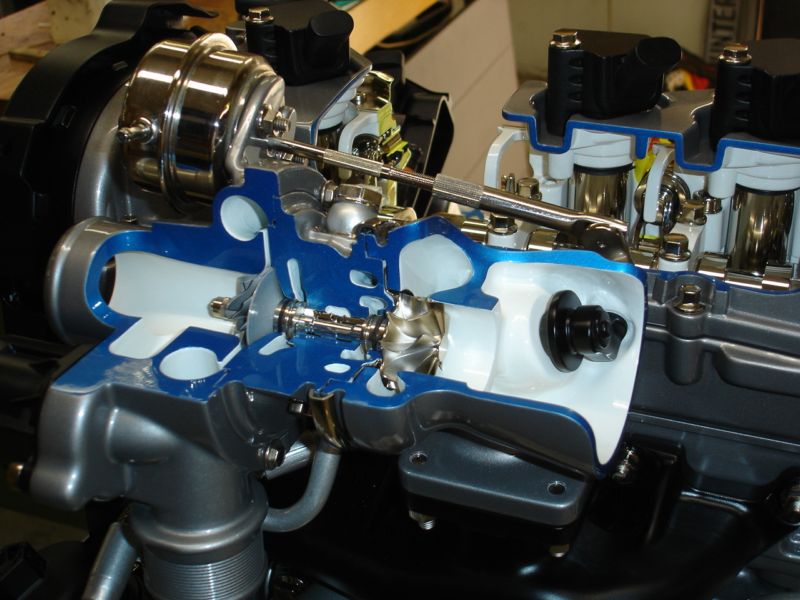

Übrigens was liegt denn da im Hintergrund für ein 4 Zylinderausgangsrohr, frisierst du jetzt deinen Rasenmäher ? :ch133
Übrigens allen ein gesundes Neues Jahr und viel Gesundheit.
Tante Saluti Roberto
Beiträge: 1584
Mach mal Erklärbäääär und Werbung in eigener Sache!
Hallo Robert,
Auf der Fräsmaschien werd im normalfall, wenn net grad irgend anner wider Platikwächeler kaputt fräst
Motorn und Getriebe vo mir aufgschnieden!
Des Stügala Abgaskrümmer des du da gsehn haust kehert eichentlich da dra!
Der Krümmer is aber auf der hintern Seiten underm Turbolader.
(Schwarzes gebilde)
Wiest sichst, is der eichentlich bei dem Modell net so wichtig (kehert aber a da zu! Mu halt mit dra!
Den Motor hab i wechen der neuen Technik im Zylindekupf aufschneiden müin!
Mei Kunden ham wieder mal was neuchs erfunden!
Da bracht ma für die Einlaßventile seit neusten gar ka Nockenwelln mehr! Des geht etz a ohne und spart a haffa Sprit!
= Nix Frisieren! Sondern einfach nur Hübsch Kaputt machen!
So viel zum Abgaskrümmer! :mrgreen:

inzwischen sind die Türen, 2 WC's, 2 Zwischenwände für die PW fertig,
und die "falschen" Fensteröffnungen zugemacht + verschliffen:
Im letzten Bild ganz vorne rechts liegt noch ein paar Stunden Fummelarbeit,
ich durfte die Türgriffformen (3f's) benutzen,
habe aber kein Teil ohne Grat Zustande bekommen,
muss also mit der Nadelfeile entgraten;

Mit welchen Farbton soll ich denn die Sitzbänke lackieren?
Im LGB Waggon sind sie Rotbräunlich.......
Weis jemand mit was für einem Grün die Gehäuse eigentlich beim Vorbild lackiert sind?

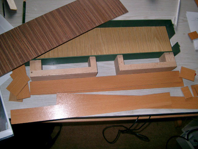

2 von den Waggons sind auch schon durch die Kreissäge gerutscht...... :lol:
und unser Hobby-Schreiner der bald in Pension ist, benötigt noch ein paar Detailbilder für den Innenausbau.....

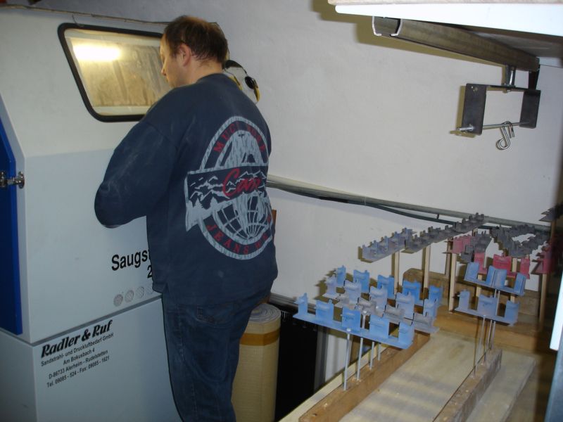

Auch wir waren fleißig und hatten heute spontan einen Workshop abgehalten.
Die Chinaböller bekommen nächste Woche ihr neues Außengwandl verpaßt.
Dafür mußten heute noch die Ätzenden Vorbereitungen ab gearbeitet werden.
Anschleifen (Anrauhen) aller Wagengehäuse und Kleinteile.
Aufständern (Haltegriffe zum Lackieren anbringen) der Teile und anfertigen diverser Abtellplätze zum Trocknen.
Das ergab dann diesen Haufen.
Bei den Sitzbänken ersparten wir uns aber das stundenlange zermürbende anschleifen per Hand.
Hier griffen wir auf die Sandstrahlkabine zurück.
Mit feinen Quarzsand bei 1,5 bar Luftdruck erzielten wir fast den gleichen Effekt. ( Ein bischen rauher war schon, aber für Innen OK)
Andy bei der Arbeit.
Ruck - Zuck waren wieder etliche Stunden für ein paar Plastikteile verblödelt. :jugg

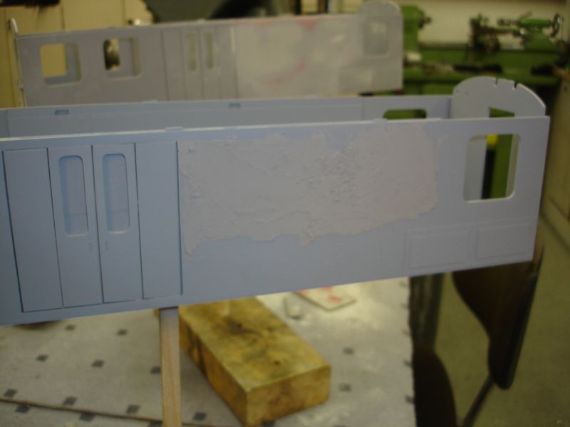

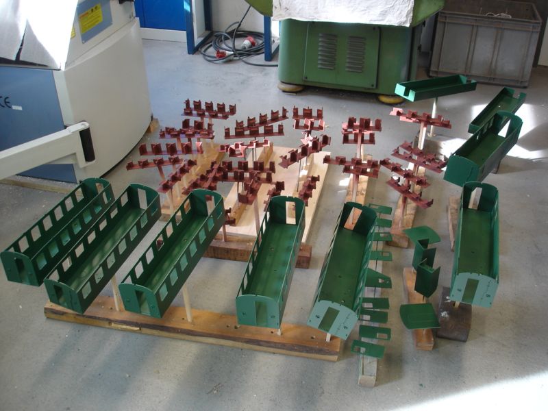

Diese Woche ging es weiter.
Haftgrund und Füller aufgetragen.
Mist! Nicht alle unebenheiten mit dem Füller Weg bekommen.
= Noch mal Spachteln! :ch071
Gestern war es dann endlich soweit!
Farbe kam ins Spiel.
Das Grün auf diesen Bild ist fast 1:1.
In Echtigkeit ist es aber noch etwas dunkler. Wird wohl am Blitz Liegen?
Die Bänke wurden ebenfalls gleich von mir mit durch gezogen und
nach ein paar Stündchen hatte dann jedes Teil seine Farbe.
Jetzt ist erst mal wieder Andy an der Reihe um diveres Schriften und "Runen" an zu bringen, bevor ich das ganze noch mit matten Klarlack versiegele.

Hi Horst,
Super, :dup3 passt doch!
:mrgreen: Genau so wollte ich sie haben!
Stephan

Habe die Wagen heute bei Andy abgeholt.
Klasse Lackierung und Klase Umbau zum Packwagen !!

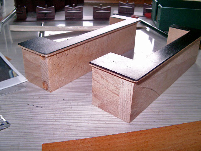

Ich habe dann mal mit dem Innenausbau des Barwagens begonnen.
Fußboden, Seitenverkleidung, Bar im Rohzustand
Die Bar schon etwas weiter fortgeschritten:
