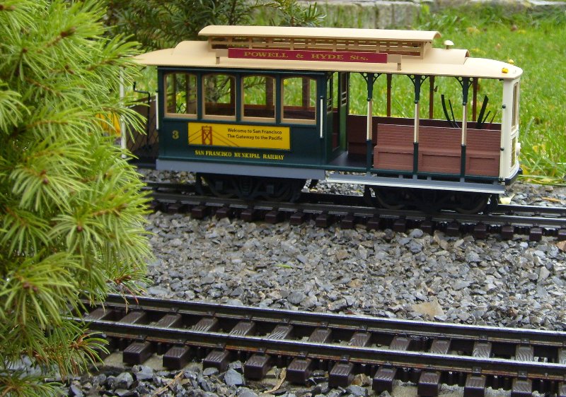

vor einiger Zeit hatte ich ja schon einmal die Tram von Accucraft (AMS) vorgestellt.
Das Vorbild fährt in San Francisco, im Modell erfolgt der Antrieb über die Schienen und nicht über Seile.
Das gute Stück im Maßstab 1:24 konnte ich in einer Aktion mal günstig bekommen, zu meinen Wunschmodelle hat es eigentlich nicht gehört.

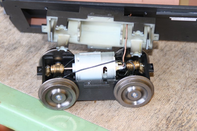

Zuerst einmal vorsichtig auseinanderlegen. Das ist ein ganz anderer Kunststoff wie bei LGB.
Da kann man nicht mal schnell dran herumschrauben, sonst bricht gleich alles ab.
Made in China lässt grüßen.
Wo anderswo eine komplexe Schaltung drinnensteckt, muss das hier genügen.
Im Motorblock ist alles aneinandergelötet: Schiene und Motor.
Zumindest den Motor muss man für Digitalbetrieb separat ansteuern.
Und dann kam stundenlanges Suchen nach dem Fehler, warum das Licht nicht per Decoder anzusteuern ist.
Na ja, dann habe ich aufgegeben und an die Schiene angeschlossen.

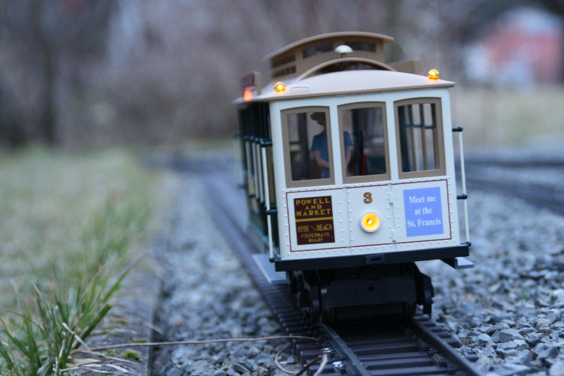

Und noch einige Figuren untergebracht.

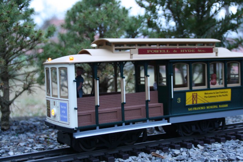

Und dann kam wieder alles unter Dach und Fach. Der Decoder ist ja so klein, dass er noch unter die Sitzbank passt (links versteckt).
Schnell noch einige Bilder, bevor es dunkel wird.
Es war halt ein saumäßiges Wetter heute.
So, das ist jetzt meine zweite Tram, einen Triebwagen habe ich auch noch, ein weiterer wartet noch auf die Digitalisierung.
