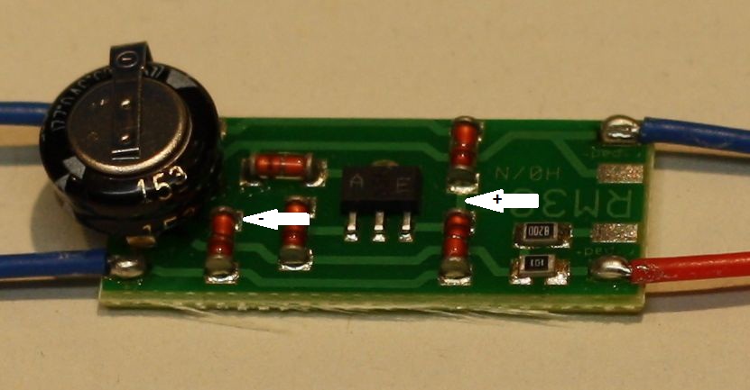

im EW IV aus chinesischer Produktion gibt es wieder eine andere Platine:
Weiß = Plus
Grau = Minus

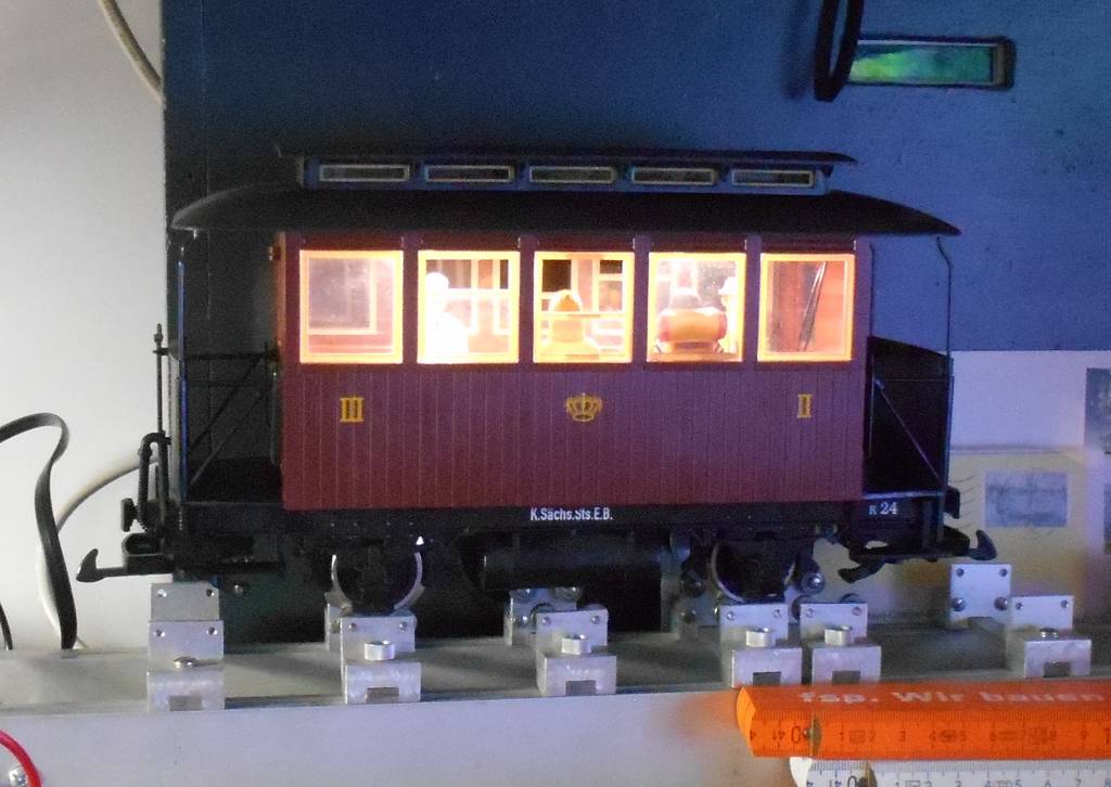

mittlerweile habe ich meinen ganzen Wagenpark auf LED Beleuchtung umgerüstet.
Mein Fazit: Die Umrüstung ist absolut empfehlenswert. Mit relativ geringem Aufwand erhält man eine absolut flackerfreie Beleuchtung und kann gleichzeitig den Stromverbrauch deutlich reduzieren.

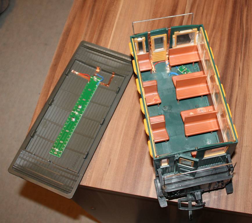

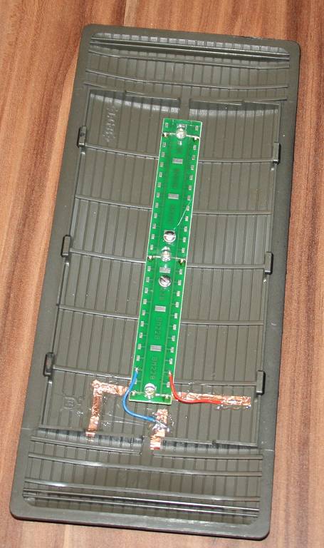

mittlerweile gehört auch ein Stahlwagen (31520) zu meinem Fuhrpark. Dieser hat eine neue Platine:
Der Kondensator lässt sich nach dem Entfernen der Schüssel schön in der Toilette verstecken.
Die Beleuchtung des Wagens lässt leider etwas zu wünschen übrig. Es sind nur drei Lampen verbaut. Das Licht soll über Lichtleiter verteilt werden, was aber nicht besonders gut gelingt und die Ausleuchtung somit sehr ungleichmäßig ist.

falls du noch so eine Leiste herumliegen hast, könntest du mal ein Bild von der kleinen Platine machen, auf dem man die Leiterbahnen erkennen kann?
Beiträge: 5492
Anschluss - Platine m. Puffer TS - Kabeltechnik
Hi Thomas,
Zufällig liegen noch welche rum :dup3
( blau/blau Zuleitung - rot/blau Lichtleiste)
Beiträge: 1835
Hi Andy,
das Problem dürfte sein, dass der Goldcap am Ausgang des Spannungsreglers hängt. Deshalb reicht auch ein einzelnes Exemplar und man braucht keine Serienschaltung. Der Nachteil der Sache ist, dass wie von dir beobachtet die Helligkeit der LEDs relativ schnell abnimmt. Einen Pufferkondensator müsste man eigentlich an den Eingang des Spannungsreglers anschließen.
Wenn du es ausprobieren möchtest, schließe mal einen handelsüblichen Pufferkondensator (25V) an den hier markierten Stellen an (Vorher bitte überprüfen, ob das wirklich Plus und Minus sind):
Ich kann außerdem keinen Ladwiderstand erkennen. Evtl. ist unter dem Goldcap noch etwas versteckt. Wie groß ist denn etwa der Strom, der direkt nach dem Einschalten fließt?

Heute habe ich wieder mal ein altes Wager’l beleuchtet.
(irgendwie gefallen mir auf einmal alle möglichen auch noch so hässlichen 2-Achser Personenwaggons)
ich nehme dazu meine Hausmarke Lichtleisten von T&S Kabeltechnik
Diese sind oft "im Angebot" sehr preiswert gleich komplett mit Goldcap zu haben - da habe ich immer welche im Bastelvorrat.
Neu ist jetzt nur die Kabelführung durch den Waggon, keine Sichtbaren Kabel mehr.
Ich habe beim aufräumen plötzlich eine Rolle "Kupferband-Klebefolie" gefunden!
Das habe ich als Kabel in dünnen Streifen an die Waggonwand geklebt und die Kabel dran angelötet
Das Dach wird aufgeklipst und schon funktioniert die Stromübertragung zum Dach!
Die Kupferfolie fällt wirklich nur bei ganz genauem hinsehen auf,
da kommen jetzt noch ein paar Püppchen rein und dann darf der Waggon hoffentlich noch viele Jahre im Garten mit spielen :D
