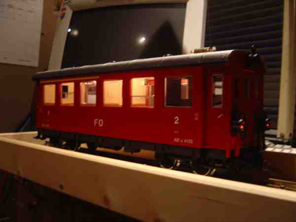

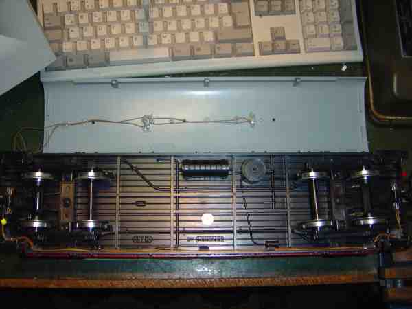

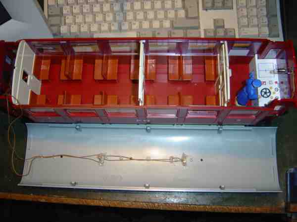

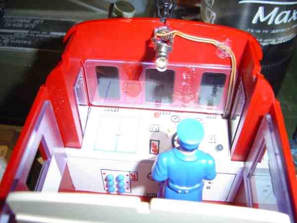

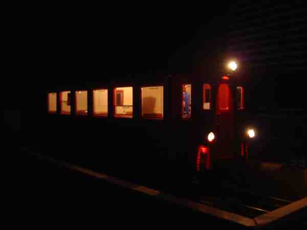

Beiträge: 1593
Hier wie versprochen die Bilder am Beispiel des Zahradbahn-Steuerwagens (noch nicht ganz fertig)
Stromabnahme erfolgt mit den "teueren" LGB Metallradachsen. Zur Beleuchtungsumschaltung ist im Wagen ein alter LGB Dekoder mit defekter Motoransteuerung eingebaut.

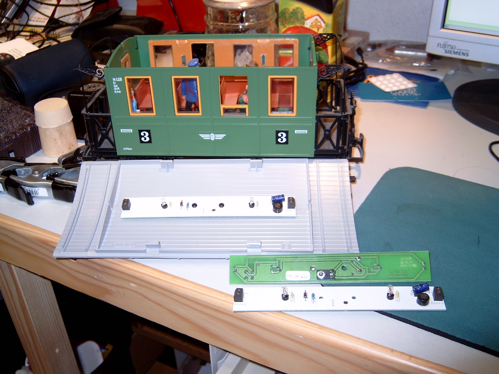

Beiträge: 4673
wie du die Platine von Huebsch wieder gefunden hast, das bleibt wohl dein Rätsel. Du hast halt doch ein glückliches Händchen.
Zu meiner Erfahrung mit Beleuchtung:
In Bachmann-Personenwägen einfacher Bauart sind lediglich zwei Glühlämpchen eingebaut. Es ist keine Beschriftung vorhanden und sie sind bei mir wirklich nicht oft im Einsatz gewesen, deshalb wundert es mich, dass sie trotzdem schnell defekt waren.
Ich baute den Wagen auseinander, verklebte die Dachfläche mit Aluminiumfolie (wegen der Lichtintensität und dem Durchscheinen des Kunststoffes) und setzte wieder 2 Glühbirnchen zu je 12 V in Reihe ein. Das funktioniert seither einwandfrei (ist ja auch primitiv genug).
Was die Platine aber für ungeahnte Vorteile zeigt:
:arrow: Kondensator verhindert das Flackern
:arrow: Spannung einstellbar (unterschiedliche Paarung von Lämpchen bzw. LED)
FAZIT: Ich möchte mir so eine Platine auch mal anschaffen, um die grundsätzliche Eignung zu ergründen.

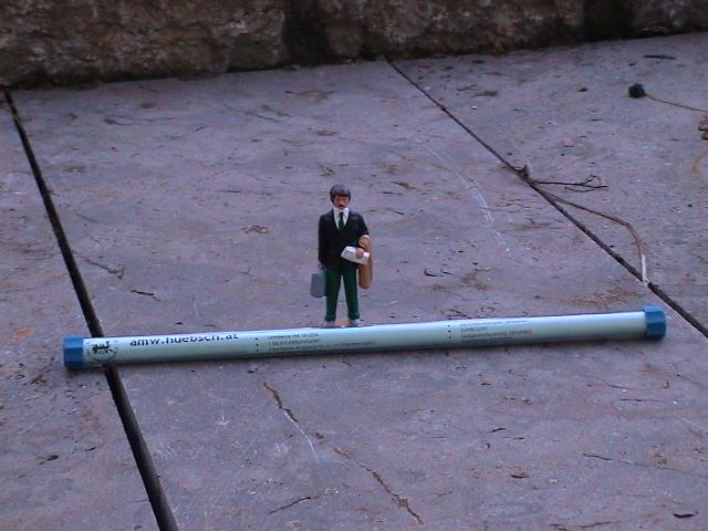

Beiträge: 4673
Hallo Gartenbahn-Beleuchter,
gestern war ich bei Firma Fertig (http://www.grossbahnen.de) und entdeckte eine interessante
Lichtleiste für Gartenbahner, die hier schon mal angesprochen wurde.
Herr Fertig führte mir das gute
Stück vor und ich war begeistert. In die Lichtleiste ist ein Decoder bereits integriert. Hersteller ist
Herr Dipl. Ing. Huebsch (Wien).
Die Features werden wie folgt angegeben:
18 LED
Verstärkter Ausgang für Lv Lh (Steuerwagen)
Kupplungsansteuerung
Flackerfreies Licht durch Pufferkondensator
Einstellbare Lichtfarbe (durch Zu- und Abschalten weißer und gelber LED)
Helligkeitssteuerung (dimmen)
Zufallslicht
Leuchtstofflampen-Simulation
Ich habe mir mal eine Leiste zum Testen mitgenommen. Wenn ich mir vorstelle, wie lange ich bereits
am Umbau der Beleuchtung saß für einen Bachmann-Personenwagen, dessen originale Lichter schon
nach kurzer Zeit defekt waren. Für 24 Euro hätte ich mir manche Arbeit erspart und einen wesentlichen Komfort bekommen.
