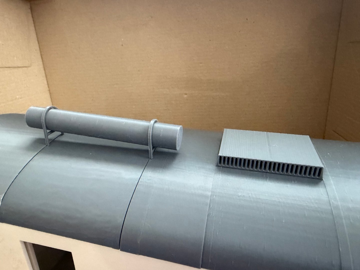

aktuell zeichne ich den Führerstand des T02 innen, da mir diese Teile komplett fehlen.

Hallo Stammtisch,
nachdem ich jetzt wieder Kontakt zu Andreas Foelsch habe und er mir zugesagt hat,
mir bei den fehlenden Teilen zu helfen, bin ich wieder motiviert.
Mich graust es schon seit Jahren, bei dem Gedanken das Dach zu spachteln und zu schleifen.
Deshalb habe ich diese mit FreeCad gezeichnet, jetzt wird 3D gedruckt :-)
Das ganze Dach ist hier zu sehen, dazu die Datei einfach in die Endung .stl umbenennen.
Zusammenstellung_Dach-Assembly.zip
(2.63 MiB) 17-mal heruntergeladen
Re: T02 der Südharz-Eisenbahn
Verfasst: 27.10.2026 13:18
von Harald
Hallo Stammtisch,
das Dach ist jetzt komplett gedruckt, da gibt es nicht mehr viel zu Spachteln :-)
[attachmDachteil ist schon verschraubt, der Rechte liegt noch lose auf.
Den Schalldämpfer (Rohrbogen fehlt noch) und den Lüfter für meine T02-Version habe ich auch konstruiert und gedruckt:
