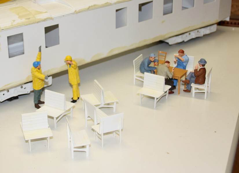

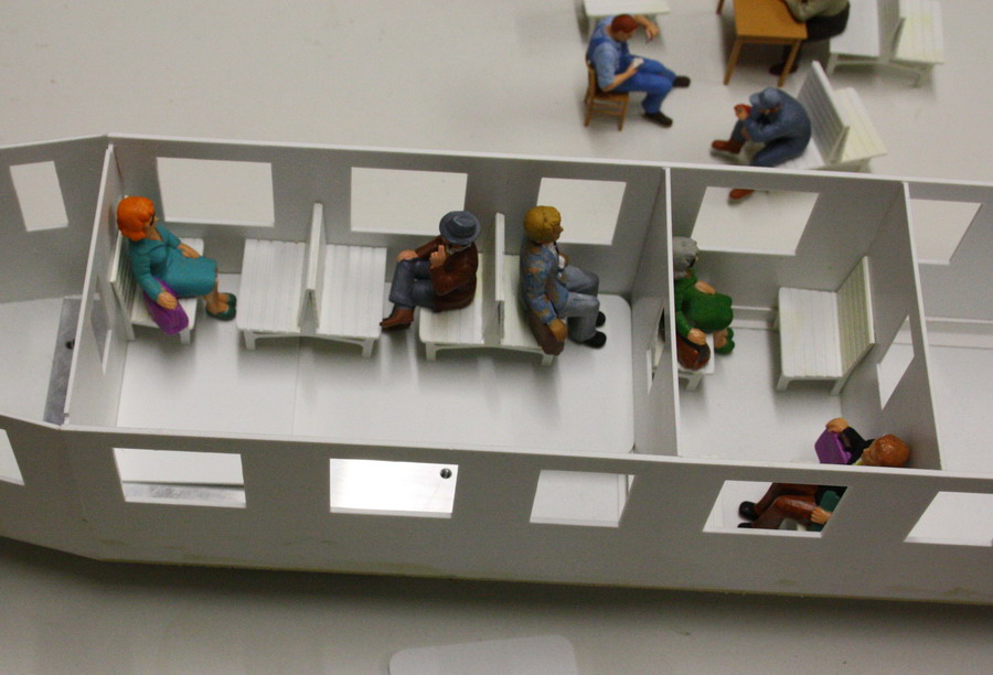

Aber ein Blick in die Teilekiste hat gezeigt das da ja noch ein paar Sachen zum zusammenkleben da sind,
gesagt getan und gleich ging es ans Probesitzen:
Stellprobe: linkes Abteil 2te Klasse, rechts 1te Klasse;
:hmm mit der Höhe bin ich mir noch nicht so ganz im Klaren,
ich muss wohl oder übel die Bänke ein wenig kürzen,
Die Aluteile für die Drehgestellaufnahmen sind ein wenig zu hoch,
und ich muss noch einen Zwischenboden einziehen;

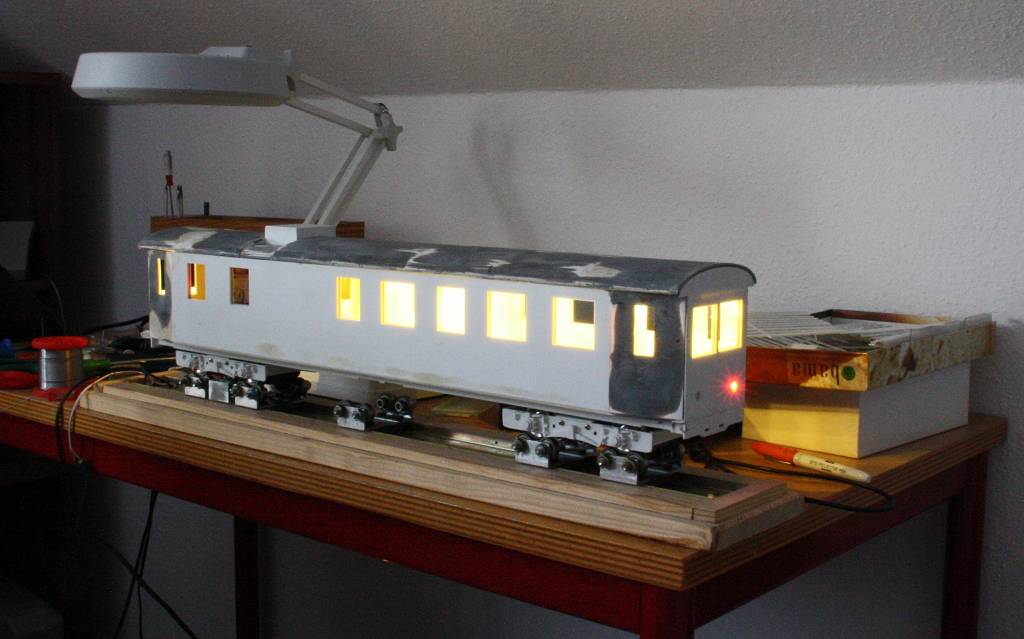

Aber jetzt bastle ich schon wieder einige Tage daran und ich habe nun wieder einen kleinen Baufortschritt erreicht.
Inzwischen habe ich das Dach mehrfach gespachtelt und geschliffen (Kunststoffspachtel von presto),
das hat dadurch deutlich an Gewicht zugelegt.
Der Decoder mit Puffer und die Beleuchtung sind eingebaut;
Alles ist mit Steckerchen oder Schraubklemmen verbunden so kann man später leichter was reparieren
Die "Digitaler" unter Euch werden sich jetzt "gruseln" denn ich habe einen Zimo MX69L eingebaut!
Sound brauch ich nicht und mit nur einem Antrieb reicht der Decoder locker.....
Die Beleuchtung ist mir aber wichtig:
Führerstandslichter, Fahrgasträume und Motorraum lassen sich getrennt schalten;
Das Spitzenlicht besteht nur aus 2 Stirnlampen,
ich habe DUO_LED's eingebaut damit ich auf der jeweiligen Fahrzeug-Rückseite eine Rote Vorsteckscheibe "simulieren" kann.
Am Fahrzeugboden ist viel Platz da habe ich die Goldcaps hingebappt,
unglaublich wie lange die den Triebwagen ohne Gleiskontakt weiterrumpeln lassen....
