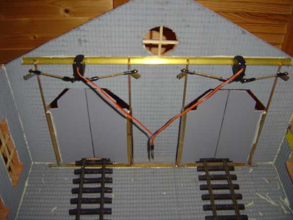

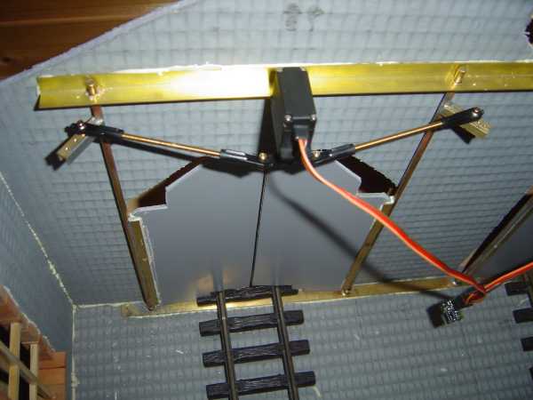

Die Servos arbeiten normalerweise mit 5 Volt is hier aber eigentlich egalAndreas hat geschrieben:Mit was für ner Spannung arbeiten die Servos + was kosten's ???
Die machen glaub ich eine Drehbewegung - wie funzt das dann ?
Wie steuerst du die an ?
Fährt die Lok gegen einen Kontakt / Anschlag mit Schalter ?
Andreas hat geschrieben:Ich finde die Fahrgeschwindigkeit deiner Tore Ok !
Mit den Eckausschntten in den Toren hast du vmtl. ein bis'chen Übertrieben.

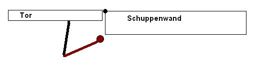

Hallo Uwe,Uwe hat geschrieben: durch die Wandstärke gehen die Tore sonst wirklich nicht auf(Lösung wird immernoch gesucht
Nachdem ich keine Lösung gefunden habe, hab ich habe das Problem mit einer E-Mail der Herstellerfirma geschildert. Die haben mir am gleichen Tag (immerhin SonntagUwe hat geschrieben:... Nur mit Digitalspannung (das geht laut Bedienungsanleitung auch) spinnen die Servos leider, d.h. die Tore fliegen nur so auf und zuschon wieder ein Problem

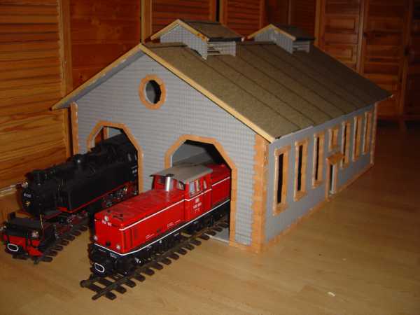

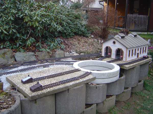

könnt Ihr mir einen Tip geben wie mann am besten Dachrinnen herstelltIch bräuchte welche für meinen Lokschuppen
Hallo Uwe,Uwe hat geschrieben:Hallo Harald und Fritz
für das Angebot
ich bräuchte 2 Dachrinnen mit 94 cm und 4 mit 16 cm Länge
liefern braucht Ihr natürlich nicht, ich will ja auch mal wieder auf ein Treffen kommen
PS: Sind 94 cm in einem Stück überhaupt möglich

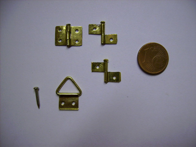

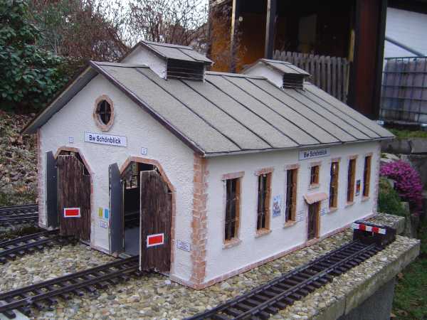

Hi Uwe,Uwe hat geschrieben:Hallo Andy![]()
Super Ideeich werde das mal ausprobieren
was würdest Du als Aussenscharnieren vorschlagen, die sollte dann ja einigermassen originalgetreu ausschauen und stabil sein
Harald hat geschrieben:Kannst Du mir bitte nochmal die genauen Abmessungen durchgeben
