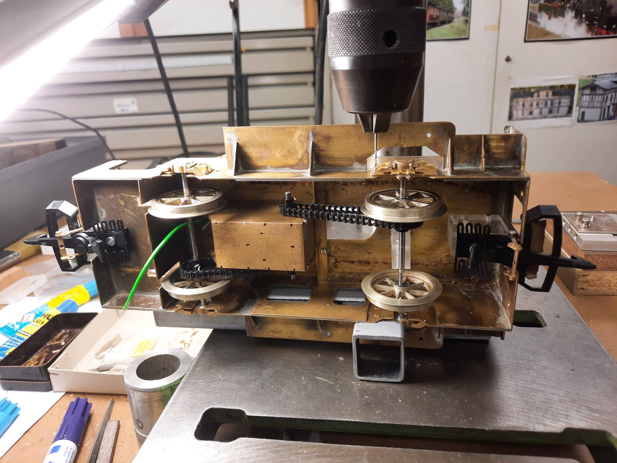

Hi Bastler,
ich bin schon noch dran, :ch163 doch es gibt halt nix großartiges zu zeigen.
Die Arbeit steckt in jedem Detail wenn mal Luft in der Hausmeisterwerkstatt ist dann fummel ich halt ne Stunde oder zwei dran rum.
Die Fehler der Ersten muss man ja nicht noch mal machen also besser:
Die hintere Achse ist einige mm weiter nach vorne gewandert - so muss das Führerhaus nicht geschlitzt werden.
Das klingt nach nix hat mich und meine Feilen aber ganz schön gefordert.
Das Bohren und vernieten der Lagerböcke ging beim 2tem mal schon leichter weil man die Hemmungen irgendwann ablegt :ch131
(man kann auch schräg bohren und Nieten - wegen der bereist verlöteten Umlaufbleche)
Dann habe ich mir 2 kleine Hilfskemmen gebastelt (M4er Muttern mit M2er Klemmschrauben drin)
Damit konnte ich vor dem Bohren die Kettenräder gut einstellen und dann exact verbohren:
1,5er Bohrer
Immerhin - Jetzt ist die 2te Köf auch schon mit Ihrem Antieb ausgerüstet. :mrgreen:

Bild: So habe ich die Achslager-Halter verbohrt

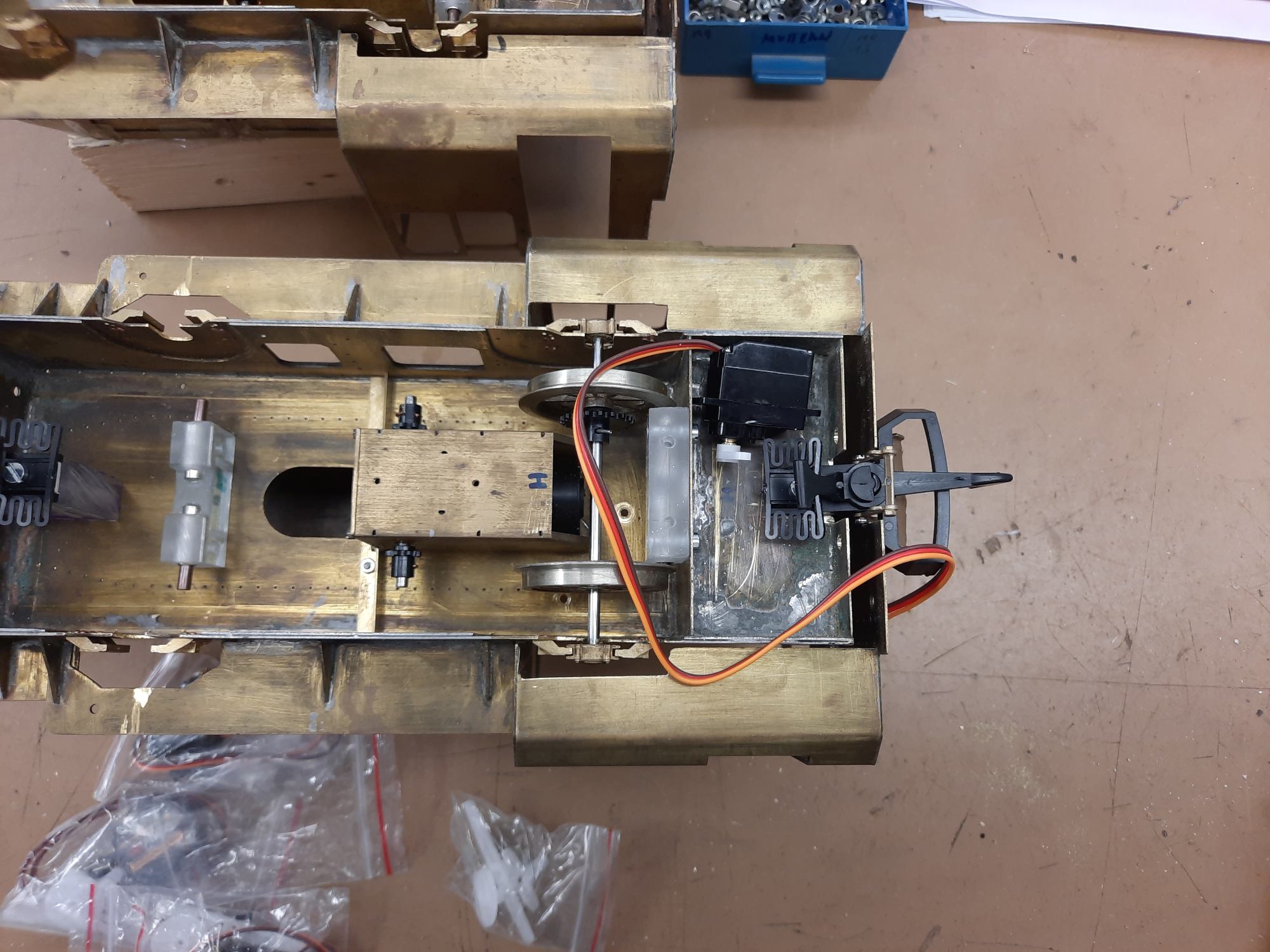

Beide sind nun auf den aktuellen stand mit den Antrieben (momentan wieder ausgebaut) Kupplungen und der Stromabnahme:
Jetzt überlege ich / will ich die Servos (die Sorte die Daniel empfohen hat :D) montieren:
Wenn die Servos dran sind müssen erst mal Decoder her und dann wird probegefahren!

Die Servos sind inzwischen plaziert + verbaut - keine Bilder gemacht.

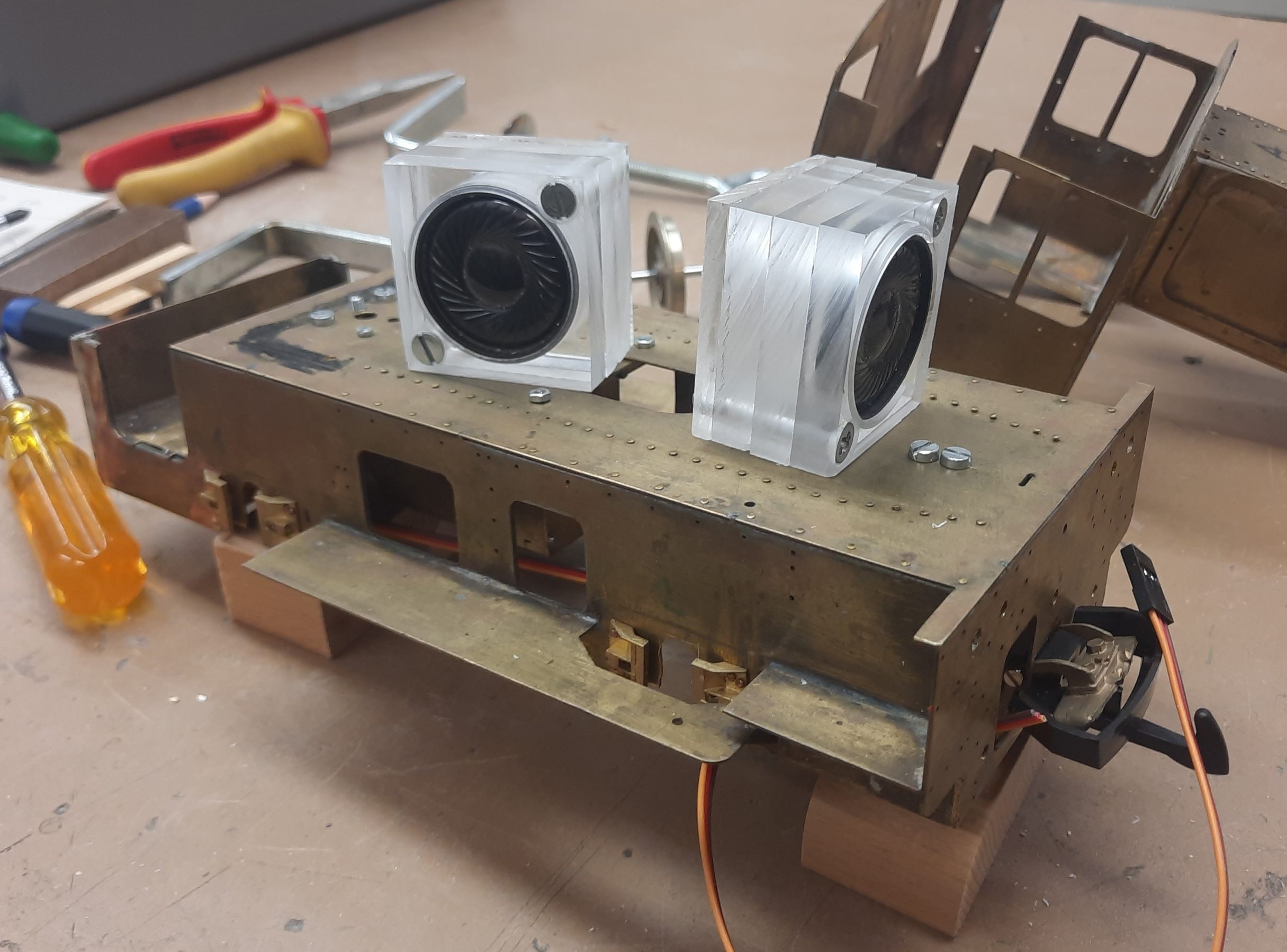

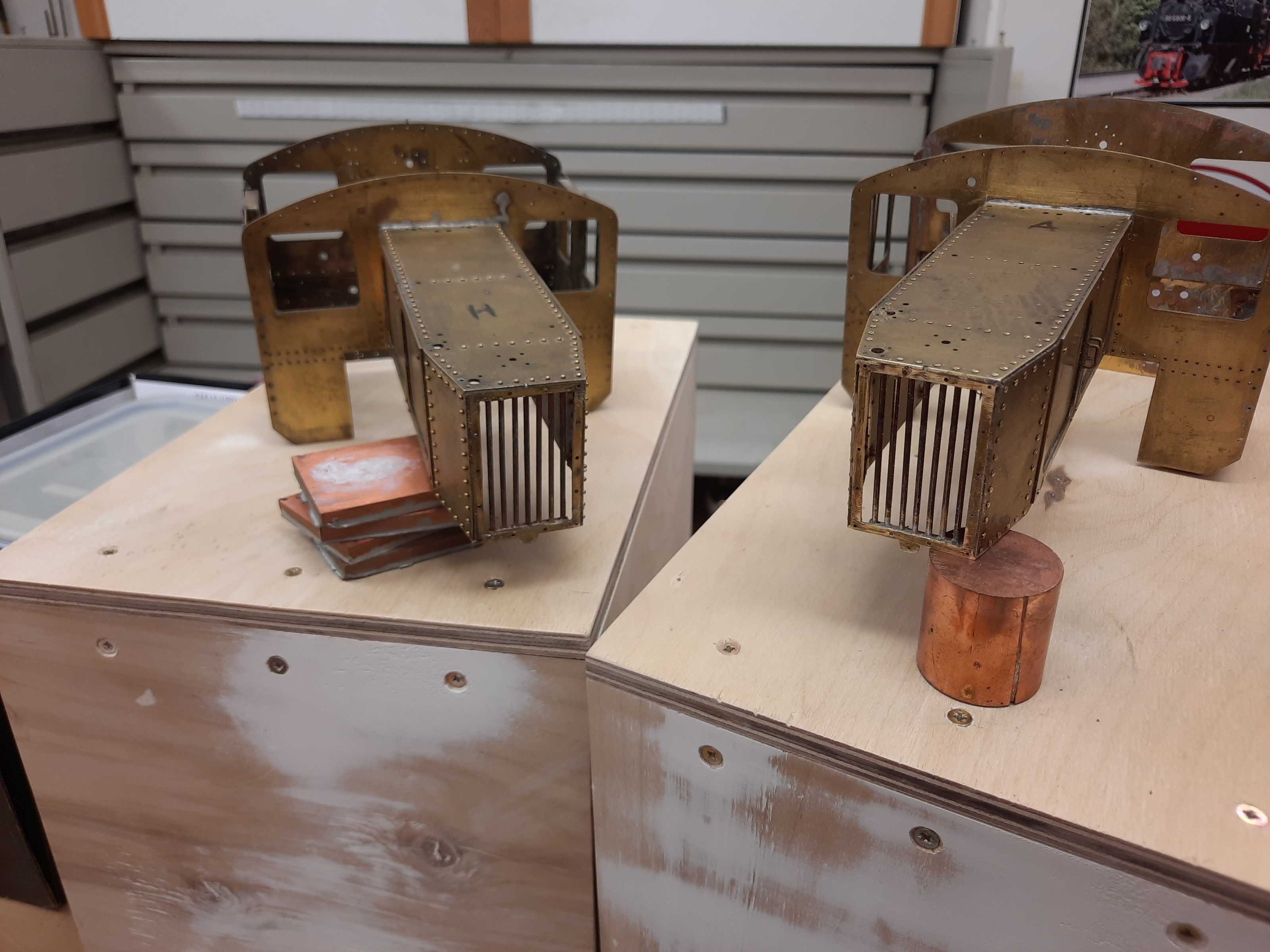

Die Tage habe ich mal mit etwas leichtem angefangen - Lautsprechergehäuse gebastelt:

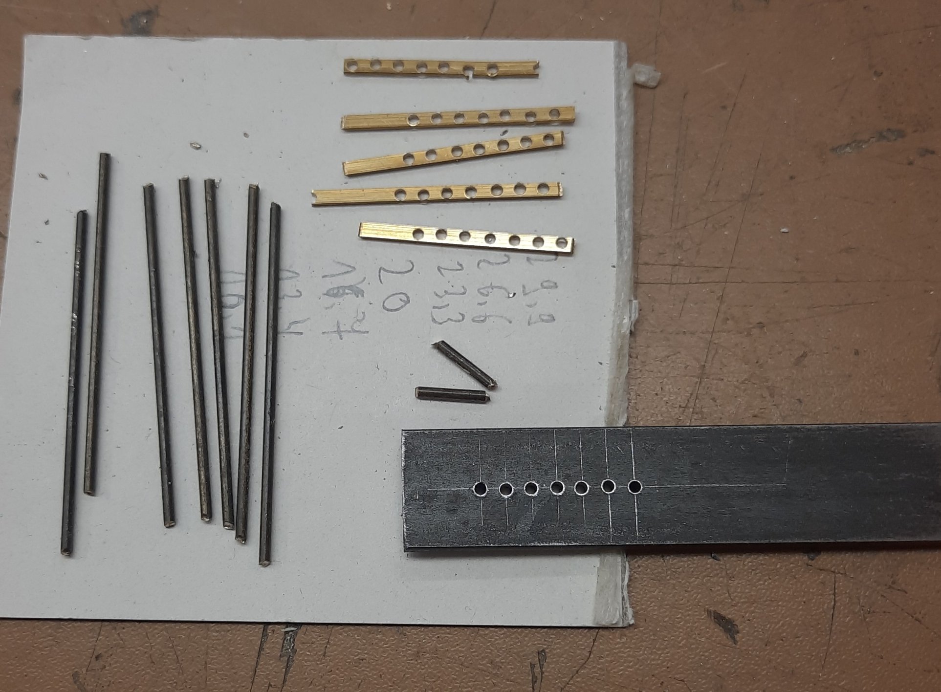

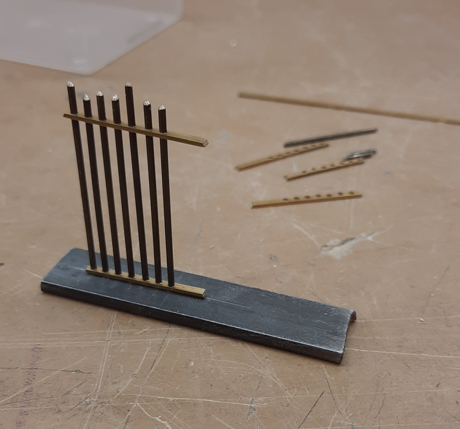

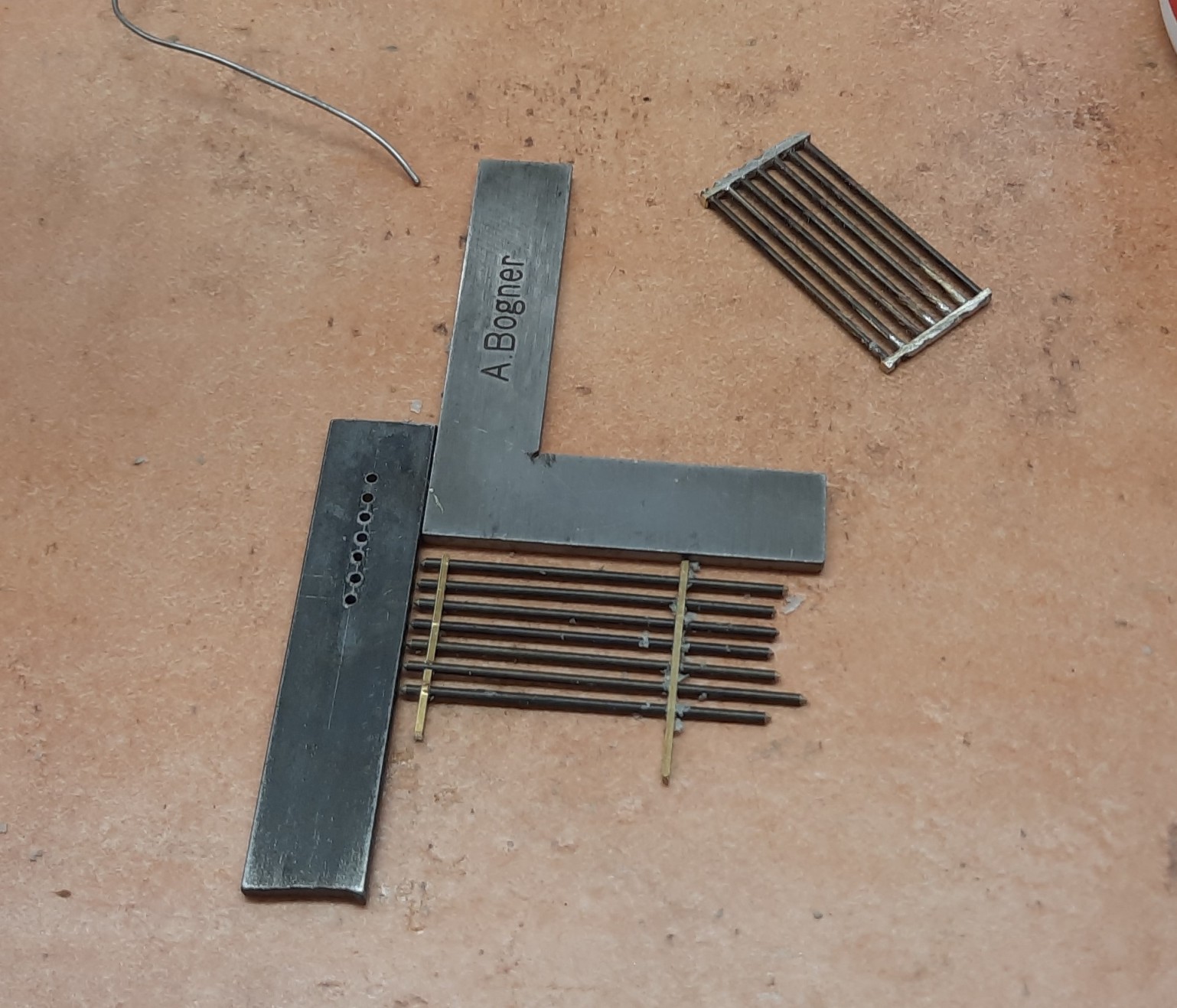

Dann habe ich mir den vorderen "Grill" vorgenommen:
Erst mal ne Bohrlehre angefertigt
einspannen:
löten:
einpassen ins Lok-Gehäuse:
Habe sie einfach mit Stabilit eingeklebt.

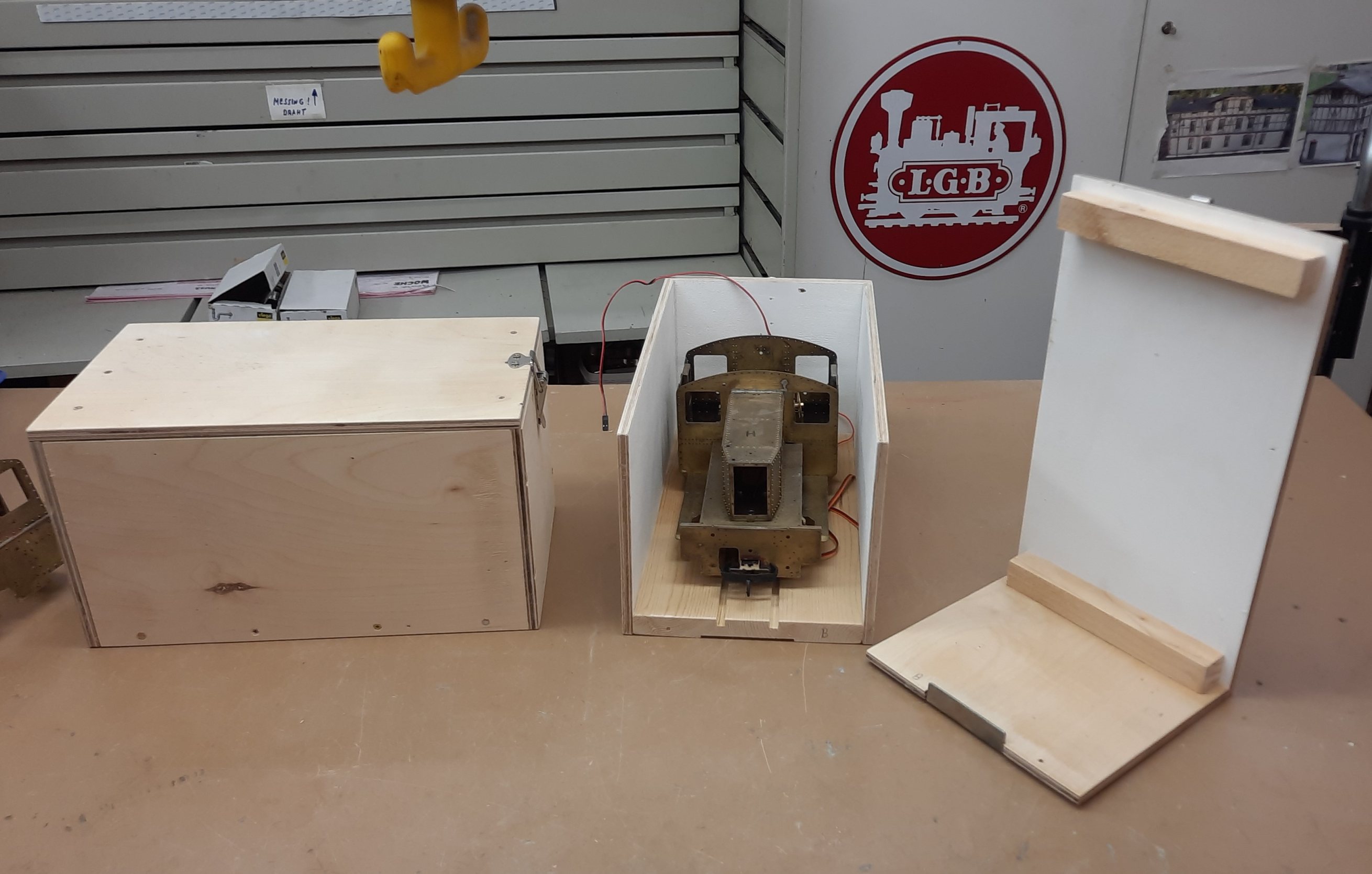

Da ich die Loks manchmal auch mit in die Heimische Werkstatt nehme habe ich inzwischen noch Transport- Lagerboxen für die Loks angefertigt:
