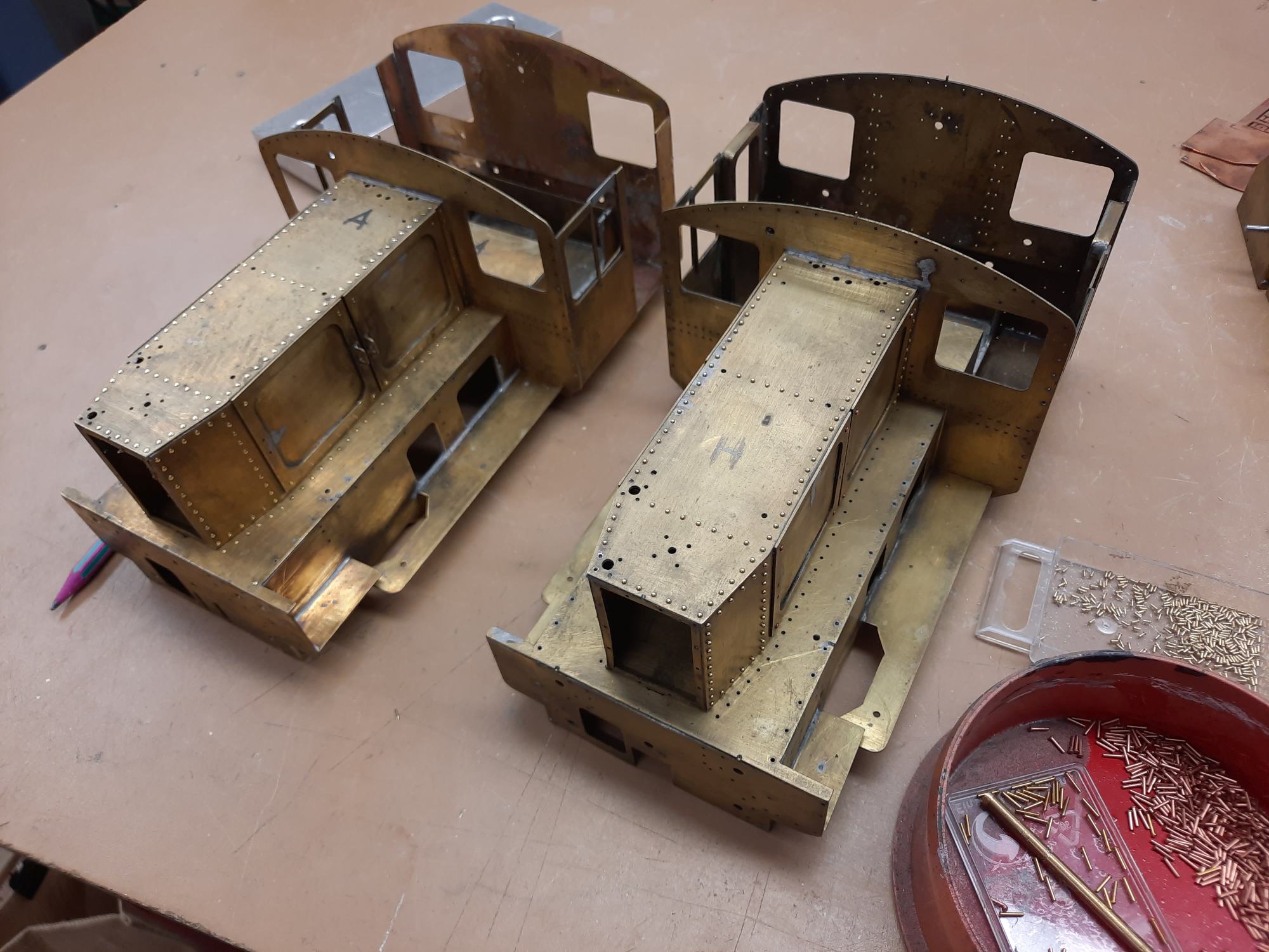

Deshalb durfte ich als erste Blecharbeit Eine davon ein wenig Rupfen - die Pufferbohlen anpassen.
Die auf den folgenden 3 Bildern war die Regelspurköf, mit der mach ich jetzt immer die ersten Löt-Übungen,
um dann am zweiten Gehäuse das Gleiche noch mal, aber besser zu machen.
Die Gehäuse sind zum Glück schon vorverlötet - aber leider an vielen Stellen auch schon wieder locker.
Wenn ich Nieten Einlöte dann ist es an einigen Stellen unvermeidbar das sich die bereits verlöteten Teile wieder lockern.
Schon bei der ersten Niet, ist eine Tür rausgeflogen, obwohl die auf der Andern Seite ist.
Da muss ich mich erst mal wieder "reinlöten" :ch030
Keine Angst, ich poste nun nicht jeden Niet, sondern berichte erst wieder wenn's auch was zu sehen gibt...

Rolf du hast Recht ein Wiederstandslötgerät wäre hier das einzig Sinnvolle,
denn kaum erwärmt man ein Stelle nur ein bischen, schon knirscht die halbe Köf - die Türen sind mir schon rausgefallen.
Man hätte vermutlich zuerst alle Nieten einlöten sollen und dann die Gehäuse zusammenlöten :D
Aber hinterher ist man ja eh immer schlauer....
Die Anschaffung loht sich aber nicht, denn ich würde kein Modell mehr in Messing bauen wollen.
Die Buntbahn Köff-Bausätze sind ja vor Über 17Jahren erstellt worden, da gab es noch keine Home 3D Drucker
Mehr wie 2 Stunden pro Tag Nieten-Gefummel kann ich nicht :balla Viele Stunden später :ch163
und noch lange noch kein Ende mit den sche.. :silence Nieten :ch131 aber ich gebe nicht auf:
In den Bereichen wo man die Rückseite der Niete nicht sieht, klebe ich die Nieten.
Die Linke hat gar keine Nieten die hat nur Nägel mit Rundköpfen bekommen :wink: Die kosten nicht mal ein Zehntel der Sau-teuren Messing Nieten.
Nur die 2 Vorbauten 480 Nieten......

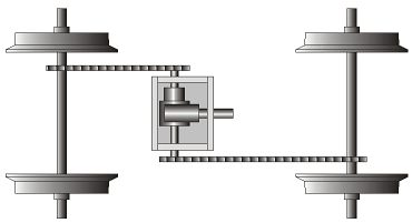

ich habe die Antriebsteile (Kunststoffkettenräder samt passender Kette) tatsächlich noch bekommen,
und nach dem die Lager und Achswellen geliefert wurden wollte ich die erste erst mal aufs Gleis stellen :ch154
Erst mal musste ich Rätseln wo genau gehören denn der Getriebemotor und die Antriebswellen hin?
Es fand sich zum Glück eine Skizze im BBF sowie eine kleine Geniale Bohrschablone in der Teilekiste – (das Weiße Ding) - Gottseidank da ist exakte Lage klar:
Etwas Sägen + Feilen und dann ein paar 1mm Bohrungen. Natürlich müssen die vorderen genau da gebohrt werden, wo schon das Umlaufblech verlötet ist :evil: Die hinteren die man gar nicht sieht, machten hier keine Probleme (noch nicht!)
Nachdem ich die 8 Guss-Achslagerführungsteile vernietet hatte, wurde der
Getriebeblock mit einem Kleinen Winkel und einigen M2er Gewinden verschraubt.
Dann noch die Mini Kugellager in die Aufnahmen einpressen und dann war es heute so weit:
Und wieder ein Rückschlag - Es passt nicht :ä2
Grund: Die Pizzaschneider-Radscheiben haben hinten nicht genügend Platz.
(Vermutlich hat der Herr Konstruktör mit Vorbildmaßen geplant)

Ein technisches Problem:
Wie macht man denn die Radscheiben die ja von der Welle isoliert bleiben müssen auf der 3mm Antriebs-Achswelle fest?
Die Zahnräder haben leider 1oder2 Zehntel mm Luft, aber die kann man ja zusätzlich verstiften.
Mein Plan: Ich Rändel die Welle etwas und klebe alles zusätzlich mit - was auch immer fest.
Hat wer ne bessere Idee?

hätte es nicht gereicht eine Nut für für den Spurkranz in das Blech zu schneiden?
hab ich die Frage richtig verstanden-die Radscheiben werden unisoliert auf die Welle aufgepresst?
Dann würde ich die Welle teilen und mit einem Kunsstoffteil mit einer 2,9er Bohrung wieder (mit isolierenden Abstandhalter) verbinden.
Beiträge: 5580
Re: Eigenbau Köf aus dem BBF
:tach
Nö, ich hab mich vermtl. etwas unglücklich ausgedrückt:
Solche Radscheiben mit isoliertem Innenteil (3mm Bohrung)
will ich auf einer 3mm Stahlwelle möglichst fest bekommen:
die Kunstsoff-Zahnräder kann ich ja mit Splinten verstiften - macht ja keinen Kurzschluss
aber die Radscheiben - kann ich halt nicht verstiften.
Ich habe jetzt mal die Wellen an der Radscheibenstelle "Gerändelt" und die Radscheiben dann aufgedrückt - obs hällt :ch163
Das ganze wird dann so ein Antrieb:
Die Allerersten Fahrversuche sind aber immer noch nicht erfolgt.
Nachdem ich mit einer Flex :ch013 "Einfach"
zwei Nuten ins Ghäuseunterteil geflext habe -
(das schaut aus :ch131 der Erbauer weint bestimmt wenn er das von oben sieht)
musste ich auch noch feststellen das das Gehäuseoberteil auch nicht mehr drauf passt,
da muss ich jetzt auch nur noch "Einfach was wegfeilen".
Der Nächste Post von mir wird aber bestimmt ein Fahrversuchsvideo :ch119
