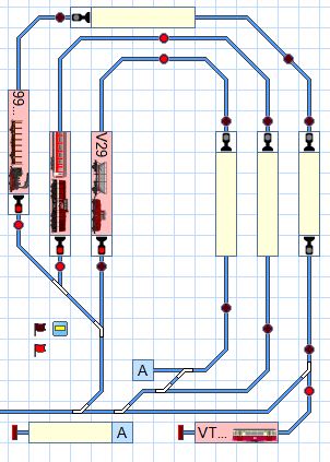

ich habe überhaupt keinen Lögunsansatz wie ich vorgehen könnte um einen Kurzzug und den Triebwagen in das Stumpfgleis im Schaba im „Automatikmodus“ einparken zu lassen!!
Ich habe meine Ersten Programme mit einer festen Aufstellung der Züge gemacht d.h. 2 Züge werden jeweils in unterschiedlichen Fahrtrichtungen in meinen 3 Bahnhöfen verteilt dann kommt der Schotterzug ins Schotterwerk und der Triebzug darf im Gleisdreieck warten.
Somit ist das aufstellprogramm beendet nun startet das Fahrprogramm:
das die Züge mehr oder weniger abwechselnd um die Anlage schickt dazwischen der Schotterzug eine Runde dreht und der Triebwagen an jedem Ast anhält das dauert ca. 25 Minuten dann sind die Züge wieder am Anfang und es geht von vorne los, ich habe mir einen Schalter (Bahnwärter) definiert das ich das am Ende jedes Ablaufes abstellen kann.
Dann kann ich das Aufräumprogramm starten - erst wird der Triebwagen und dann der Lorenenzug ins Stupfgleis gefahren danach alle Züge und zum Schluss der Schotterzug aufgeräumt. Das funktioniert tadellos und ist auch gar nicht schwer zu erstellen.
Dazu zur Erinnerung ein Bildchen von meinem momentanem Schaba:
Jetzt habe ich aber ein Neues Programm angefertigt bei dem nur 4 Züge auf der Anlage schön langsam Fahrbetrieb machen und sich auch immer wieder über den Schaba austauschen. Die Züge aus den beiden Stumpfgleisen rücken einfach mit nach sobald Platz ist. Der PC wählt zufällig den Zug von 3 Möglichen und beim rein fahren räumt er die natürlich auch immer da rein wo gerade Platz ist und rückt auch selbstständig nach,
Will ich aber Schluss machen, müssten die kleinen Züge aber wieder in Ihr bestimmtes Stumpfgleis, sonst passen ja gar nicht alle 9 Züge rein!! Nun kann es sein und ist auch oft so das das Äussere Gleis gerade mit 3 Zügen besetzt ist!
Das würe bedeuten erst mal muss alles wieder rausfahren ........
Außederm kann ja der Kleine Zug gerade irgendwo eingeparkt sein
:hmm Ich habe da gar keine Idee wie ich das Automatisieren könnte :noidea

Andreas hat geschrieben:... Die Züge aus den beiden Stumpfgleisen rücken einfach mit nach sobald Platz ist.....
Hi Andy,
Du kannst doch die Ausfahrt aus dem betreffenden Block sperren.
Beiträge: 1739
Servus Andy,
habe Deine Frage zu den Stumpfgleisen übersehen, daher verspätet die Antwort.
Die Anordnung Deiner Stumpfgleise ist ungeschickt gelöst. Besser wäre eine direkte Zufahrt von der Gleisharfe aus. Aber das geht wohl platzmäßig nicht.
Daher meine Idee:
Der Block vor dem Stumpfgleis darf nur dann von einem anderen Zug als dem Stumpfgleiszug belegt werden, wenn der Stumpfgleiszug im Stumpfgleis steht oder der Nachfolgeblock frei ist. Das läßt sich mit Bedingungen und Kombigruppen lösen. Soweit klar?
Das führt dazu, dass ein "normaler" Zug draußen solange warten muss, bis er entweder direkt bis in den mittleren Schattenbahnhofsblock fahren kann oder das Stumpfgleis belegt ist.
Der Zug für das Stumpfgleis dagegen kann immer in den Schattenbahnhof einfahren.
Schick mir doch mal eine Kopie Deiner *.yrr-Datei, dann zeichne ich das ein. Du kannst dann weiter optimieren.
