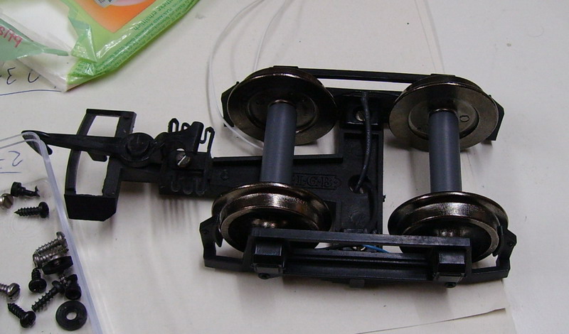

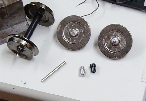

Also habe ich mal eine Bachmann Achse zerlegt und den Kunststoffkern
der die Radscheibe von der Achse isoliert herausgedrückt und ein Teil aus Alu gedreht:
Naja, geht schon ist billig aber "aufwändig",

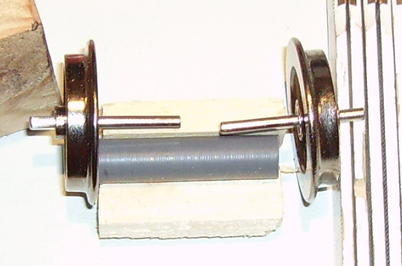

....... aber zufällig stand mein Schmelzofen noch am Tisch.........
Da habe ich mir schnell eine Aufnahme gedreht da steckt man Rad und Achse ein (vorher ein paar Kerben reinfeilen) und dann wird das Vergossen !!!
Zuerst ging es nicht so gut aber als ich die Radscheiben ein wenig vorgewärmt habe hat es ganz gut hingehauen:
Auf den beiden Bildern ist das Rechte Rad mit der Achse vergossen!!

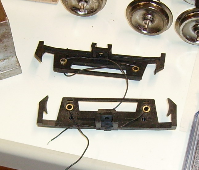

Dann wird in der Drehgestellblende als Achslager eine Messingbuchse eingesetzt (Rohr) und dabei ein Stück Litze mit eingequetscht:
Die beiden Achsen-Teile werden mit einem Kunststoffbolzen den ich mit einer 2,9er Bohrung versehen habe verbunden.
So hat man billigst eine fast Reibungslose Stromabnahme!
Der Aufwand hällt sich in Grenzen,
Ich habe auf diese Art 2 Drehgestelle umgebaut und werde die als Dauertest erst mal ein Jahr im Fahrbetrieb testen:

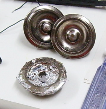

mir ist beim aufwärmen eine in den Schmelz-Kessel gefallen,
als ich diese rausfischen wollte habe ich gleich noch eine versenkt,
die Radscheibe hat sich komplett aufgelöst - bis auf den Überzug den konnte ich dann abfischen..... :mrgreen:
Die Radscheibe ist vermutlich aus irgend einer (Blei/Zinn haltigen) Weichmetalllegierung hat sich bei ca.280Grad vollkommen aufgelöst.!!!
Das ist vermutlich auch der Grund warum die Teile oft so eiern.....
Die tragen praktisch nur durch dem Galvanischen Überzug :hmm
Am Bild 2 sieht man die grettete Radscheibe total deformiert......

Wie hast Du es den hinbekommen, diese Plastikersatzachse so genau auf die Räder zu bekommen, damit diese nicht eiern? Halten die einfach durch Druck auf den Alu-"Achslagern" oder sind die geklebt.
Bzgl. der Langzeiterfahrung mit meinen Kugellagerachsen:
Die Kontaktfreudigkeit läßt erheblich nach. Bei Achsen, die nie nass werden und nicht korridieren, funktioniert es auch nach mehr als einem Jahr noch gut.
Bei Wägen, die regelmässig draußen stehen, braucht es schon 4 Abnehmer-Achsen, um eine Lichtorgel zu verhindern.
Beiträge: 5498
noch eine kleine Erkärung....
Daniel hat geschrieben: Wie hast Du es den hinbekommen, diese Plastikersatzachse so genau auf die Räder zu bekommen, damit diese nicht eiern? Halten die einfach durch Druck auf den Alu-"Achslagern" oder sind die geklebt?
Nö, nix Pfusch!
Die Achse ist nur in der Mitte durchgesägt!
Die graue Welle ist ganz knapp unter 3mm komplett durchgebohrt,
auf der Drehmaschiene damit's schön "rund" läuft
die Achsen werden einfach links und rechts eingepresst.
Für die Massenfertigung kann mann die Welle ja noch dünner auslegen und schwärzen.
