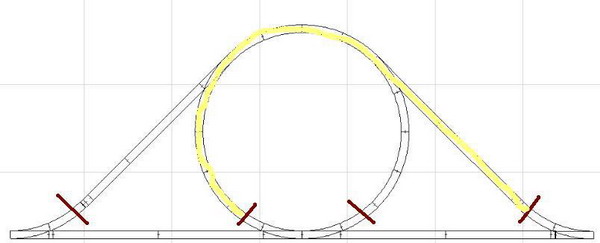

Nicht ganz richtig !!
ich glaube wir hatten die Kehrschleife so getrennt (oder?):
Aber zum umkehren von langen Zügen wäre diese Lösung besser !!
Begründung:
Die gelb verschmierten Gleise stellen die Maximale Zuglänge für Züge mit Beleuchteten Waggons dar.
Das Problem mit der Kehrschleife war ja nur,
das wenn der laaaaange beleuchtete Zug beide Trennstellen gleichzeitig überfährt
- das gibt dann zwangsläufig einen schpraztel !
Wenn diese Länge aber auch nicht reicht,
dann muss man halt den Zug zum wenden - trennen!!
- (das wär dann ein Job für Daniel) :mrgreen:

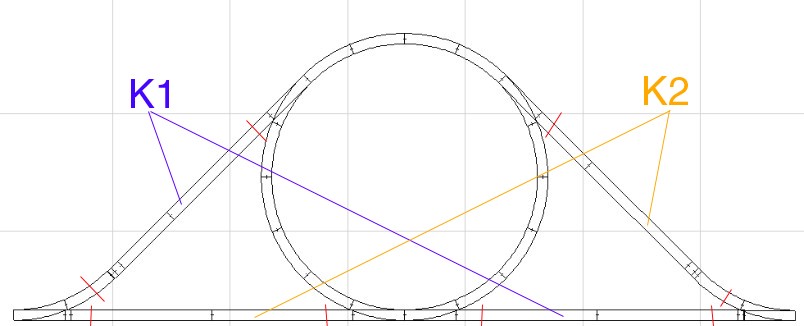

Beiträge: 1873
mit einem zweiten Kehrschleifenmodul würde etwas mehr Strecke zur Verfügung stehen:
