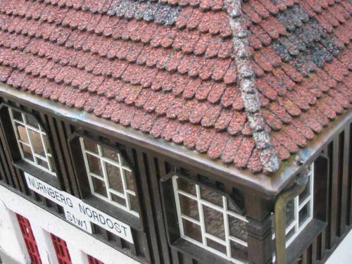

Hallo Oliver,
wir stanzen unsere Ziegel aus Dachpappe, sieht super aus, ist günstig
und vor allem nicht so dick wie die Tonziegel!
Die Oberfläche ist abhängig von der Dachpappe, Fritz streicht diese auch
noch bei Bedarf mit der passenden Farbe.

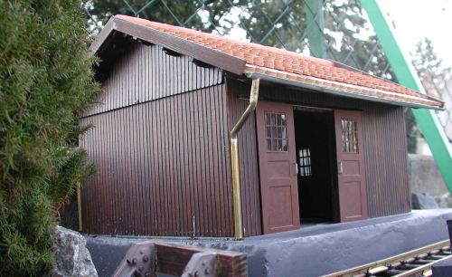

Hallo!
Inzwischen ist mein Schuppen fertiggestellt. Das Dach besteht aus echten Tonziegeln von Compact. Der Sockel ist 6cm Styropor, welches "verputzt" und grau gestrichen wurde.
Hier die erste Stellprobe:
Hier habe ich ihm den letzten Schliff verpasst - er bekam noch Regenrinnen, die ich aus 0,2mm Weisblech "gedrückt" habe:
Das Fallrohr ist ein 6mm Messingrohr - das Wasser kann sogar abrinnen ...
Siehe auch: http://spassbahn.de/view_topic.php?id=3 ... d=5&page=6
