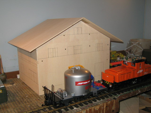

wie ihr unten sehen könnt, habe ich heute mit dem Bahnhof angefangen.
Die Bauweise entspricht der meines anderen Bahnhofs, deshalb werde ich nicht so ausführlich berichten.
Henning

Hallo Thomas,
sieht ja toll aus, was man da bisher so sieht :dup3
Aber sag mal wäre es nicht einfacher gewesen die giebelseiten aus einem stück zu machen :?:
Henning
Beiträge: 1835
Servus Henning,
du hast nicht zufällig einen Clown verschluckt? :ch108
Zur Erklärung für den Rest:
Bei meinem Holzeinkauf habe ich die Seitenwände versehentlich in der Höhe der Giebelseite und die dann in der Höhe der Seitenwände bestellt. Jetzt musste ich zwei Wände kürzen und die Giebel werde ich noch anbauen müssen.

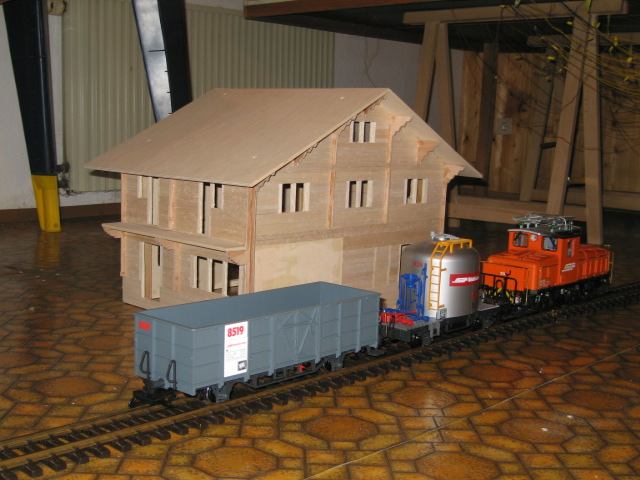

Das ist der aktuelle Stand:
Damit man einen Eindruck von der Größe bekommt, habe ich mal einen kleinen Zug daneben gestellt.

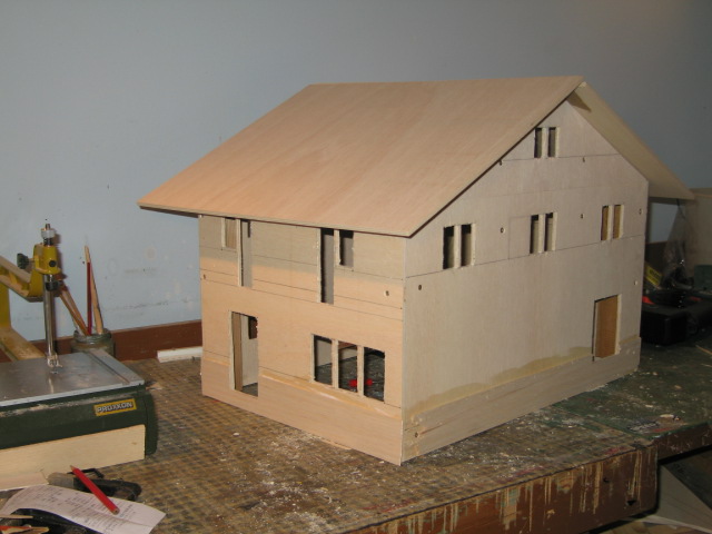

Heute wurden die Fenster ausgesägt und der Sockel aufgeklebt. Dabei habe ich natürlich nicht an den Anbau gedacht...
Den Sockel werde ich etwas dicker ausführen, so ca. 6mm. D.h. es fehlen noch zwei Schichten (2mm Holz).

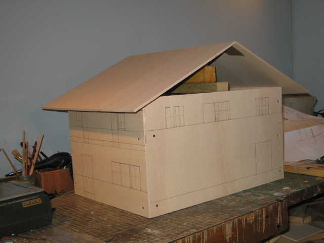

Heute mal ein Bild von der Rückseite:
Beiträge: 1835
Heute habe ich mit dem Bekleben der Rückseite begonnen:
Beiträge: 1835
die Gleisseite ist jetzt beklebt, unten links habe ich Platz für den Anbau freigelassen.

mittlerweile ist der Balkon angebracht:
Nachtrag:
Hier ist noch ein Bild aus einer anderen Perspektive:
