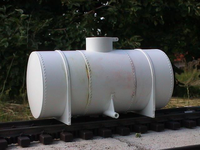

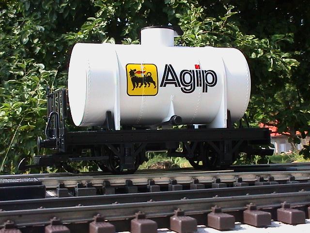

heute bekam ich endlich meinen lange ersehnten Tankwagen, den ich umspritzen möchte.
Vorher soll die von LGB aufgebrachte Bedruckung weg.
Wer kann helfen? Womit entferne ich die Bedruckung am wirkungsvollsten,
ohne das Material zu stark anzugreifen?

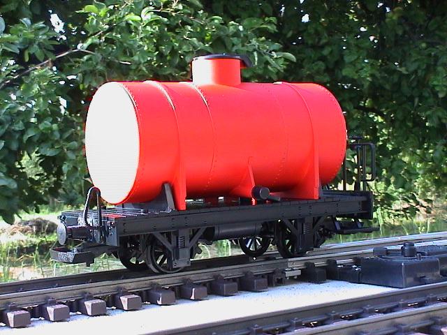

Beiträge: 4577
jetzt ist also mein Kesselwagen rot und steht bereit zur Versorgung der Feuerwehr-Pumpe.
Mit Nitro-Verdünnung hat sich das Material nun leider etwas aufgeraut. Insbesondere deshalb,
weil der Druck in mehreren Farbschichten aufgetragen wurde. An den nur einfarbig bedruckten Stellen
gab es keine nennenswerten Probleme.
Aber was solls, das ist ja nur ein Spielzeugwagen, außerdem drängt nun mal die Zeit.
Anbei seht ihr die Entwicklung.
