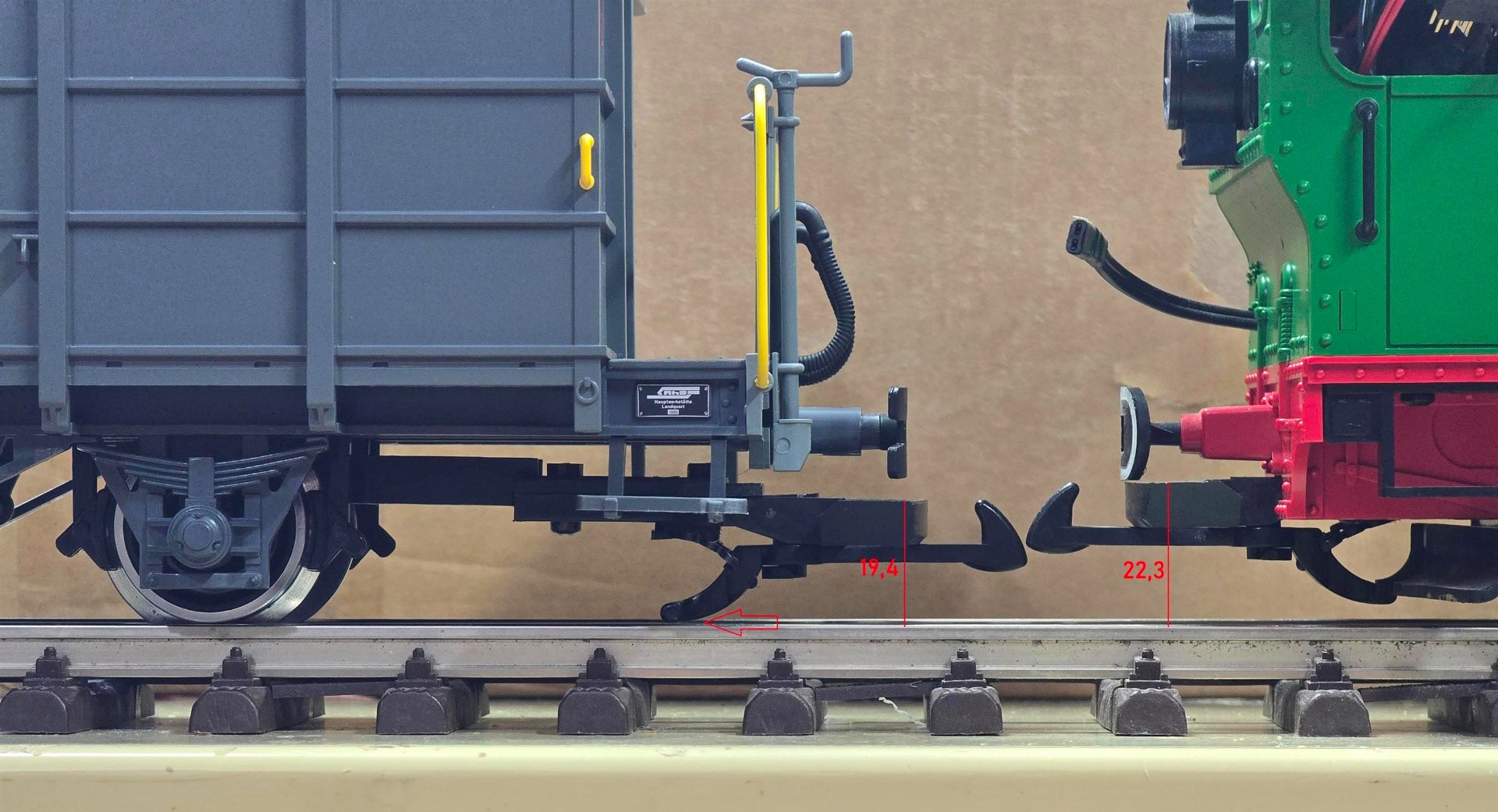

Hier die Ursache:
Vermutlich durch eine leichte Schrägstellung des Drehgestells wird (durch die Deichselverlängerung bei diesem Modell) das absinken des Kupplungshaken um fast 3mm verstärkt.

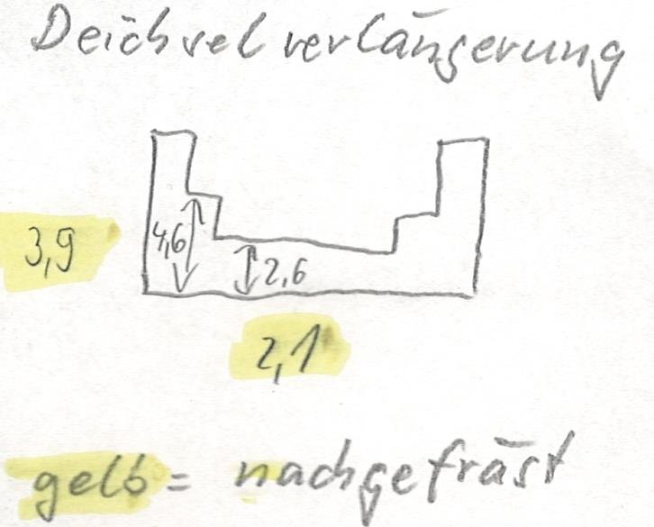

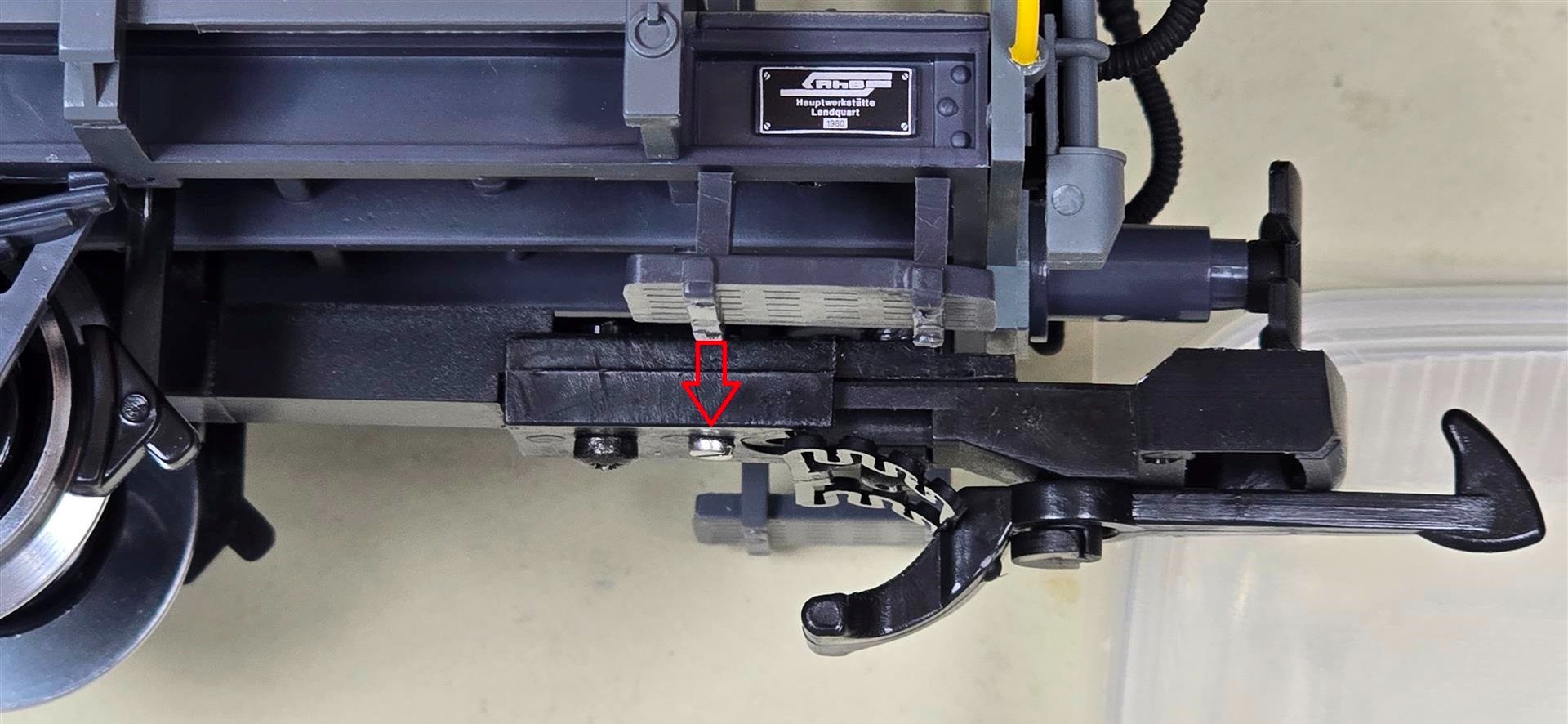

Nun habe ich doch was weggefräst und zusätzlich mit einer Schraube die Kupplung "nach oben gezogen".
Für alle mit ähnlichem Problem die Bearbeitungsmaße:
