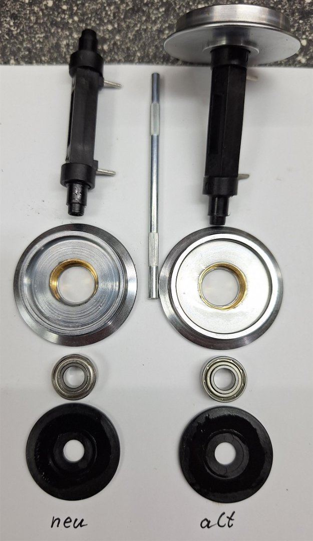

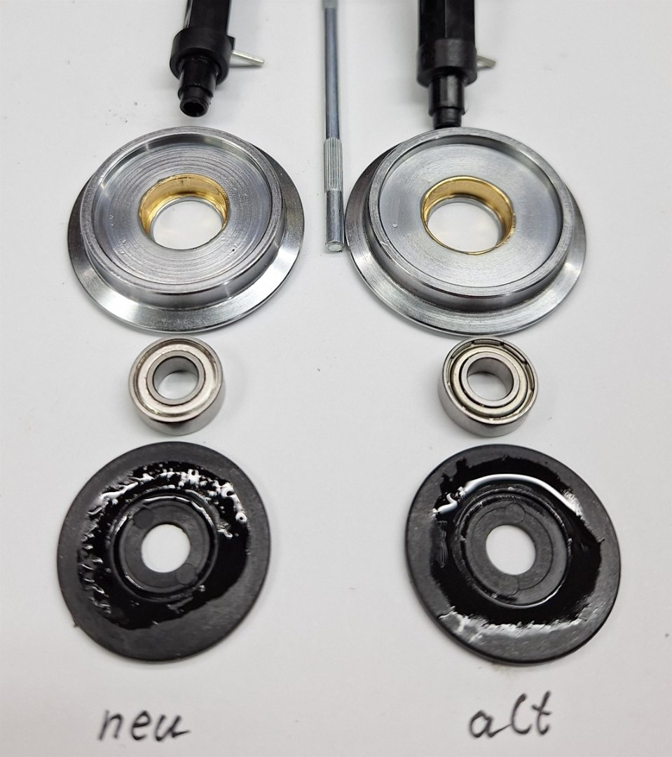

Nachdem ich wieder 2 Märklin-OVP-Kugellagerachsen verbaut habe, die im Stand zwar funktionieren, aber beim fahren kein Strom mehr leiten, habe ich die Achsen geöffnet, um das Kugellager zu tauschen. Das Problem vom Daniel (Verschleiß, Verzunderung) ist es bei Neuteilen nachweislich nicht.
Meine Theorie war (oder ist?) auf dem (beim öffnen sichtbaren) Schmiermittelfilm schwimmen die Kugeln bei Drehung auf, beim Stillstand sinken sie wieder ein und geben Kontakt.
Deshalb habe ich zum Vergleich eine >20 Jahre benutzte und noch gut funktionierende LGB-Achse geöffnet. Da ist allerdings (fast mehr) Schmiermittel sichtbar - es wirkt nur etwas dünnflüssiger.
Ein weiterer optischer Unterschied sind die verwendeten Kugellager. Also schlussfolgere ich: Märklin hat irgendwann beim Lager gespart.
Nun stehe ich vor der Frage: Welches Lager/Hersteller ist denn geeignet?
Sieht jemand von Euch anhand der Fotos was der technische Unterschied des Lagers ist? (auf dem Neuem steht "HONGS" und das Alte (funktionierende!) hat keine Beschriftung,
Gruß Frank(s)

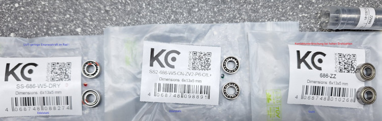

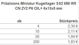

da leider keiner von Euch einen Tipp hatte, habe ich mal nach fettfreien Kugellagern gegoogelt und bin auf den Händler www.Kugellager-express.de gekommen. Der hat zumindest eine gut aufbereitete Webseite mit vielen Lagertypen.
Dort fand ich unter Edelstahllager ein "trocken geschmiertes" und eins mit "schwerflüchtigen Esteröl".
(Zweiteres soll für Elektromotoren geeignet sein)? Zum Vergleich bestellte ich noch (die nur 1/3 kostenden), gefetteten Stahlkugellager mit.
Ich baute mit den 3 Varianten jeweils eine Achse um.
Ergebnis: Stahlkugellager haben das gleiche Problem: bei hoher Geschwindigkeit setzt die Stromübertragung aus (meine nachgekauften LGB-Achsen schon bei mittlerer Geschwindigkeit)
Die beiden Edelstahllagertypen funktionierten perfekt. Natürlich habe ich damit keinen Langzeittest. Außerdem sind bei den Edelstahllagern die Kugeln ungeschützt (siehe Bild)-wobei der Radaufbau wieder einen gewissen Schutz bietet.
Da das "trocken geschmierte" Lager aus meiner Sicht etwas zu locker in das Rad einging, werde ich (da nur unwesentlich teurer) die geölten Edelstahllager nachbestellen.
Wenn Interesse, dann bestelle ich (da Mengenrabatt) für Euch mit.
