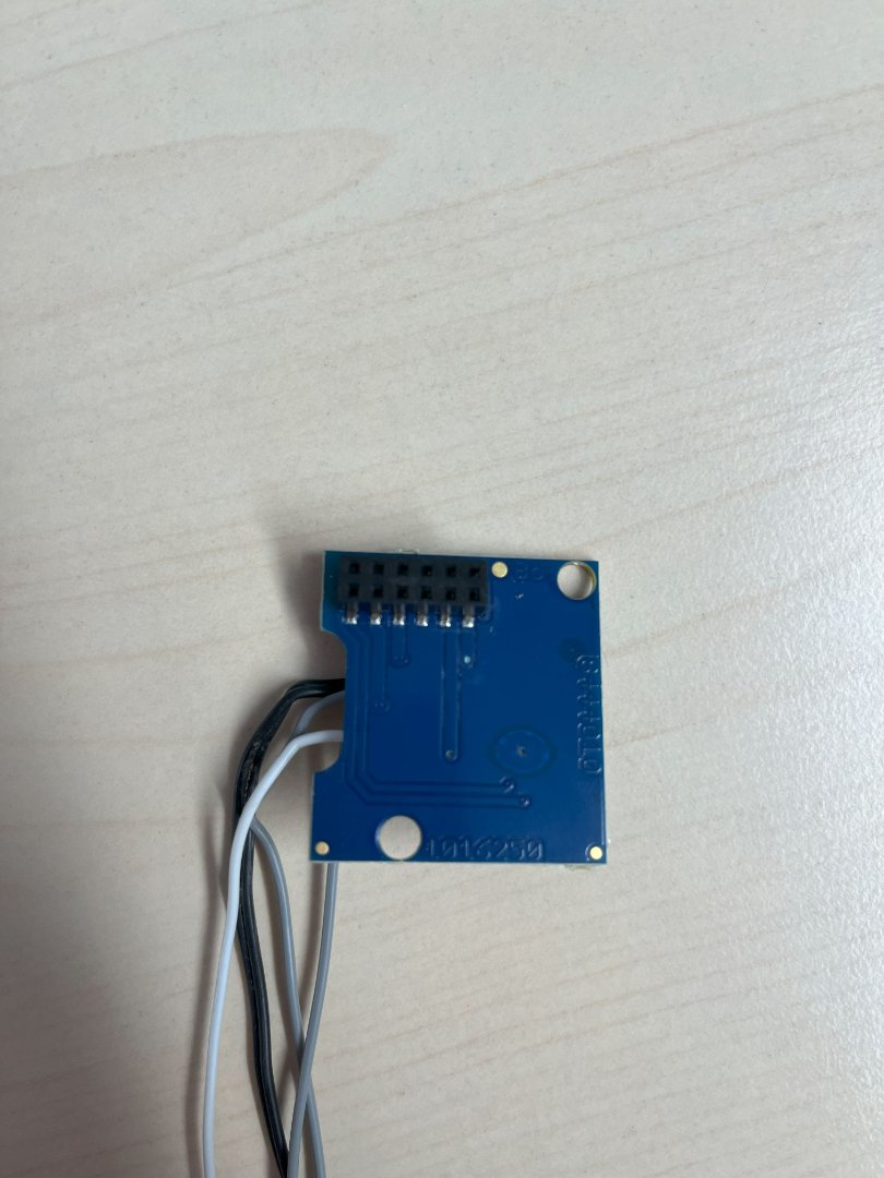

StefanM hat geschrieben: 04.12.2024 08:01 Ich muß auch ehrlich zugeben: Ich bin mir ned sicher, ob das Ding echt gartentauglich ist. Ich hab LGB Motoren, die über 20 Jahre alt sind und zuverlässig arbeiten. Und falls mal ned, kann man sie zerlegen, reinigen, zambauen - und sie tun wieder. Ob das diese Hochtechnikteile auch schaffen werden? Ich bin gespannt.
ich habe zwei EVO-X im Einsatz und hatte im Winter einen Ausfall zu verzeichnen. Heute habe ich mich an die Fehlersuche gemacht und bin fündig geworden. Es ist nicht der Antrieb selbst, der funktioniert wie ich mittlerweile weiß, nach wie vor tadellos. Ursache ist ein Defekt auf der Platine, mit der der Antrieb angeschlossen wird:
Der helle Punkt unterhalb der Buchsenleiste ist der Übeltäter. Die Platine ist dort durchkontaktiert (d.h. es besteht eine leitfähige Verbindung zwischen den zwei Seiten der Platine). Vielmehr war sie durchkontaktiert, denn der Kontakt ist weggegammelt.
Ich werde mich mal um ein Ersatzteil bemühen.

Hallo Thomas,
ich lackiere inzwischen alle Platinen die außen verbaut sind, insbesondere auch THT-Bauelemente rosten tlw. an den Anschlussdrähten.
Aber das auch die Via's wegkorrodieren hätte ich nicht erwartet. Danke für den Hinweis.
Gib doch am besten dem Hersteller eine Rückmeldung oder hats Du eh noch Gewährleistung drauf?
(Wenn die Platine nur 2 Außenlagen hat, kannst Du ja aufbohren, einen Draht durchstecken und neu verlöten)
