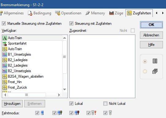

ich habe für meine Bahnhöfe jeweils die entsprechende Betriebsstelle in TC eingerichtet. Man kann dann z.B. festlegen, wie viele Züge sich im Bahnhof aufhalten dürfen. Interessanter ist für mich aber, dass es in Bahnhöfen sogenannte lokale Zugfahren gibt. Eine Zugfahrt ist immer dann eine lokale Zugfahrt, wenn dabei nur Blöcke innerhalb des Bahnhofs sowie direkt an den Bahnhof angrenzende Blöcke verwendet werden.
Ich mache mir die lokalen Zugfahrten beim Umsetzen zunutze. Mangels Ausziehgleis muss immer auch das Streckengleis genutzt werden. Damit die Lok direkt nach der Weichenstraße anhält, brauche ich zusätzliche Brems- und Haltemarkierungen, die für die "normalen" Zugfahrten natürlich nicht gelten sollen. Das geht jetzt ganz einfach bei den Einstellungen der Markierungen:
:arrow: Rechts unten bei "Nicht lokal" den Haken rausnehmen und die Markierung gilt wie gewünscht nur noch für lokale Zugfahrten.

Hallo Thomas,
sehe ich das richtig, dass ich das nur brauche, wenn ich mehrere Bremsmarkierungen im Block habe?
Beiträge: 1884
Re: Betriebsstellen: Bahnhof und lokale Zugfahrten
genau, ich muss dann keine Bedingungen oder einzelne Zugfahrten bei den Markierungen eintragen.
