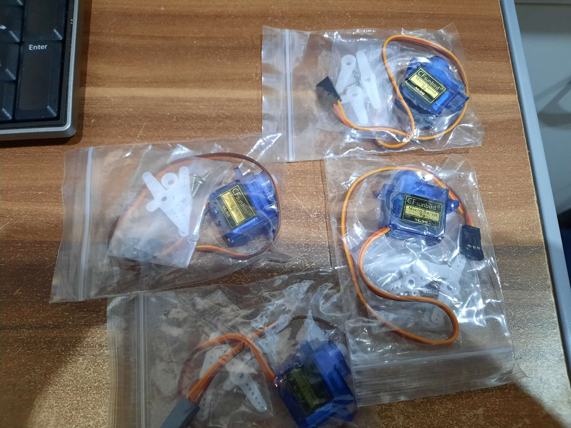

habe eine Frage an die Heyn Entkuppler Experten:
Die Köfs bekommen Heyn Entkuppler mit Servos,
ich hab wenig bis gar keine Erfahrungen mit SERVOs
diese Servos liegen bei mir schon ewig auf Halde:
CF sunbird Micro Servo 9g SG90
Kann ich die für die Heyn Entkuppler verwenden?
Der Servo hat ja ein Getriebe unter dem Stellarm, es werden aber trotzdem die Hebelgesetze gelten,
d.h. je länger der Arm desto mehr Kraft hat er - also das längstmögliche "Ruder" *1 einbauen?
Hat der Servo die selbe Dreh-Stellkraft stehend wie liegend oder ist da auch Lagemässig was zu beachten?
:noidea Wer gibt mir einen Rat dazu?
*1 ich glaube beim Servo nennt man den sich drehenden Hebelarm "Ruder"
** ich hab keine Sinnvolleren Beitrag gefunden wo ich eine Servofrage anfügen kann.

Servus Andy,
diese Micro-Servos sind billig und genauso sind sie verarbeitet. Schnell reisst es wegen der Kräfte die Befestigungslöcher aus. Gerne halbiert sich auch dieser Servotyp an der Formzusammensetzung.
Wenn es schon dieser sein muss:
1. Nicht nur an den Halterungen befestigen, z.B. durch eine Art Schublade, in die der Servo eingeschoben wird. Die Befestigungslöcher sorgen dann nur dafür, dass der Servo nicht aus dieser Schublade herausfällt.
2. Möglichst das Loch am Ruder am Zahnrad nehmen und größeren Drrehradius. Hebelgesetze: Langer Drehweg=wenig Kraft am Zahnrad
Wenn irgendmöglich, versuch einen Mini-Servo einzubauen. Die emax-Serie, z.B. die hier, finde ich ganz gut. Im Eigenimport aus China auch noch viel billiger.
Die Lageposition ist egal. Versuche das Ruder mit dem Heyn-Entkuppler mit einer starren Verbindung, z.B. Messingdraht zu verbinden, nicht die dehnbare Angelschnur. Damit wird die Zuverlässigkeit auf die Dauer enorm erhöht.
Falls noch Fragen-> Melden.
Beiträge: 5537
Re: Servo am ZIMO
Hallo Daniel,
Ich muss das Rad nicht neu erfinden und hab natürlich sofort die Servos aus deinem Link bestellt
(ich glaube fast die SG90 die ich da habe, sind sogar etwas teuerer gewesen....)
Danke für die vielen bestimmt nützlichen Tips :dup1
Werde natürlich versuchen alle umzusetzten.
