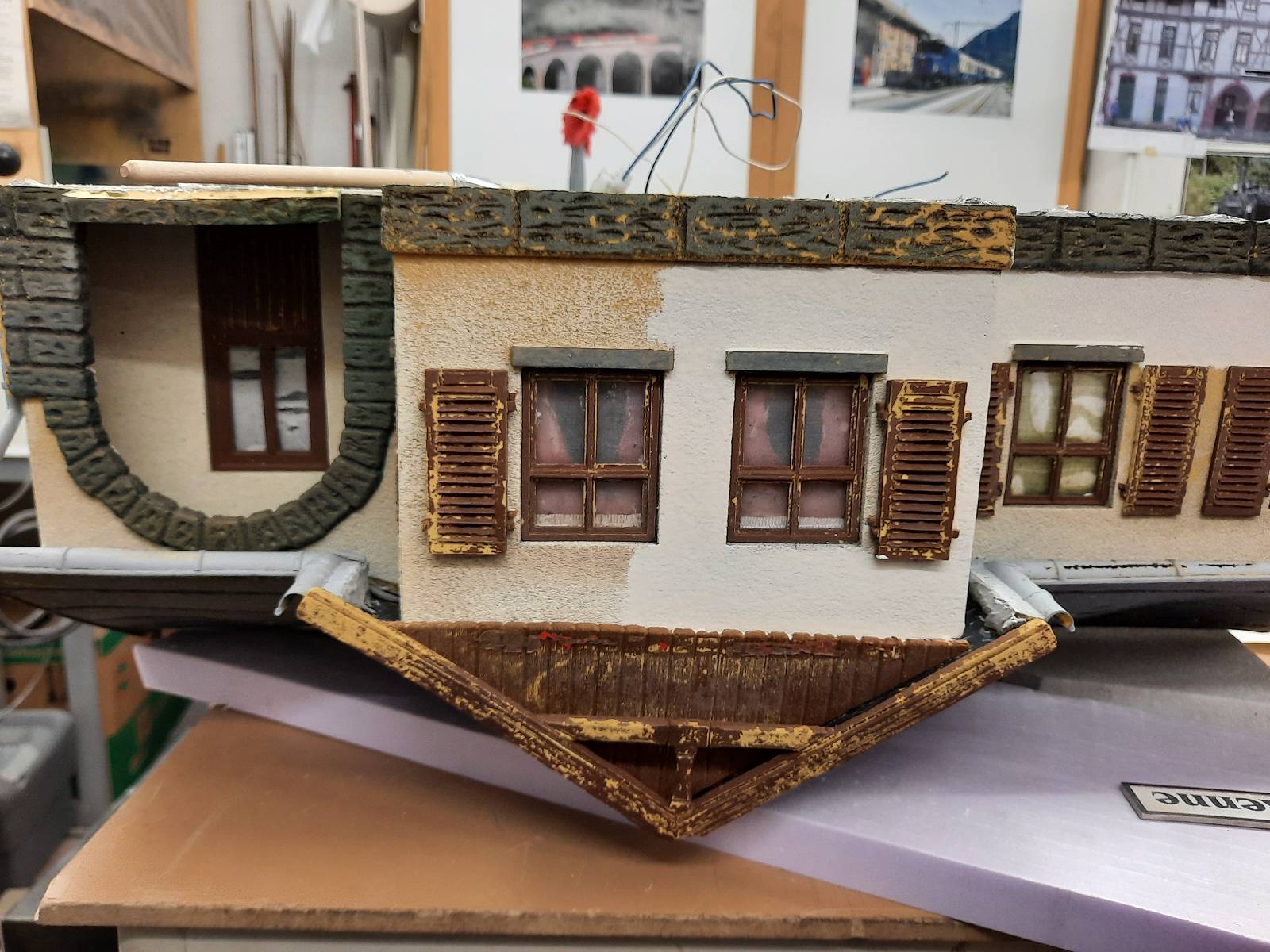

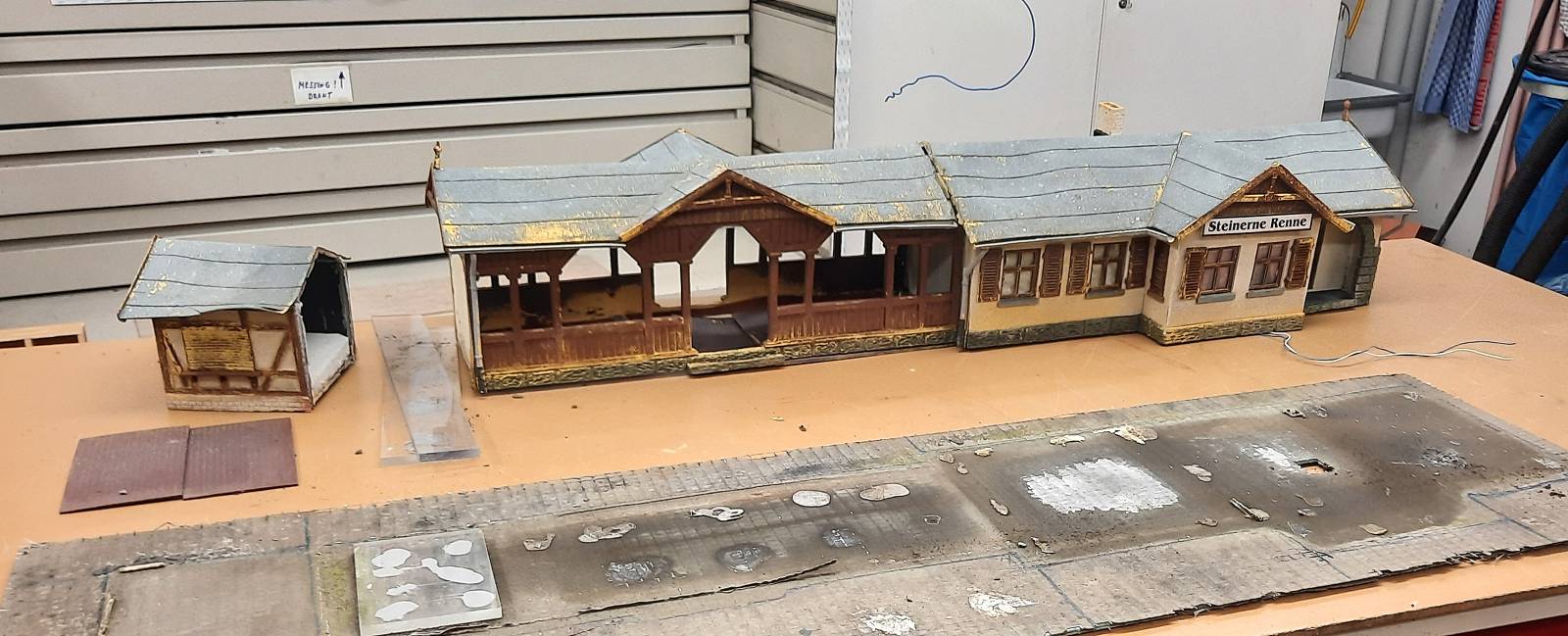

Mein Haltepunkt Steinerne Renne ist in die Jahre gekommen und hat auch einen Dachschaden erlitten,
es regnet rein, ich hab mich schon 2 Jahre gedrückt nun musste ich Handeln oder es wird ein Irreparabler Totalschaden.
7 Jahre ist er schon wieder alt! Freiland, Sonne und Unwetter haben dem dünnen Resin Bausatz ordentlich Zugesetzt!
Ich habe versucht das Dach zu öffnen, das ging aber nicht es hat eine ähnliche Konsistenz wie Knäckebrot das hätte es nicht überlebt.
Aber der Anbau-Kiosk ist seitlich offen da habe ich mit dem Heißluftföhn gute Bügel Erfolge erzielen können.
Also habe ich nur mit Silikon und "Dauerelastischem Wohnwagendicht" alles Nachgeklebt, Abgedichtet so gut es ging
und dann eine Farbrenovierung vorgenommen.
Auf dem Bild habe ich schon die halbe Front "Frisch gestrichen"
Das Verbogene Dach muss so bleiben (hoffentlich wirds net noch schlimmer) Aber sonst ist er wieder ganz Ansehnlich geworden.
An mir ist kein Maler verloren gegangen, mich hast gegraust vor der Arbeit, deshalb bin ich jetzt mit dem Ergebnis sehr zufrieden.
Gute 8 Tage fummel ich an den Teil auch schon wieder rum, Hoffentlich hält er jetzt noch mal 7 Jahre durch.
