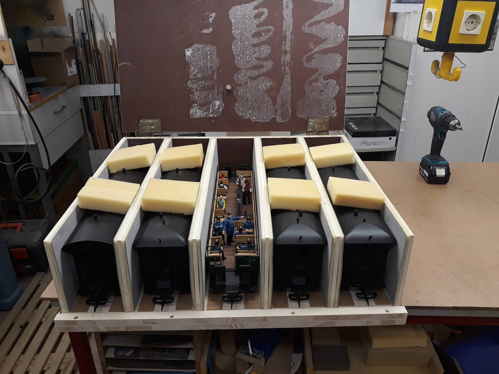

Fahrzeug Transportbox Nr. 2
Mein Sachsenzug fristet auch nur ein Schrank-Dasein, weil die Langen Waggons für mein Bähnlein eigentlich zu lang sind.
:arrow: und mir kurze Wagerl eh besser gefallen :mrgreen:
Damit sie Zukünfitg ohne Beschädigungen gelagert und Transportiert werden können hab ich ein "Zug-Köfferchen" gebastelt :dup3
Die Waggons passen ganz genau Pufferplatten bündig anliegend in die Box,
die Kuppelhaken schauen fast raus - Durchbrüche.
Die Wagen mit Dach werden von den Schaumstoffblöcken etwas geklemmt,
das Cabrio wird mit 2 Hölzchen gegen den Boden geklemmt.

Re: Fahrzeug Transportbox
Beitrag von JürgenW »
Ja cool. Hab schon deinen Lokkoffer bewundert!
Grüße Jürgen
Beiträge: 4592
ich staune immer wieder, wo Ihr die Zeit hernehmt. Aber alle Achtung, Andreas: Gute Arbeit!!!

Beitrag von Frank »
Was ist das auf dem Schaumgummi? Also die graue Schicht, die direkt mit den Wagen in Berührung kommt. Ist das Papier?
Beiträge: 5498
Frank hat geschrieben: 05.12.2020 21:34 Was ist das auf dem Schaumgummi? Also die graue Schicht, die direkt mit den Wagen in Berührung kommt. Ist das Papier?
Das ist ein 8mm Schaumstoff der einseitig "Samtartig" beschichtet wurde.
Das stammt aus der Kunststoff-Verarbeitung von einem Hersteller von Schmuck- und Instrumentenverpackungen.
(ich hatte da vor Jahren ein paar Rollen "Ausschussware" in Sicherheitsverwahrung genommen)
Leider habe ich zu der Quelle inzwischen auch keine Kontakte mehr.

Das ist natürlich ideal. Weich und trotzdem so "glatt", dass man die Wagen, ohne sie zu beschädigen, daran entlang schieben kann. Toll.
