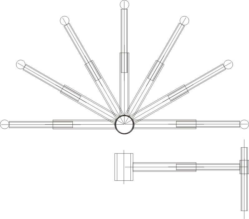

hier mal die Skizze zur Rampenkonstruktion.
Das Ganze besteht aus einem Rohrstecksystem, dies ermöglicht einen
stabilen Stand, eine flexible Steigung und platzsparende Lagerung.
Zusammenbruzzeln könnte das unser Chris.
Fixiert wird alles durch Muttern und Flügelschrauben.
Evtl. könnte ja mal ein CAD-Spezi von uns mal etwas genauer zeichnen.
Was meint Ihr :?:

Harald hat geschrieben:....hier mal die Skizze zur Rampenkonstruktion....
:??? Für mich sieht das aus, wie 'ne halbe Wäschespinne.....
Beiträge: 5619
hä, wie jetzt?
Hi Peter,
hier ein Erklärungsversuch für Verwaltungsheinis: :dup3
die Wäschespinne soll ein Kletterturm für Züge (Gleiswendel) werden !
(Harald hat halt nur ein paar Arme gezeichnet - eine Prinzipskizze)
in der Mitte der große Runde das wird die Hauptstütze,
daran werden die Arme mit Klemmschrauben befestigt,
ca. alle 30Grad einer - aber immer ein paar cm höher so das eine Spirale,
sprich ein Wendel ensteht,
Außen an den Armen muss natürlich noch der Fahrbahnunterbau mit drauf;
Je mehr Arme desto höher kann man das Ding bauen,
man muss halt dann mehrere Runden Karussell fahren :ch030
((Die Grundkonstruktion ist cool durchdacht,
da schön klein zerlegbar, die Idee gefällt mir sehr gut !
Allerdings muss die Arm-Hülse um die Hauptstütze von der Höhe her viel kleiner ausfallen
- die nächste Armstütze kommt ja nur wenige (15-25mm) höher...))
Grüße Andy :D

Harald`s Vorschlag mit den Rohren ist schon ok. Dadurch wäre man total flexibel. Würde auch sicher was hermachen.
Konstruktiv kann ich da schon mal was ausarbeiten. Muss mal gucken wo man welche Rohre günstig bekommen könnte die dann auch von den Durchmessern zusammen passen. Auch der Werkstoff wäre zu überlegen. Aluminium = bräuchte nicht gestrichen werden, zudem leicht vom Gewicht.
Nachteil , wir könnten hier nichts selber schweißen!
Stahl = Anstrich erforderlich mit den entsprechenden Untergrundbehandlungen; schwer; wir (Andy) könnten uns das selbst zusammenbraten.
Edelstahl = unbezahlbar!

Ich glaube das Prinzip wäre gut geeignet.
Als Gleise würde ich die vorgebogenen Stammtischgleise verwenden, bei diesen dann nur noch den Radius anpassen.
Den Radius würde ich so wählen, dass die Steigung <3% bei einer kompletten Umdrehung bleibt.
Die Rohre möglichst klein, jedoch stabil genug.
Als Material wäre Stahl sicher am besten zu verarbeiten und außerdem am billigsten zu haben.
Für die "Bretter und deren Befestigung" habe ich mir allerdings bis jetzt noch keine Gedanken gemacht.

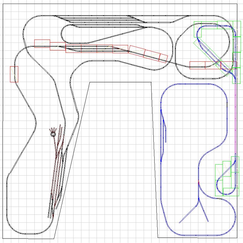

Wir hatten doch schon mal eine Art Wendelkunstwerk integriert!?
Es waren ein haufen Gewindestangen und Brettchen (ich glaube Klicklaminat oder sowas)
Ich kann mich daran erinnern das ich da eine gefühlte Ewigkeit daran rum gefummelt habe.
War das in Fürth bei dem ersten Monster Event??
Wie immer finde ich keine Bildbelege, gibt es davon noch irgendwo Bilder?
Ich habe den 2007er Gleisplan gesucht und gefunden.
Das kann nur "rechts oben" die Ab/Auffahrt von den (3 roten) 40cm Tischen gewesen sein
War auch ein Interessanter Plan :D
Wenn man den Plan so anschaut kommt mir der Gedanke
Wir könnten auch einen Schneckenförmigen Wendel andenken!

Beiträge: 7325
Re: Wendel für Podestanlage
das ist das einzige Bild das ich auf die Schnelle gefunden habe.
Das Ausrichten war damals aber sehr schwierig, hier sollten wir auf jeden Fall eine einfachere Lösung finden.
Die meisten Teile sollten wir eigentlich noch irgendwo haben.
Eine Art Baukastensystem . . . .
. . . leicht zusammenbaubar :-)
