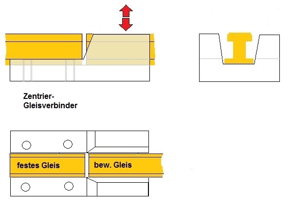

Ich hab mir (schon vor ein paar Wochen) aus Stahl (beim Horst) 8 Stück Fürhungs-Verbinder gefräst.
Hier erst mal die Vorüberlegungen dazu - Skizzen unmasstäblich einfach mit Paint erstellt:
Zentrier Führungsverbinder Oben:
Zentrier Führungsverbinder Unten mit Gleis:
Der Sinn der Verbinder: Sie sollen das Bewegliche Gleis vom Hubtisch mit dem Festen Gleis möglichst exakt "zusammenführen"
Nach etlichen Stunden Feilen Sägen x-maligen ein und ausbauen
(und fluchen hab mehrfach Schwellen zu Schrott gefahren oder Gleis verbogen)
sind sie an 2 Stellen drin die ersten Fahrversuche stimmen mich zuversichtlich:
Wer die Verbinder sehen will sollte das Video groß machen!
Video Einfahrt unten 1:30min ungeschnitten mit fluchen ... :D
Der Admin mags lieber so:
Mir ist der direkte Link lieber...
https://youtu.be/FOFPGiMIbRo
Und noch ein 44Sek Video die Ausfahrt Oben
Ich glabue so wird das was!
