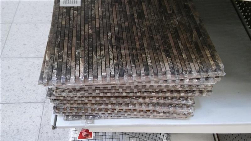

Frage in die Runde:
hat schon mal jemand mit Marmor Beton verkleidet?
Ich möchte Brückenpfeiler und Stützwände verkleiden und habe im Baumarkt Verblendsteinmatten mit verschiedenen Muster ca. 300x300x5 gefunden
Kosten zwischen 15 ...20,-.
Die unten abgebildeten (Abverkauf bei OBI) sogar nur 10,-
Der Verkäufer sagte nur die Matten wären eigentlich für innen und er glaube nicht, daß Mamor frostfest ist.

Ich habe mit genau diesen Teilen von OBI zwei Brückenpfeiler verkleidet. Verarbeitet habe ich diese mit Fliesenkleber. Nach viereinhalb Jahren ist alles noch stabil.

Hallo Frank
Ich habe welche verbaut
bis jetzt habe ich keine Probleme

Danke für die Rückmeldung
Da werde ich mir gleich welche besorgen.
Es sind zwar zwischendurch in paar nicht maßstäbliche lange Streifen dabei, aber das übersieht man (oder ich trenne sie)
