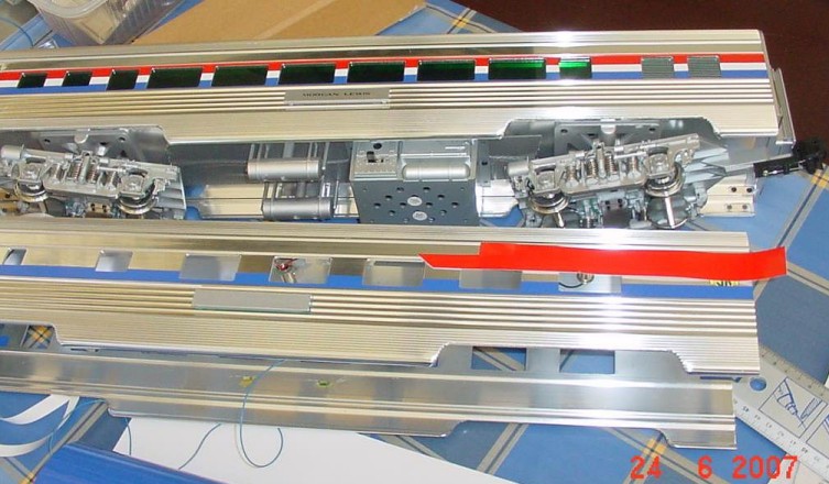

...ich würde das jetzt nicht als Decals bezeichnen.....
...aber irgendwie passt das thematisch doch:
Was sieht man da ? Zwei Aristo Streamliner, die ich mittels Folienabfällen von Harald auf AMTRAK umzeichne.
Meine Genessis muß ja was zum ziehen haben, also hatte ich mich auf die Suche nach den Aristo Streamern gemacht.
Die USA Trains Gegenstücke sind mir zu teuer ! Amtrak ist aber schon ewig vergriffen, also selbermachen.
Leider reichten Haralds "Abfallstreifen" nicht ganz..... Ich melde mich schon mal um weitere Reste an.
Der Amtrak Schriftzug soll in Folienschrift entstehen.
Beiträge: 4630
Hallo Peter,
ich habe die Aristo-Craft-Streamliner noch nie in der Hand gehabt.
Was mich immer störte, war die grüne Scheibe.
Soll die was verdecken? Gibt es da eine Inneneinrichtung?
Beiträge: 1831
Ralf hat geschrieben:...grüne Scheibe....Soll die was verdecken? Gibt es da eine Inneneinrichtung....
Jo, die grüne Scheibe soll verdecken, dass es keine Inneneinrichtung gibt !
Die Wagen sind schön schwer und laufen prima. Aber von USA-Trains sind die eeeewig weit weg. Irgendwie erinnern
sie an einen HO-Kompromiss, da in der Länge beschnitten. Aber mir passt das so, da es ja einen kurzen Commuter
darstellen soll.
Die grünen Scheiben sind nur hinter die klaren eingeschoben. Wen es stört kann sie leicht herausziehen, aber der
Wagen ist innen nackig. Irgendwo muß sich der günstigere Preis ja bemerkbar machen.

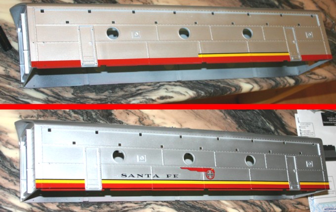

B-Units
Bin wieder am "Beschriften".
Hatte ja bei LGB günstig 2 Southern Pacific B-Units erstanden, die bereits beim Kauf zur Umlackierung eingeplant wurden.
Aufgund der durchgekokelten Elektronik (DB Museum 2006) und dem ewigen Hinundher mit der Reparatur, hatte sich
das Projekt etwas verzögert.
Dummerweise habe ich wiedermal keine Bilder während der einzelnen Schritte gemacht, auch nicht vom Original-Outfit
der B-Units. Daher das Katalogbild:
Ich habe die beiden Loks zerlegt und mit Revell Airbrush-Gundierung eingesprüht. Nach einigen Tagen (bleiben wir mal
bei der künftigen Santa Fe Einheit) mit Metall-Silber besprüht, das nach entsprechender Trockungszeit im unteren Bereich
einen Ferrariroten Streifen erhielt. Nach zwei Tagen wurde die Einheit mit einem hochglänzenden Klarlack versiegelt.
Gestern habe ich dann die Decals von Microscale aufgebracht, die mit einem Weichmacher durchtränkt, sich einwandfrei
den Strukturen (Nietenreihen etc.) anpassen.
Mehr später....
